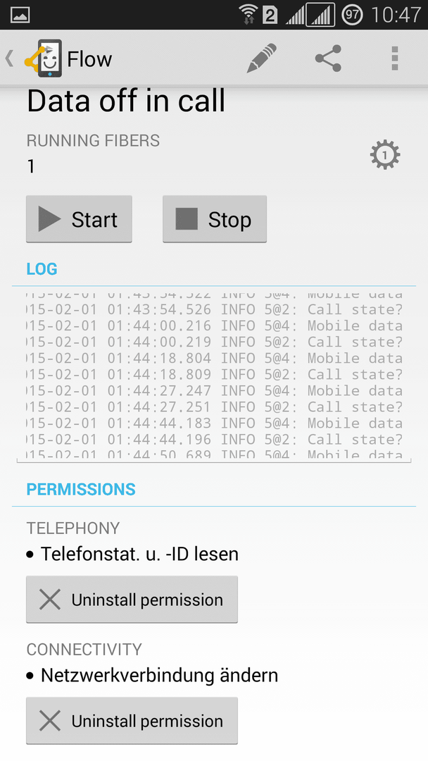

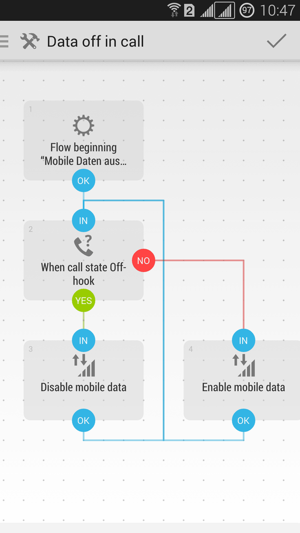

So habe hier nochmal eine kostenlose Möglichkeit für die automatische Datenabschaltung während eines Telefonates gefunden (ähnlich Tasker)
Die App heißt Automate.
Das Flow, welches erstellt werden muss sieht wie folgt aus (Bild 1).
Dann bitte nicht vergessen, der App noch die entsprechenden Berechtigungen zu geben (Bild 2).
Habe diese Lösung jetzt seit 3 Tagen am Start und bis jetzt noch keine Abbrüche gehabt.
Peppo

Cool Peppo! Danke für die Screenshots, die helfen sehr. Habs mal eingerichtet und schau mal, wie es laeuft.
