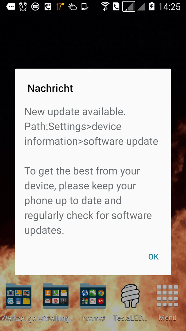

Ich habe eben eine Information über neues Update erhalten (UAE Version) erhalten. Hat das jemand schon durchgeführt? Aufgrund von Root kann ich es erst später machen.

Ich hab das heute auch angeboten bekommen, da ich unterwegs war, hab ichs nicht aufgerufen. Eben hab ich nach neuer Software gesucht und es kam die Meldung, dass mein S5 auf dem neuesten Stand ist.:confused2:
Grüße
vomo
Die Meldung habe ich auch bekommen, allerdings habe ich noch nicht auf BOE2 aktualisiert und dachte, dass das damit gemeint ist. Gerade in der PhoneInfo app im Firmwarebrowser geprüft, wird noch keine neuere als BOE2 angezeigt. Das heißt allerdings nur, dass es bei Sammobile keine neuere Version gibt.
