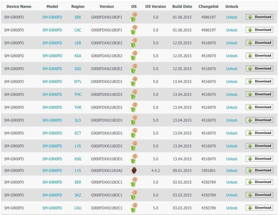

Mein neues S5 wird bald bei mir sein. Ich möchte es gern sofort mit Towelroot rooten. Danach muss ich ja Lollipop "händisch" installieren. Nur welche Version lade ich??? Hier im Forum habe ich immer von der BOC gelesen. Mittlerweile gibt es aber schon jüngere? Siehe Bild.
Vielleicht kann mir bitte Jemand auf die Sprünge helfen, vielen Dank.
Bitte lies dich in die Grundlagen von Samsung Geräten ein, vor allem in Bezug auf ProductCode und dem Aufbau Firmware und Versionsnummern (siehe Samsung Allgemein Foren). Danach fällt es dir leicht, die für dein Gerät passende Version herauszusuchen. Mit den vorliegenden Informationen können wir dir nämlich nicht sagen, welche Version für dich die richtige ist.
