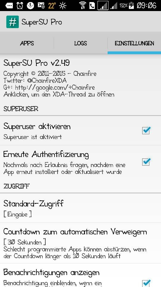

3Liter schrieb:
ich habe ein SM-G900FD
Build G900FDXXU1BOE1
gerootet.
