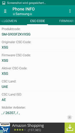

Ob knox getriggert wurde, findest du im Bootloader-Mode oder mit der app PhoneInfo raus.

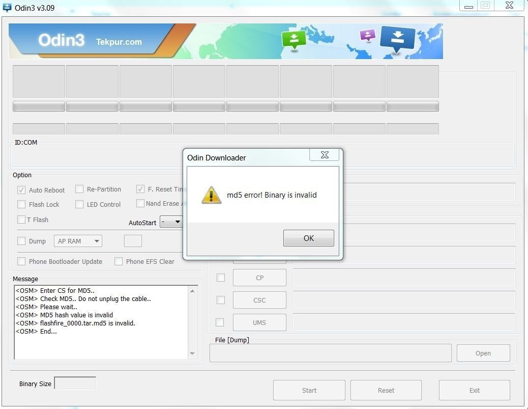

Moin,
wollte gerade Lollipop nach erfolgreichem Rooten der 4.4.2 aufspielen.
Nach dem Erstellen von " flashfire_000.tar.md5" zeigt mir Odin beim Einlesen der Datei
folgende Fehlermeldung (siehe Anhang)
Was issen da passiert?

ich arbeite die Anleitung von jd123 (#1168) ab und da steht in Schritt 9 , dass man diese erstellte md5-Datei mit Odin flashen soll.
D.h. die Erstellung der geschützten Partitionen hat nicht funktioniert. Das erstellte Archiv ist korrupt.
Habe jetzt nochmal alles neu aufgesetzt von Anfang an.
Nun hat es funktioniert.

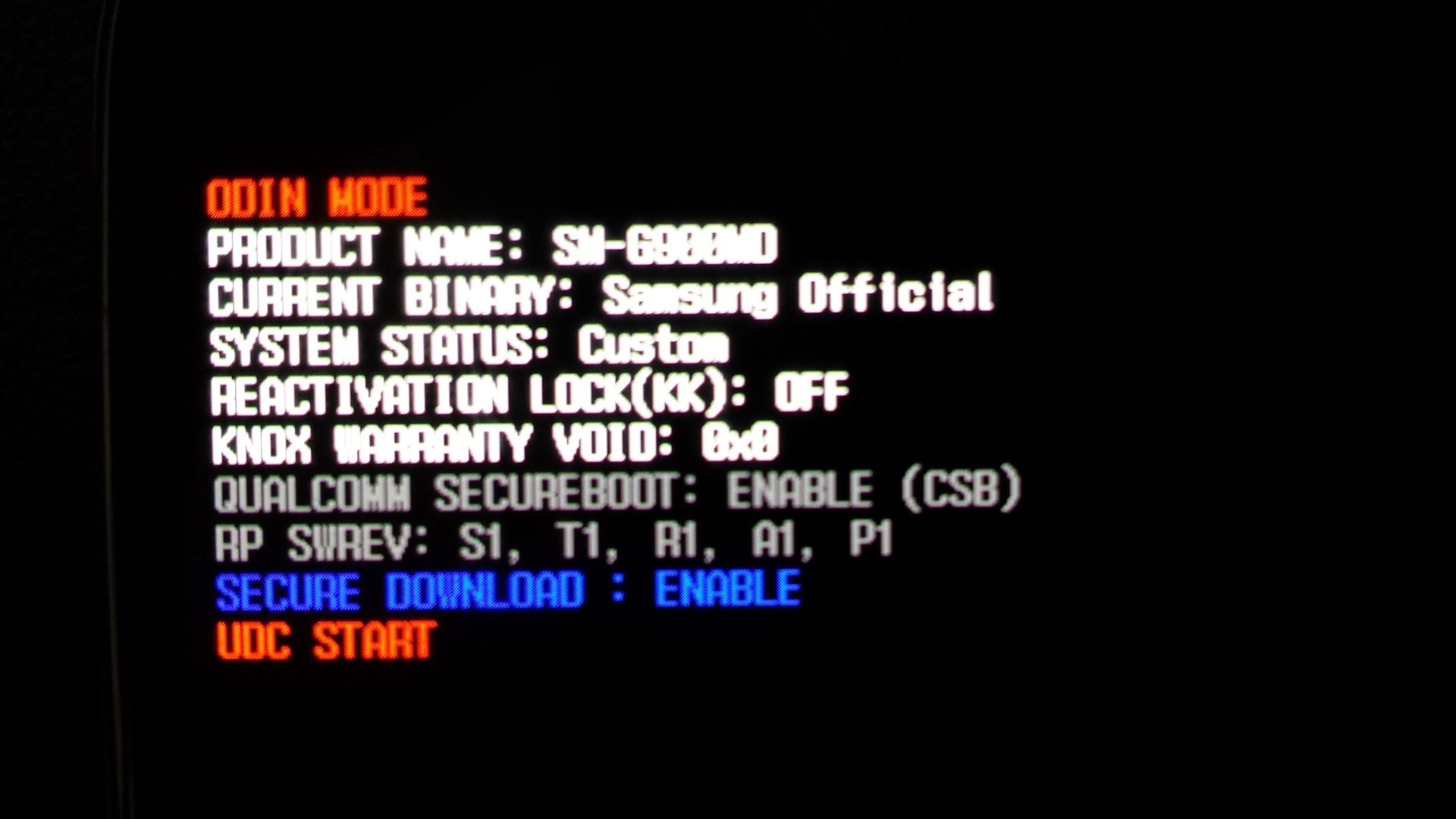

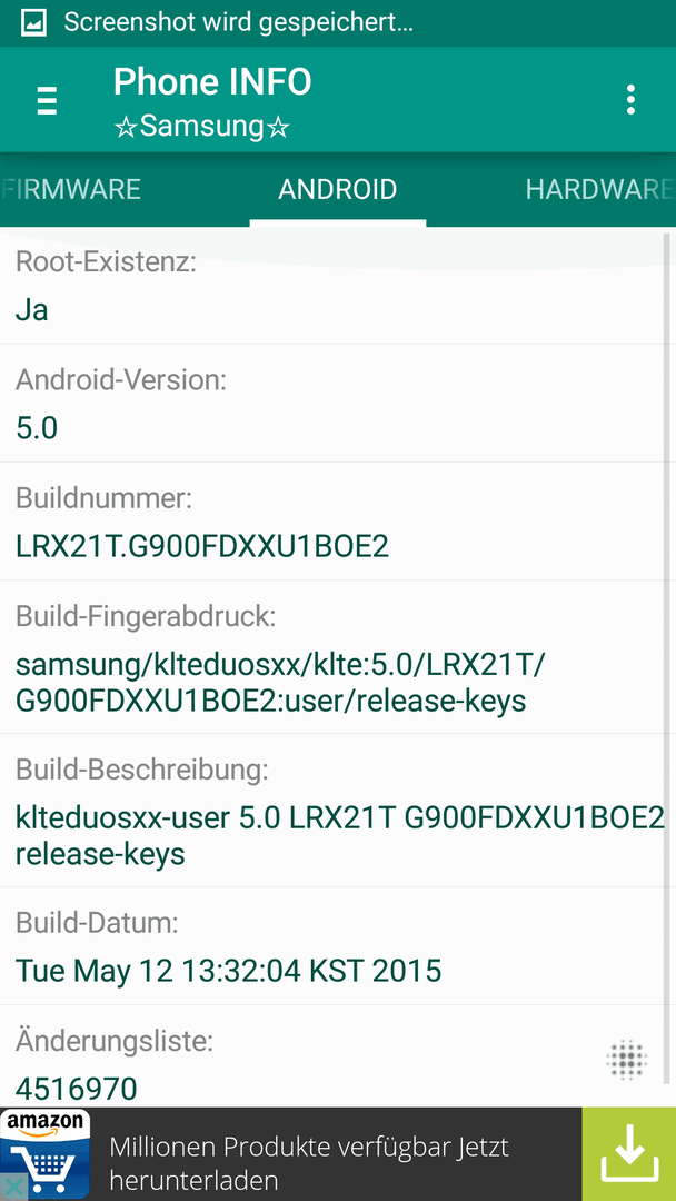

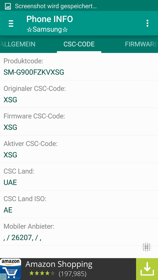

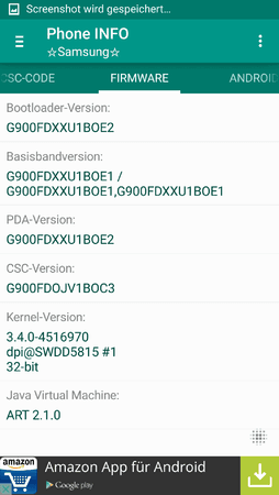

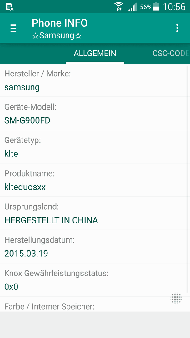

LP ist drauf, Knox 0x0 und Root :thumbsup:
