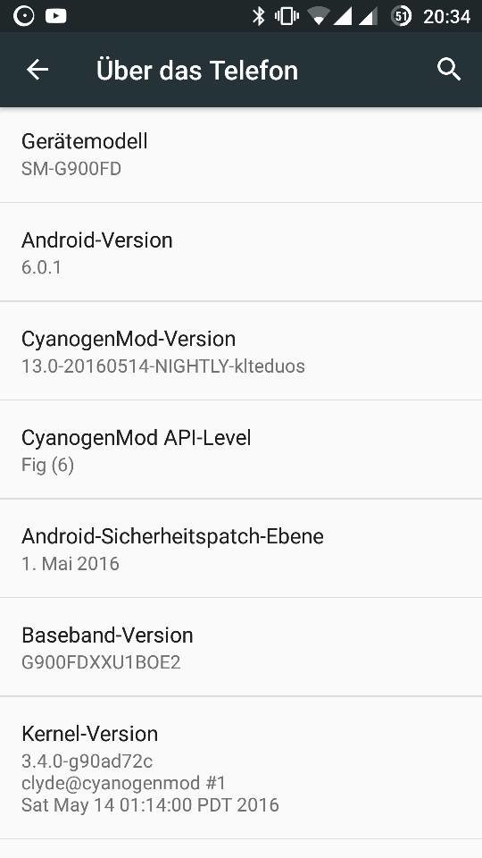

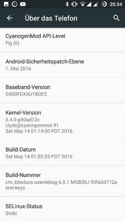

Das sind CM-Probleme, die es schon länger gibt... Scheinbar haben die Entwickler bisher noch keine richtige Lösung dafür gefunden. Diese beiden Fehler haben fast alle Custom-.ROMs, die ein CM-Grundgerüst haben. Die kommen zwar nur sehr sporadisch vor, aber ganz behoben wurde es noch nicht.
Du bist nicht der einzigste mit BT-Verbindungsproblemen und dem SIM-/WLAN - Flugmodus Bug. An einer Lösung wird mit Sicherheit gearbeitet...
Bis auf die beiden Probleme bin ich rund um zufrieden mit CM12.
Vielleicht habe ich einen Konfigurationsfehler. Oder ein falsches Baseband.
Vielleicht kann dich das jemand mal anschauen.
Ich wäre über jeden Tipp dankbar.
