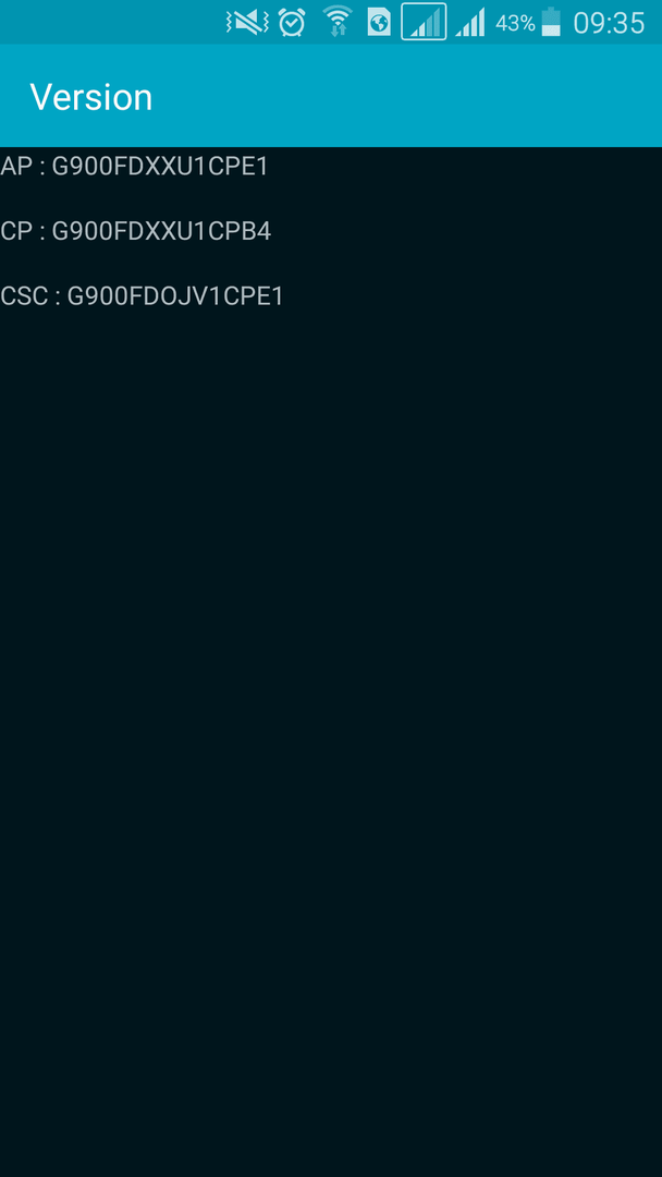

Hallo, ich habe erfolgreich mein S5 Duos gerootet. (Angstschweiß) Wie gehe ich jetzt weiter vor? Ich möchte gern ein gutes ROM mit guter Akkulaufzeit haben. Könnt Ihr mir eins empfehlen? Muss ich dieses ROM einfach mit ODIN flashen und das war es?

[doublepost=1465740969,1465740818][/doublepost]ist das die richtige Firmware?

Die Software ist die Richtige.
