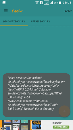

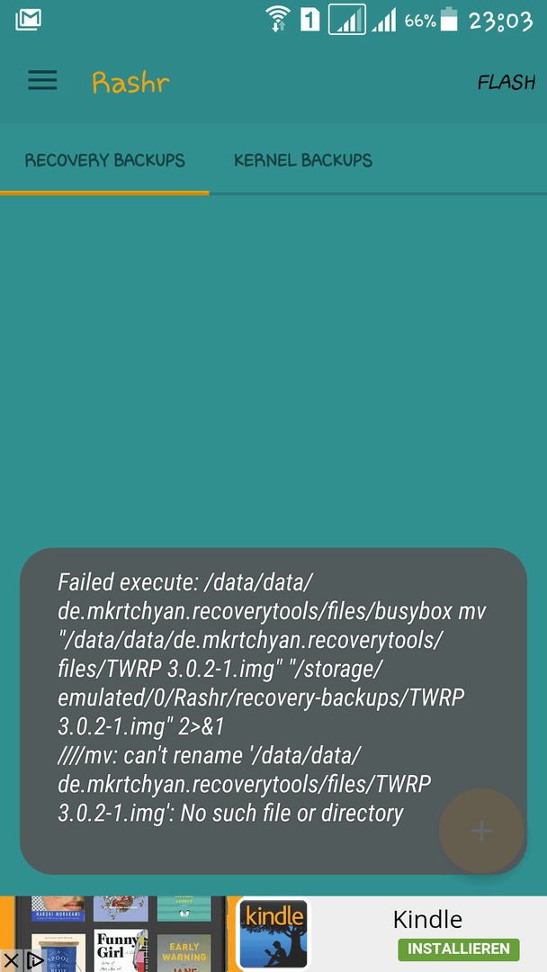

Rashr bringt bei mir schon beim Backup ne Fehlermeldung. Samsung S5Duos.
Also bei mir funktionierts problemlos hab auch n S5Duos.
Was sagt denn die Fehlermeldung?
Die Meldung geht so schnell wieder weg, aber ich konnte nen Screenshot erstellen
Hast du Busybox installiert?
