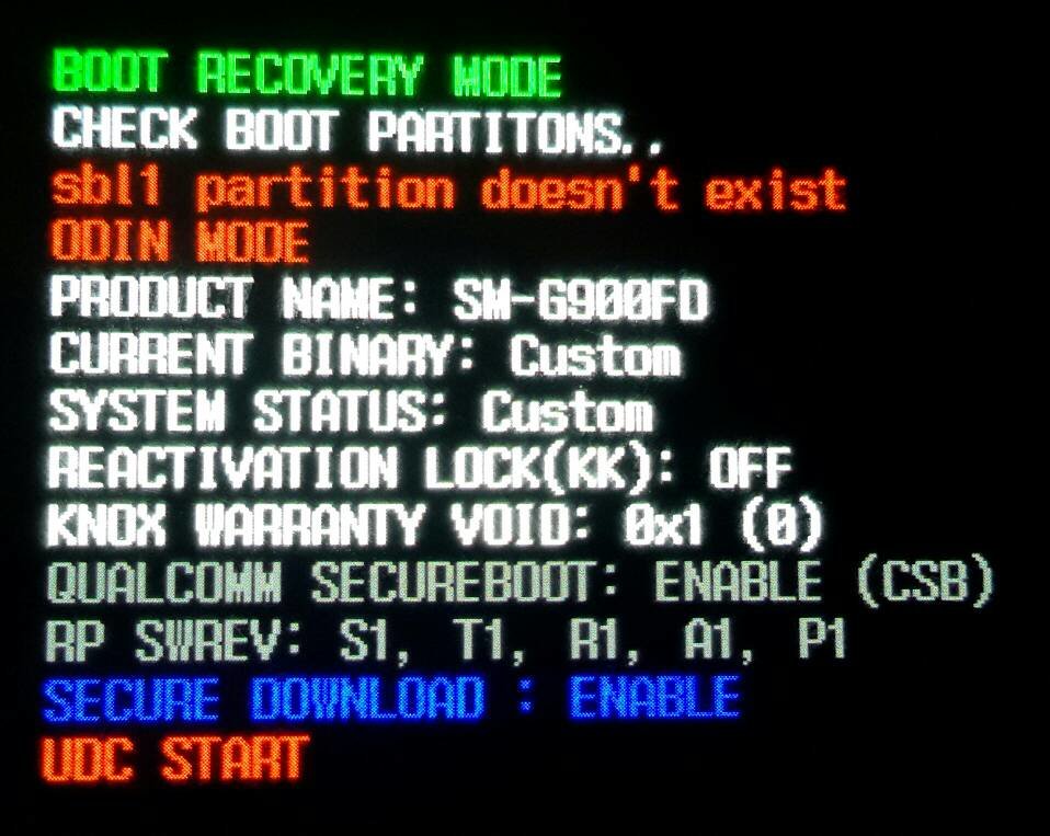

ich hatte gestern Abend mein G900FD mit CM13 voll aufgeladen und anschließend von der Steckdose getrennt. Als ich dann heute morgen auf mein Handy schauen wollte, war es aus. Ich habe es dann eingeschaltet und es fährt nicht mehr hoch. Stattdessen kommt die Meldung im Bild.
Was ist da passiert und was muss ich machen, dass es wieder hoch fährt? Ich hoffe, mir kann einer helfen.
Vielen Dank

Guten morgen nochmal,
dieser Bildschirm im obigen Bild kommt nicht immer. Der Samsung Galaxy S5 Dous Schriftzug kommt beim einschalten noch, aber danach bleibt der Bildschirm immer schwarz. Egal ob ich das Handy normal starte, oder ins Recovery boote. In den Odin Mode komm ich noch rein. Muss ich jetzt CM13 neu installieren, aber dann sind meine ganzen Daten weg? Hat keiner eine Idee?
Vielen Dank
sbl1 ist der "secondary Bootloader"
Machst du irgendetwas mit Flashfire?
Nein, ich mach nichts mit Flashfire.
Was passiert ist kann ich dir auch nicht sagen, aber ich würde mal probieren die Boot.img aus einer nightly.zip (am besten die Version, die du gerade drauf hast) über Odin neu zu flashen.
Da Odin das Boot.img so nicht frißt musst du es erst mal in MD5 umwandeln z.B. hiermit: [Script][Tool] how to create a tar.md5 file from img For Odin
Bei Odin in BL einfügen und flashen.
