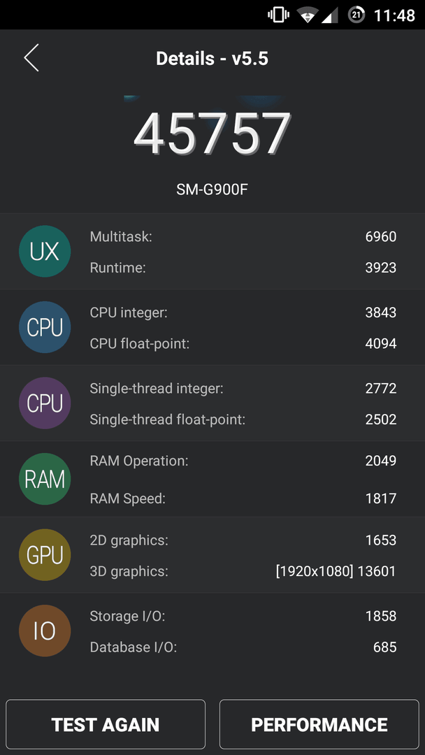

Da es im S4-Bereich bereits einen derartigen Thread gibt, erstelle hier mal einen, in dem jeder, seine Benchmark-Ergebnisse posten kann. Bitte beachtet: KEIN Overklocking oder Ähnliches.
Das Ganze soll nur dem Spaß an der Sache dienen und hat kaum wirkliche Aussagekraft, wie gut oder schlecht nun was läuft.
Dazu bitte folgende Angaben tätigen:
  • Antutu oder Geekbench 3
  • System: Also JB / KK / LP
  • ROM [am besten gleich mit Link zum Thread]
  • Governor / Scheduler
Anmerkung: Governor / Scheduler kann beispielsweise
mit der App "No-Frills CPU Control" ausgelesen werden. ;)
Dann mache ich auch den Anfang:
  • Antutu
  • System: Lollipop mit dem Standard-Kernel
  • CM 12.0 ALPHA
  • Interactive / row
Reaktionen: borussemd und mirkole
