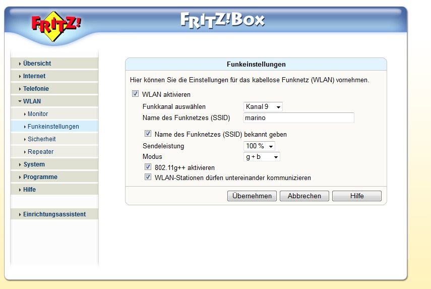

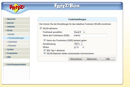

Könnte ein IP-Konflikt sein. Geh mal in die Oberfläche der FB und schau dir alle Netzwerkgeräte an. Hast du 2x die gleiche IP drin stehen?
so sieht es aus in einstellungen
ich habe 0 plan was ich noch machen kann
Schau mal in die Übersicht. Da wo all verbundenen Geräte aufgelistet sind. Vergleich die genutzten IPs ob eine doppelt ist.
müsste ich dafür nicht statische ip vergeben ?
weil taucht kein gerät auf in liste
Wenn du verbundene Geräte hast, tauchen die auch auf.
