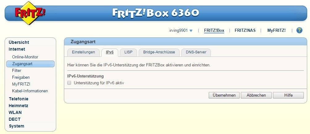

Ich konnte bei meiner FritzBox einfach ipv6 abschalten und habe seitdem keine Probleme mehr mit Abbrüchen und Störungen bei Nachrichten an mein Galaxy S5.
Anbei der Screenshot der Einstellung an der FritzBox. Ich kann nicht einschätzen, bei wem diese Einstellung auswählbar ist und bei wem nicht. Jedenfalls war das bei mir die Lösung. Konsequenzen oder Einschränkungen in meinem Netzwerk habe ich noch nicht festgestellt.

@irving9901: Bei mir war IPv6 bisher immer deaktiviert -- die Probleme treten aber trotzdem auf. Nun habe ich IPv6 aktiviert, aber sie treten auch weiterhin auf. Leider scheint das also keine generelle Lösung zu sein.

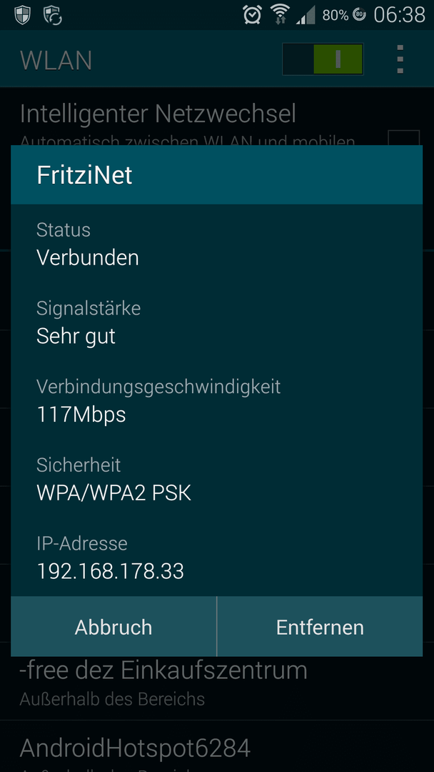

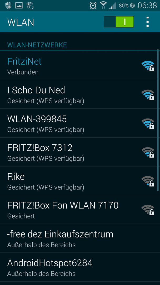

Ich habe seit gestern auch das Problem das das WLAN bei meinem galaxy s5 ständig abbricht.
Hab intelligenten Netzwechsel bereits ausgeschaltet.
Das absolut kuriose ist : ich habe sehr guten empfang laut Liste aber selbst wenn ich direkt vorm Router stehe nur zwei Balken.
Das Handy ist gerooted und hat den neusten omega Rom.
