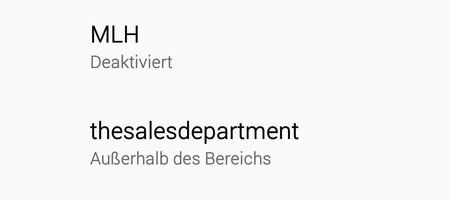

Ich habe es jetzt ein paar Mal erlebt, dass ich von zu Hause zur Arbeit gefahren bin und wenn ich dort ankam, hat sich das S5 nicht mit dem WLAN verbunden.
Es ist dann so, dass WLAN am S5 zwar an ist, das entsprechende WLAN jedoch als deaktiviert angezeigt wird. Das betrifft dann auch ein weiteres WLAN, in das ich mich regelmäßig einwähle, jedoch nicht das, in dem ich zuletzt eingewählt war.
Zwar reicht es dann, die jeweilige Verbindung einfach wieder zu aktivieren - nervig ist es trotzdem.
Ich habe die pre-Rooted BOC7 Rom drauf und ja - natürlich auch mit Wipe nach dem Flashen.

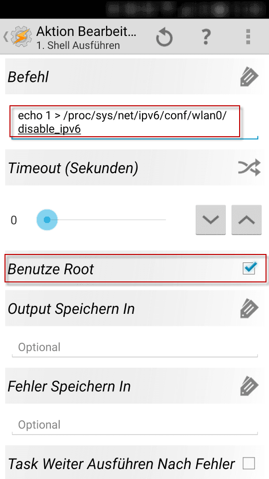

Das fand ich auch, ich habe also weiter gesucht und eine Lösung mit Tasker und ohne extra App gefunden, es ist eigentlich ganz einfach, siehe Screenshot.
Der Task läuft bei mir jedesmal automatisch, wenn ich mich mit dem WLAN verbinde, die "Disable IPv6" App kann man dann wieder deinstallieren.
