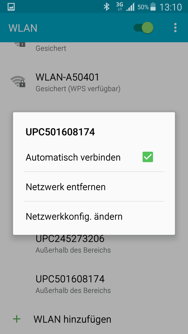

Nutze zuhause gern das Wlan, leider merkt sich mein S5 den Zugang bzw. das Passwort nicht.
Muss also immer, wenn ich Wlan einschalte, mein Zugang suchen, in ner Liste auswählen, das Passwort eingeben und verbinden.
Warum merkt sich mein S5 mein Wlan nicht?
"Automatisch verbinden" ist abgehakt?
Wo soll das stehen?
Länger auf Deine Wlan-Verbindung drücken und dann 1. Punkt
Wenn ich darauf drücke, kann ich das Netzwerk entfernen
oder Netzwerkkonfig. ändern
Dann entferne Dein Netzwerk und richte es nochmal neu ein! Dabei kannst Du dann den Haken bei “Automatisch verbinden“ setzen!
Steht nicht da.
Hab es entfernt, dann scannte das S5 neu, mein Netzwerk/Modem tauchte wieder auf, ich kickte es an und muss nun Passwort eingeben.
Darunter habe ich folgende Optionen...
Passwort anzeigen
Erweiterte Optionen anzeigen
die wären...
Proxy (ohne)
IP-Einstellungen (DHCP)
Signalstärke (sehr gut)
Sicherheit (WPA/WPA2 PSK)
Da steht nix von "autoomatisch verbinden"
Probier es mal mit einer statischen IP. Automatisch verbinden habe ich auch nicht.
So sieht das bei mir aus!
Hab selbiges Problem: Mein Galaxy S5 (Build LRX21T.G900FXXU1BOI3) verliert sämtliche WLAN-Zugänge bei der Deaktivierung des WLANs. Ich meine, dieses Phänomen hätte sich mit dem letzten Update eingeschlichen. Den Punkt "Automatisch verbinden" gibt es nicht in der WLAN-Konfiguration. Ein Entfernen eine Zugangspunkts aus der Liste brachte keinen Erfolg.
Der Zustand ist mehr als nervig, da ich zwischen 2 Netzwerken hin- und herwechsel, zwischendurch aber gern WLAN ausschalten würde (egal warum, das derzeitige Verhalten muss einfach als fehlerhaft gewertet werden).
Hat jemand schon eine Lösung?
Ist vielleicht ein Fehler in der 5.0
Ich habe ein G901F mit 5.02. und da gibt es halt diesen Punkt!
Klasse. Gilt aber nicht für die "normalen" G900F und hilft daher leider nicht.
WLAN verbinden geht bei mir (auch BOI3) problemlos. Hilft auch nicht, zeigt aber, dass es kein allgemeines Problem ist.
Verbinden als solches funktioniert auch bei mir. Verbindung bleibt auch bestehen. Das Problem besteht NUR, wenn ich WLAN deaktiviere und wieder aktiviere. Dann sind die Verbindungsdaten weg.
