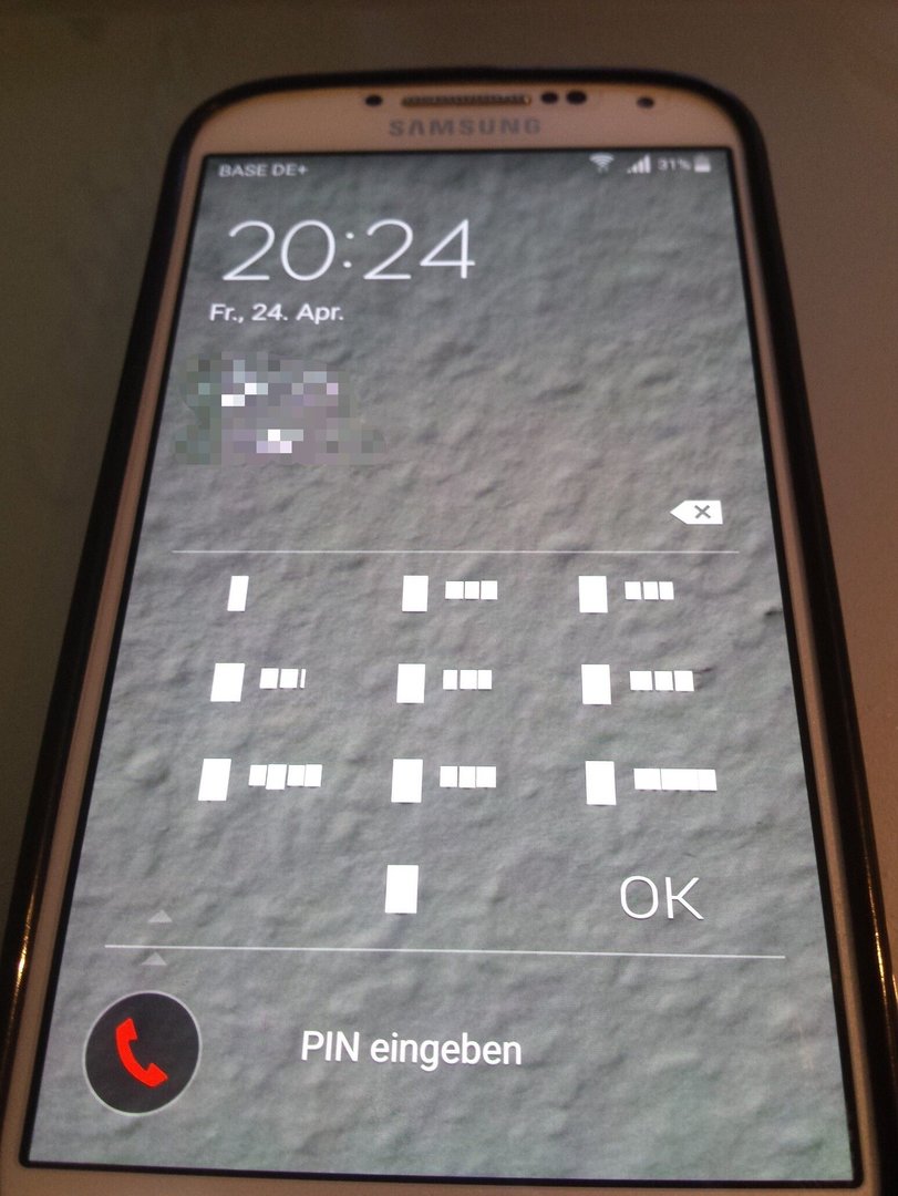

Hier das gleiche Problem bei einer Freundin: Vor einer Woche Update von Base bekommen auf 5.0.1 und seit 2 Tagen tauchen die Zeichen auf. Mittlerweile ist jede Ziffer betroffen.
Hat jemand Rat?
Hier ein Bild davon:
Die Frage wäre, ob die Betroffenen wirklich nach Update von 4.4.2 auf 5.0 (Lollipop) einen Factory Reset gemacht haben.
Wenn ich diesen Fehler hätte, dann würde ich zunächst den Factory Reset (Werkseinstellungen) machen und ...
... falls der Fehler dann noch immer besteht, so würde ich die Samsung Stockrom mit Odin einmal komplett neu flashen.
Ich hab das auch immer mal wieder. Ein Neustart hat bisher immer geholfen. Ich habe mein Handy von Base und ist noch recht neu, kam schon mit Lollipop. Von daher habe ich kein Reset gemacht. Kann auch keinen Zusammenhang mit einem Update erkennen. Im Urlaub hatte ich das jeden zweiten Tag, seitdem nicht mehr. Ich hab aber noch nicht ergründet, ob ich im Urlaub andere Apps genutzt habe. C:geo ziemlich intensiv. Und Roaming.
Hatte ich bis dato ein mal in zwei oder drei Monaten; S5 ist ungebranded, schon mit LP gekauft. Ein Zeichen nach dem nächsten verwandelte sich über mehrere Stunden in Quadrat. Neustart hat das behoben. Ich hatte als erstes die Menge an noch verfügbarem RAM in Verdacht, die Werte sahen aber normal aus.
Das habe ich... mehrfach. Factory reset 3 mal, wipe cache und zu guter letzt firmware mit Odin geflashed, danach wieder factorye reset. Rechtecke kamen aber wieder.
Dann vermute ich eine inkompatieble App. Das S5 mal im abgesicherten Modus starten, und dann beobachten ob es wieder kommt.

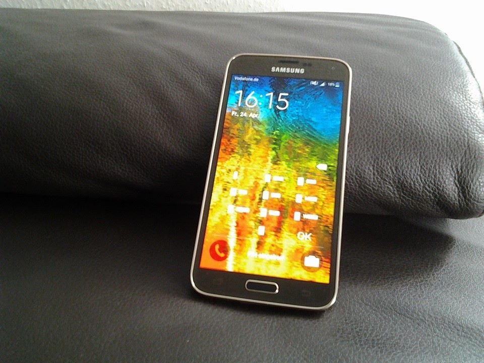

Hallo Zusammen,
mein S5 hat auch dieses Problem:sad: ungefähr seit dem letzten Lollipop Update (müsste Februar oder März gewesen sein).
Wipe Data/Factory Reset, Neustart und das normale Reset bringen nur kurz was, denn nach ein paar Wochen tritt der Fehler erneut auf:mad:.
Es ist zum Mäusemelken:unsure:.
Mein Anbieter ist Vodafone.
Anbei ein Bild von meinem S5 mit dem Problem:winki:.
Gruß Max:winki:
