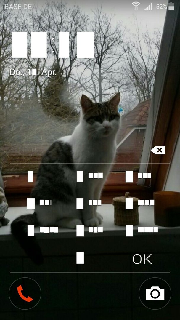

Nach ein paar Tagen benutzen sieht der Sperrbildschirm komisch aus. Alles funktioniert aber statt Zahlen werden Kästchen angezeigt. Wie folgendes Bild...
Hat jemand eine Idee? Ich haben Android 5.0 auf SM-G900F Basisbandversion G900FXXU1BOB7

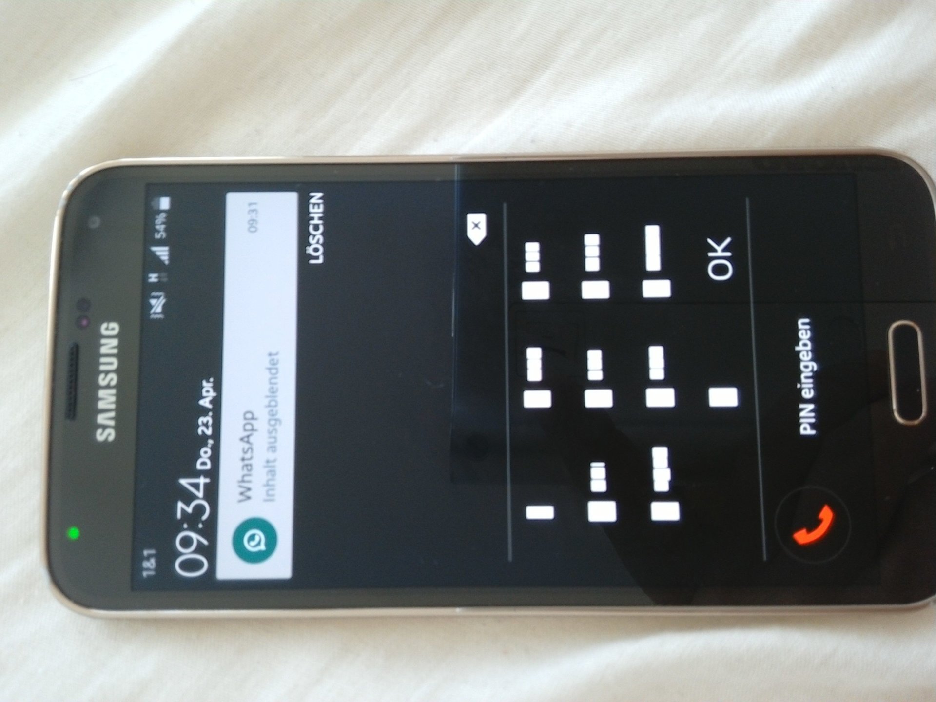

seit einiger Zeit habe ich diese Schriftzeichen auf meinem Tastenfeld bei der entsperrung des Handys. Nur da!!
Reset und merhmaliges Neustarten hat nicht geholfen. Alle aktuellen updates installiert. Samsung Galaxy S5.
Wer hat ne Idee?
