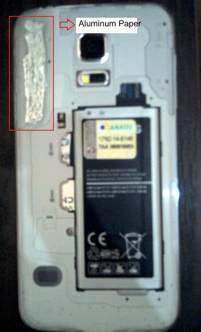

Animiert durch diesen Beitrag: [Q] GPS Issue | Samsung Galaxy S5 Mini | XDA Forums
teile ich die Auffassung, dass es sich um einen Hardwarefehler handelt.
Ich habe heute den Lösungsvorschlag mit dem Unterlegen von Alufolie umgesetzt.
Ein erster Test bescherte mir ein störungsfreies GPS-Signal über ca. 2,0h hinweg.
Ich bin zwar positiv überrascht, werde jedoch erst nach weiteren Langzeittests mein abschließendes Urteil fällen.
Wie im Beitrag zu lesen, hilft das nicht bei allen Leidensgenossen.
Alternativ werde ich mich bei Samsung mal kundig machen, welche Optionen dererseits mir zur Verfügung stehen.
Ich bleibe also weiterhin dran...

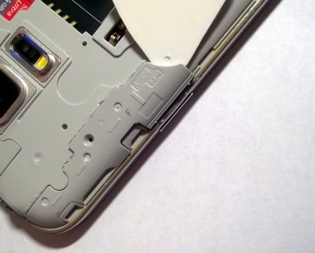

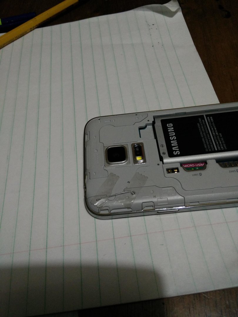

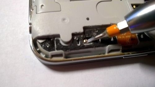

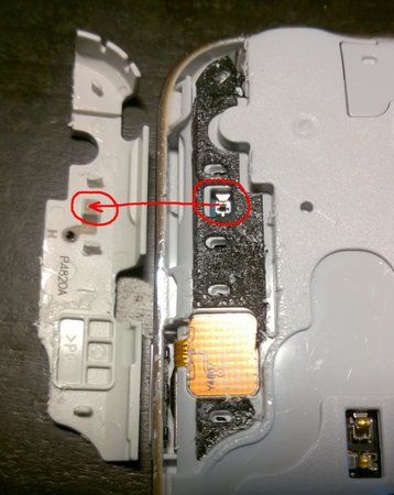

Unabhängig der Garantiegeschichte habe ich mich nun erneut an mein GPS-Problem gemacht und gem. o. g. Thread aus dem XDA-Forum den nächsten Reparaturversuch gewagt:
Mit einem Fön in geduldiger Kleinarbeit die Abdeckung vorsichtig entfernt und den darunterliegenden Kontakt etwas nach oben gebogen.
Somit sollte die GPS-Antenne in der Kunststoffabdeckung nun besseren Kontakt zur Platine besitzen.
Nach dem Zusammenbau zeigt mir der erste GPS-Test doppelt soviel Satelliten mit doppelter Empfangsqualität innerhalb weniger Sekunden (eine deutliche Verbesserung gegenüber dem Ausgangszustand).
Wenn das nun dauerhaft bleibt, bestätige ich die Annahme, dass es sich um ein Hardwareproblem handelt, eine hier im Forum beschriebene Änderung der Firmware auf eine polnische Version brachte keinen Erfolg.
Da ich jedoch unwissentlich mit dem Rooten den Knox-Counter auf 0x1 gesetzt habe und somit die Garantieleistung sehr stark in Frage gestellt ist, habe ich von einem Reparaturversuch seitens Samsung-Service in Südafrika Abstand genommen.
Nun gilt es in den nächsten Tagen den Erfolg dauerhaft zu testen.
(die beiliegende Bilder zum besseren Verständnis stammen aus dem XDA-Forum)

Die Alufolie habe ich vorher entfernt, die bleibt auch weg.
Den Deckel mittels Fön abzubekommen, stellt die größte Herausforderung dar.
Der Kleber muss soweit erwärmt werden, dass sich der Deckel löst, allerdings ist der Deckel aufgrund der Erwärmung ebenfalls "weicher".
Hier ist also gedultiges Uhrmachergeschick angesagt.
Wie im XPS-Thread beschrieben muss man hier über einen längeren Zeitraum den Deckel mittels Kunststoffkeil permanent wegdrücken, nur so löst sich der Deckel ohne Beschädigung vom darunterliegenden Kleber.
Der darunterliegende Kontakt ist ebenfalls sehr fein geschaffen.
Allerdings läßt sich dieser (z. B. mit einer spitzen Pinzette oder Nadel) sehr leicht etwas nach oben biegen.
Anschließend habe ich den Kleber wieder erwärmt und den Deckel vorsichtig wieder drauf gedrückt.
Bisher hält das alles soweit, den Spritzwasserschutz würde ich allerdings in Frage stellen.
Und ja, der Kleber verliert bei der Aktion etwas an Klebekraft und die Abdeckung kann bei Bedarf etwas leichter entfernt werden.
Aufgrund meiner Sorge habe ich vorsorglich einen kompletten Deckel von einem S5 Mini geordert (27,-).
Der ist zwar aufgrund eines fehlenden SIM-Einschubes nicht ganz verwendbar, jedoch lassen sich die Einzelteile, insbesondere die Abdeckung mit der GPS-Antenne, verwenden.
Ein Händler aus Großbritannien, der das Gleiche für ein S5 Mini Duos in eBay anbietet, hat auf meine Versandanfrage nach Deutschland leider nicht geantwortet (wäre ähnlicher Preis gewesen).
Wie gesagt, bisher bin ich mit dem Ergebnis zufrieden, warten wir mal ab, wie es sich mit der Langlebigkeit meines Reparaturversuches verhält.
