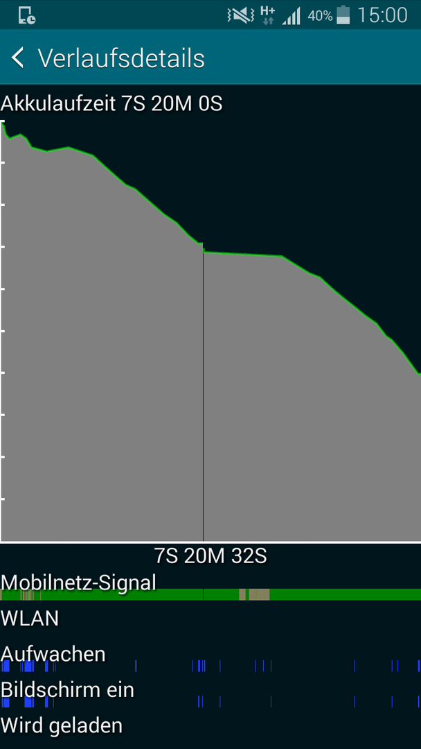

Ich habe seit mehreren Wochen ein Problem mit meinem Akkuverbrauch. Das Handy ist nicht aktiv, wird aber trotzdem warm (nicht der Akku sondern wohl der Prozessor) und verliert sehr schnell an Akku (in 8 Stunden mit 44 Minuten Bildschirm an und ca. 44 Minuten Aktiv-sein von 100% auf 27%).
Erst war es nur nach dem Telefonieren so warm, dass ich einen Neustart machen musste. Danach kühlte es ab. Seit ein paar Tagen scheint es auch bei anderen Apps so zu sein. Kennt jemand dieses Problem?
Das Handy und der Akku sind 1,5 Jahre alt. Altersschwäche hat der Akku bisher nicht gezeigt. Da der Prozessor auch so warm wird, glaube ich nicht, dass es am Akku selbst liegt.
Ich werde wohl die Tage mal ein Werksreset machen müssen und danach werde ich es auch updaten. Das Update auf Lollipop habe ich bewusst nicht eingespielt, da es Probleme mit der Mobilfunkschnittstelle gab. Das Update auf Marshmallow will ich demnächst mal durchführen (wohl im Zuge mit dem Werksreset). Sprich, ich habe noch Android 4.4.2 KitKat drauf.
Scheint am Mobilfunknetz zu liegen. Stell mal versuchshalber um auf 2G und schau wie der Verbrauch sich entwickelt
Der Verlauf sieht auch unplausibel aus. Da geht der Ladestand hoch obwohl nicht geladen wird. Und nach dem Ab- und Anschalten wird erstmal fast nix verbraucht - gibts dafür eine Erklärung? Versuch mal reboot mit cachewipe.
Allerdings ist am Ende des Verlaufs auch ein Plateau, während Du beim Mobilnetzsignal vollen Empfang hast. Wo warst Du während der Verlauf steil nach unten ging? Wie stark war da das Mobilnetzsignal?
Das Mobilfunksignal war bis auf eine kurze Zeit am Anfang und in der Zeit, wo die Linie gerade ist, immer sehr gut. Voller Empfang.
Dass der Akku steigt, obwohl ich es nicht lade, habe ich zu Beginn des Tages (nach dem Laden) in letzter Zeit öfters.
Während der Verlauf steil nach unten ging, war ich auf der Arbeit. Das Handy liegt dort immer am selben Platz. Mal wird es warm und verliert Akku, mal nicht. Der Empfang ist dort immer sehr gut (H+ voller Ausschlag). Heute war ich genau so lange unterwegs wie gestern, aber der Akku hat statt 27% noch 67% bei ungefähr gleicher Nutzung.

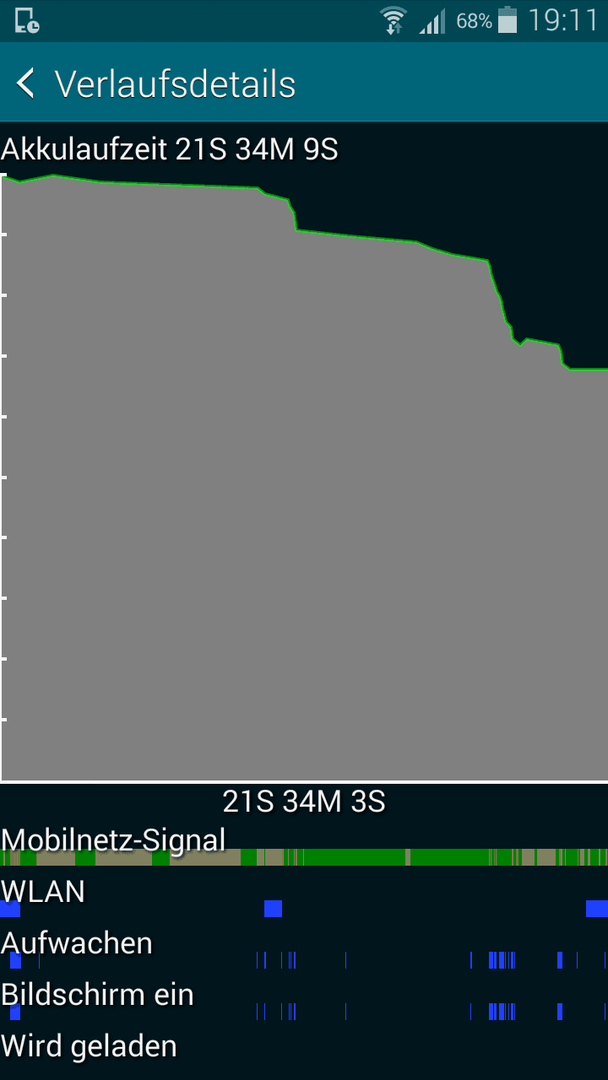

Hier mal der Verlauf von heute zum Vergleich. Blöderweise habe ich es gestern Abend voll geladen, sodass im Screenshot die Nacht auch mit drin ist. Auch hier geht der Akku mal etwas hoch.
Bearbeitet von: bandit1976 - Grund: Direktzitat entfernt, bandit1976
Wie gesagt, stell mal auf 2G um. 3G und 4G verbrauchen viel mehr Strom. Dann wäre das, was warm wird, eventuell die Funkeinheit.
Der 2te Screenshot sieht plausibel aus, da fällt der Akkustand nur dann steil ab wenn der Bildschirm an ist.
Wenn Du mit Jinasys Battery Widget ein Log des Spannungsverlaufs erstellst und hier postest dann könnte man vielleicht noch mehr sehn was da vorgeht.

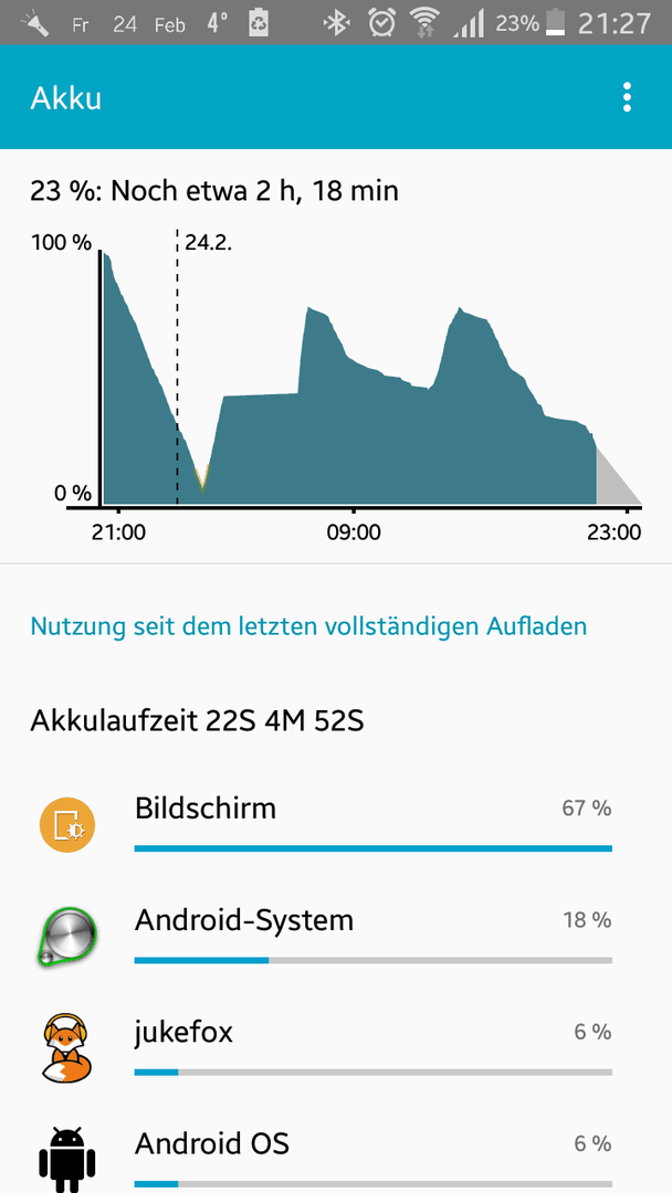

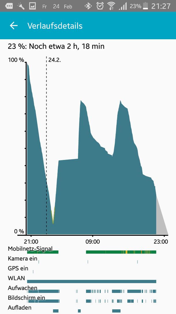

Momentan verliere ich innerhalb 6h gut 50%. Allerdings nicht im Flugmodus.
Kann das Netz da soviel ziehen? Ich finde sonst auch keinen Verbraucher.
Was sagt denn die Akkustatistik? Welche Einträge sind ganz oben und mit wieviel Prozent?
