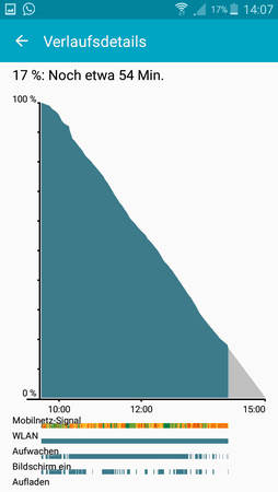

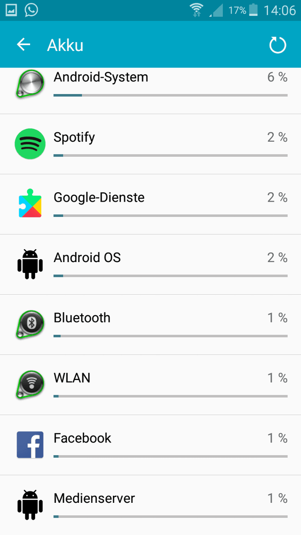

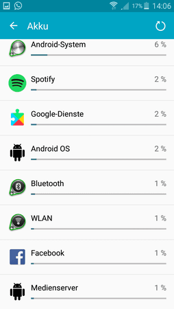

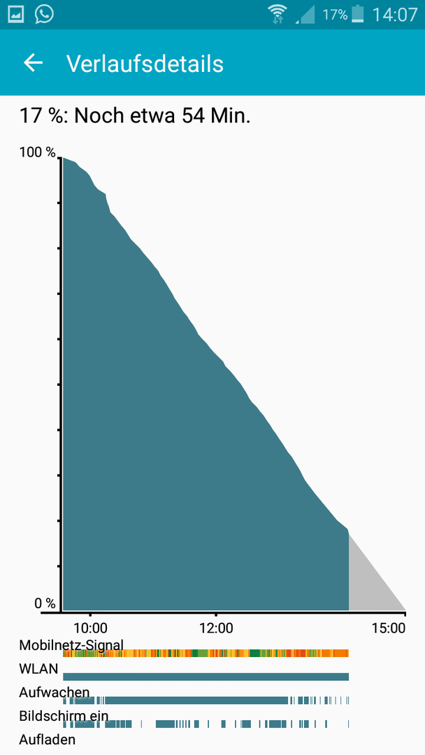

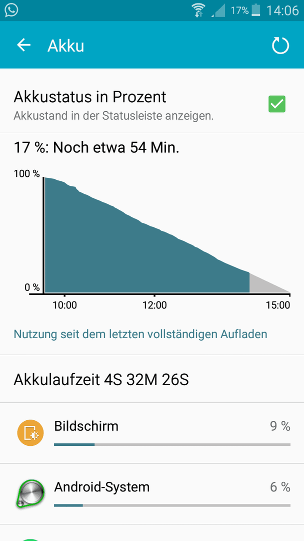

@mausbock Hab mal in den anhang die screenshots eingefügt. Sieht halt schon kurios aus, vor allem wenn man mal die Prozente zusammenrechnet kommt man bei weitem nicht auf den prozentualen Verbrauch :D Irgendwo muss die Energie ja verschollen sein...

Hallo und danke für die Screenschots. Auf dem letzten sieht man das Problem. Irgendeine App verhindert teilweise, dass das Phone in den Ruhemodus geht. Obwohl das Display aus ist ("Bildschirm ein" Balken) bleibt das Gerät wach (Aufwachen im Balken darüber).
Das Problem wird als "wakelock" betitelt. Und da hilft weder Akku-Kalibierungs-Woodoo und oft auch kein Werksreset, wenn man nachher die schuldige App wieder installiert hat. Unter dem Stichwort "wakelock" gibt es im Internet viele deutsche und englische Beiträge sowie verschiedene Lösungsansätze.
Du kannst z.B. mit der PC Version von Wakelock Detector [APP][2.2+] [v.1.5+] Wakelock Detector- What keeps your phone awake when it sleeps? und der USB Verbindung zum Telefon herausfinden, welche App der Bösewicht ist. Dazu muss im Gegensatz zur Androidversion Dein Phone nicht gerootet sein. Bitte poste die App bzw. Apps, welche bei CPU-WakeLock ganz oben stehen oder am besten einen Screenshot. Danach können wir weiter schauen bzw. kannst auch schon vorab bei Goggle nach dem Namen der App und "wakelock" suchen. Vielleicht wird da schon etwas brauchbares ausgespuckt. ;-)
Nachtrag: Ach ja, das schwache Mobilnetz-Signal frisst natürlich auch am Akku. Ich aktiviere daher bei mir LTE nur, wenn ich es auch benötige. Schalte am besten mal auf GSM um und schaue, ob der Akku länger hält.
Das Mobilnetz schwankt erheblich, was sicher davon kommt, wenn man unterwegs ist. Da würde ich aber WLAN deaktivieren... Auf dem Screenshot ist WLAN ständig auf Empfang. So läuft die WLAN-Suche immer auf vollen Touren, was ja gar nicht nötig ist.
