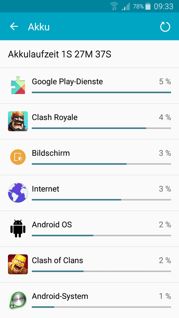

Alope das kann doch gar nicht sein was du zum zweiten teil antwortest... gerade wieder akkuverbrauch gecheckt und alle apps zusammengerechnet kommen auf 100%. Da wird nicht der anteil am Gesamtverbrauch angezeigt. Aber gestern konnte das einfach nicht stimmen. Wenn das so wäre wie du sagst zb. 80 % restakku und eine app 30% an den verlorenen 20%, dann müssten da schon 100% von beleuchtung oder so noch angezeigt werden...
Hier zum beispiel da wird nicht der anteil am akkuverbrauch angezeigt wie alope meint... und manchmal is das nicht so... da fehlt dann irgendwie akkuverbrauch... is das dann akkuverbrauch durch wlan oder mobile daten?

OK wollte da nicht widersprechen da ich kein S5 mini habe, aber so sieht das bei mir auch aus. Mein Akku ist momentan bei 91%. Alles was angezeigt wird, ergibt zusammen 7%, also 2% für den ganzen Kleinkram der nicht angezeigt wird und Spitzenreiter ist natürlich wieder das Display mit 2%.

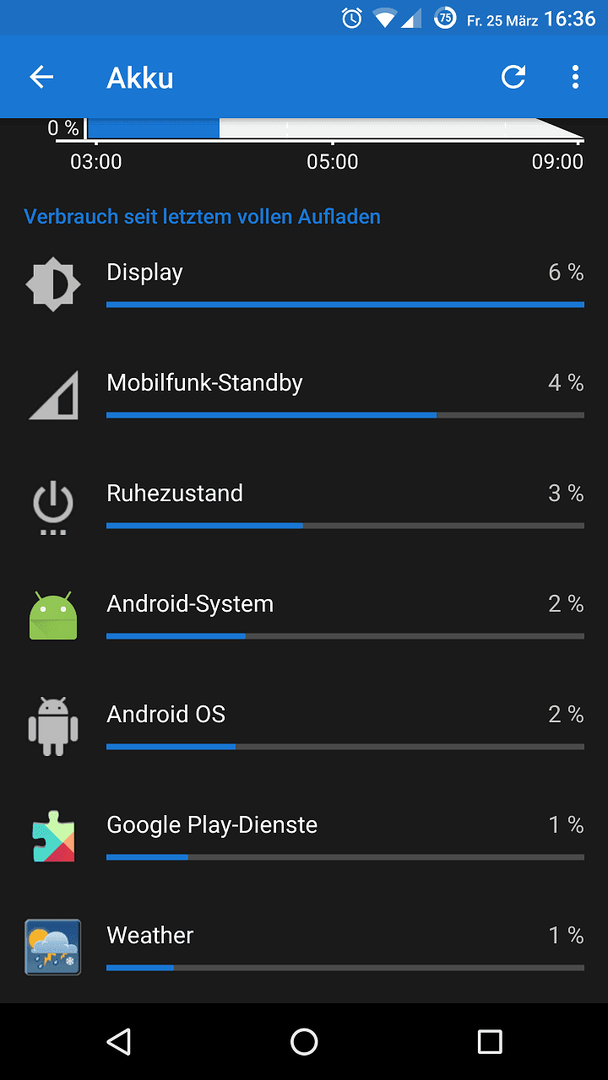

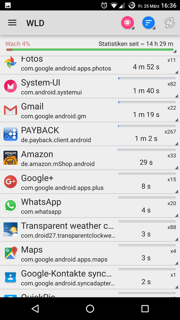

Anmerkung: Diese Bilder sind von meinem N6, ich habe kein S5mini und sie sind nur zum Vergleich.
6+4+3+2+2+1+1=19
19% + 75% + Rundungsfehler = 100%
Also 6% Rundungsfehler?
Im Bild neben dran kannst Du dann einen Großteil der Rundungsfehler sehen.
Mobilfunk standby... das wird bei mir nicht angezeigt... vielleicht is es das was am schluss fehlt
Ich denke das ist weil es einige Stunden im Flugmodus war. Könnte bei Dir auch 'Gerät auf Standby' oder 'Akku bei Standby' heißen (hab kein Samsung Smartphone das auf MM ist). Das ist aber auch egal, da in dieser Anzeige eben nicht alle sondern nur die größten Verbraucher angezeigt werden.
Bei Dir im Bild sind die 'Google Play-Dienste' etwas hoch, da es aber nur über 87 Minuten ist, kann das andererseits auch wieder hin kommen wenn die länger aktiv waren.
