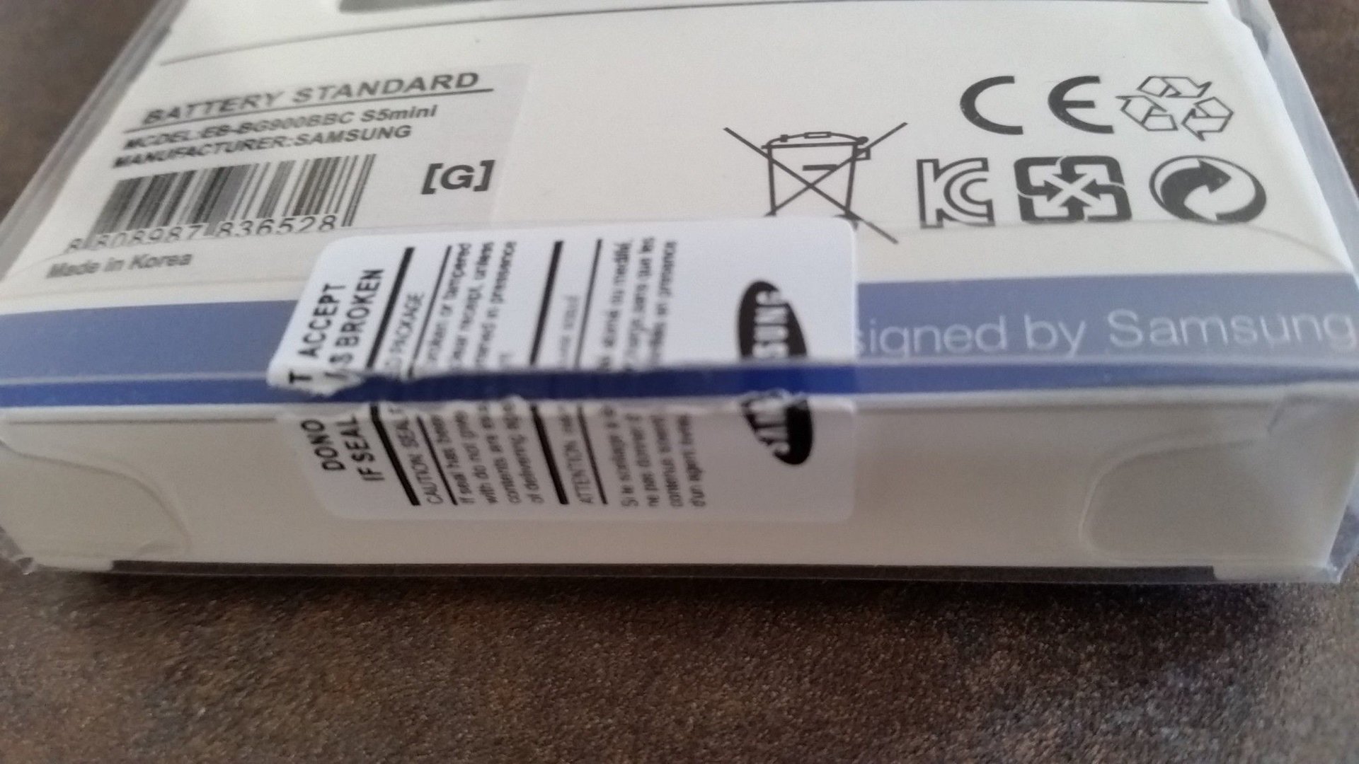

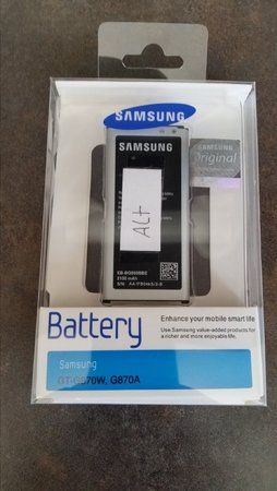

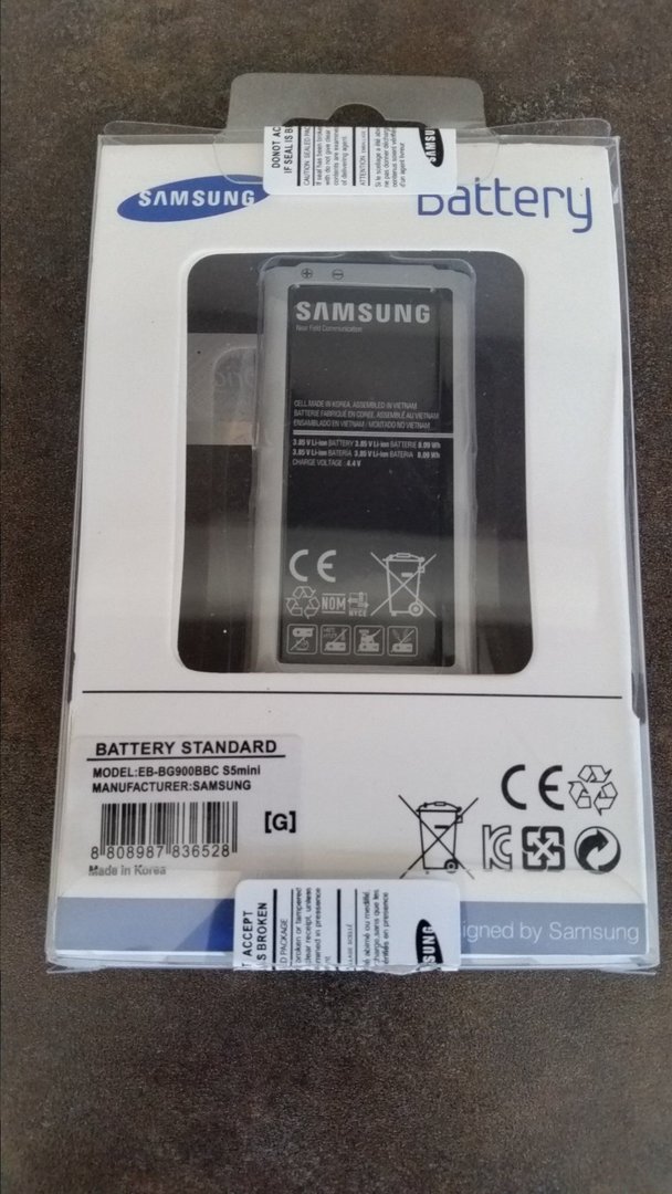

Ich habe bei movilino in der bucht gekauft 13,95 € all inklusive
original Samsung die ovp war petschiert der Akku wurde schon 3 x geladen und liegt bei 2 Tage und 5Std
Hier die Bilder vom Original Akku
laut Beschilderung ist es ein Original
movilino ist der Name des Verkäufer in der Bucht

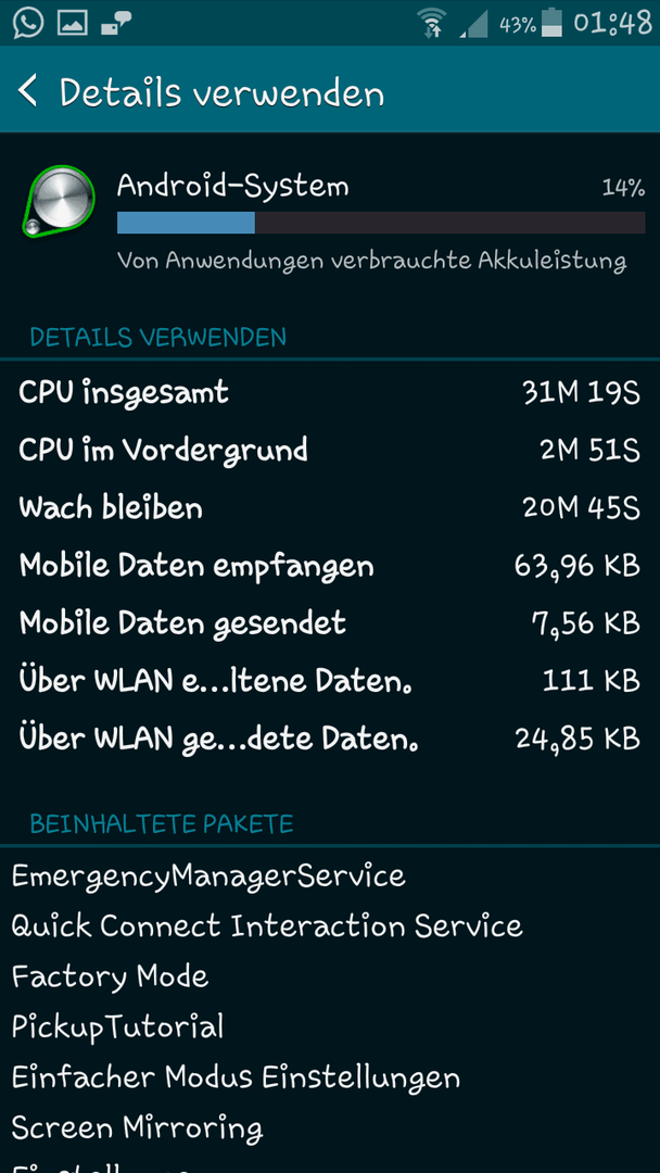

Hoffe hier wird noch drin geschrieben und geholfen... habe nämlich ein Riesen Problem mit meinem s5 und dem akku. Schildere mal mein Anliegen und fange von vorne an.

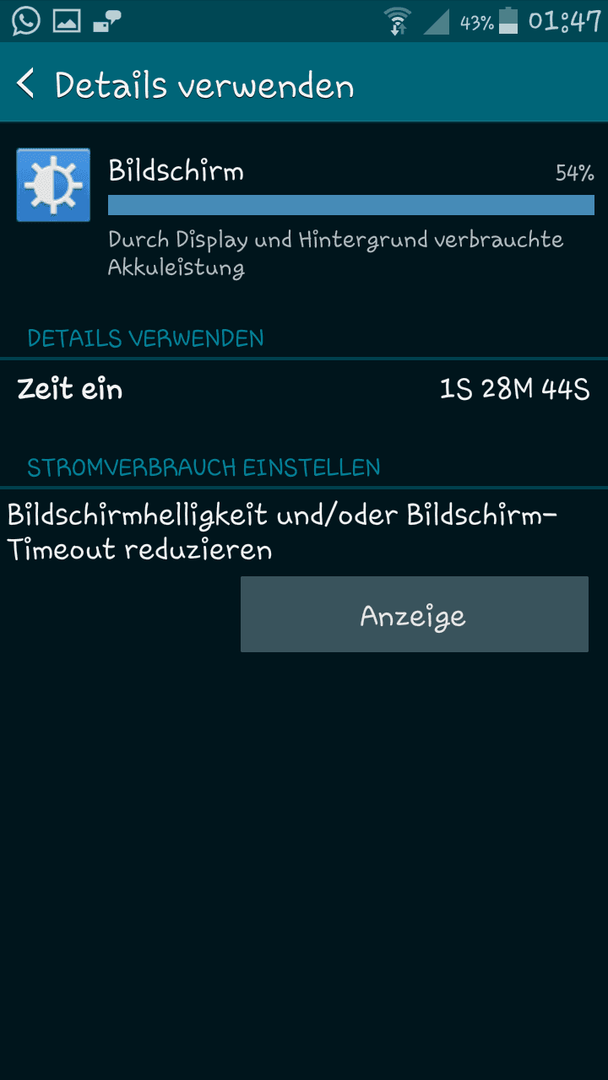

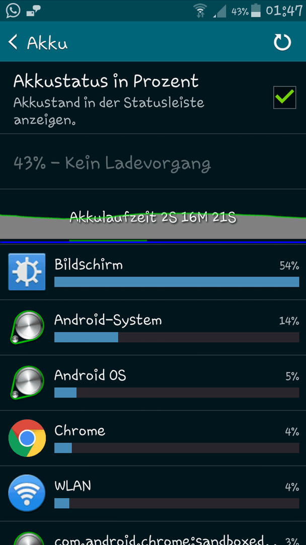

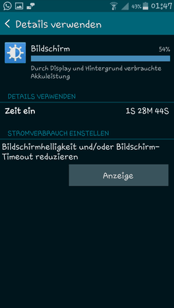

Habe mein s5 schon was länger bin immer super zufrieden damit gewesen. Naja in letzter zeit fing das s5 an zu spinnen es blieb hängen, wenn ich einen Anruf entgegen nehmen wollte ist es auf einmal ausgegangen... durch stöbern im Internet hab ich mich halt dazu entschlossen einen Data factory reset zu machen. Dieser wurde dann gestern von mir gemacht. Das s5 läuft wieder flüssiger wie vorher und macht auch den Anschein als ob irgendetwas anders aussieht... app simbole sehen teilweise auch anders aus (kann aber auch gut sein das ich die apps nie upgedatet habe). So zum eigentlichen Hauptproblem, das s5 hätte nie Probleme einen ganzen Tag zu überstehen (akku) ab und zu sogar 2 ist immer darauf angekommen wieviel ich damit rumgespielt hab und habe wirklich viel mit dem gemacht WhatsApp Facebook clash of clans... seit dem reset kann ich den Akku Prozent Balken dabei zu schauen wie er runter geht. Ich mache unterwegs mittlerweile alles aus was ich nicht brauche und habe energiesparen aktiviert aber der Akku kommt nicht über paar Stunden hinaus muss ihn mindestens einmal anschließen gestern sogar zweimal und mache mit dem Handy nur noch ca. 25-35% von dem was ich vorher gemacht habe nur um mit dem akku noch nach hause zu kommen. Wenn ich unter Einstellungen und dann Akku nach schaue wo am meisten verbraucht wird zeigt er mir Bildschirm mit über 50% an (nach ca 2 std. ; nach der ersten halben Stunde sogar 70%) dabei ist Helligkeit und so alles auf niedrigste vom niedrigsten (so War es vorher auch nicht).
Habe seit dem mit samsung gechatet die können mir nicht weiterhelfen und wollen das ich es einschicke und dann erstmal 50€ für eine Prüfung zahle (sry aber bin krösus? Nee, hab Frau und zwei Kinder kann mir sowas echt nicht leisten...). Habe nochmal 2 resets durchgeführt da ich dachte es würde was falsch gemacht. Nach dem letzten sogar Akku 100% geladen resetet und keine einzige app drauf gemacht. Verschiedene Google apps und andere apps die kein Mensch braucht deinstalliert/deaktiviert wieder die anzeige/Helligkeit aufs Minimum eingestellt und Energie sparen angemacht aber der Akku wird trotzdem genauso schnell leer. Bin echt langsam am verzweifeln und weiß nicht was ich noch machen kann. Hab jetzt mal wieder WhatsApp und Facebook drauf spielt in dem Zustand auch überhaupt keine rolle...
Bitte helft mir.
[doublepost=1448931468,1448931007][/doublepost]Was ich vergessen habe ist, das ich mittlerweile richtig oft kaum bzw Garten Netz mehr habe (nur Notrufe möglich) an Orten wo ich normal immer Empfang hab. Ka ob das jetzt eine rolle spielt... wollte es aber noch erwähnen wo ich jetzt Grade bei mir Zuhause sitze und sehe das ich wieder kein Empfang hab.

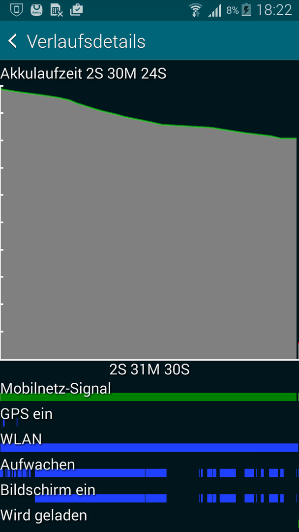

Ich gehe mal davon aus, dass du das S5 Mini hast. Was für ein Betriebssystem hast du drauf, welche Version?
Ich wundere mich, warum dein Akku vorher so extrem lange gehalten hat. Normalerweise hält der Akku bei normaler Nutzung 1-2 Tage. Dein Screenshot vom Akku sieht merkwürdig aus. Warum schwankt der so? Kannst du nochmal ein Bild vom Akkuverlauf mit WLAN Daten und Laden rein stellen (einfach nochmal auf den Akkuverlauf tippen). Was eine Alternative sein könnte, den Akku mal zu tauschen. Vielleicht hat ja auch ein Freund / Bekannte auch ein S5 Mini.
