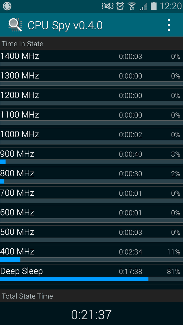

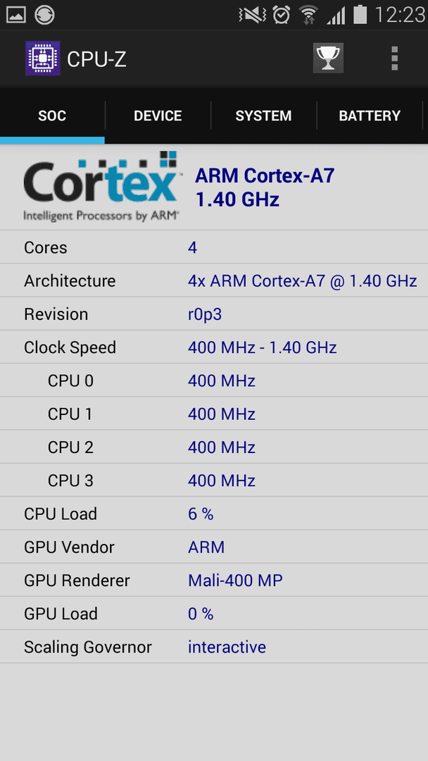

Hab grad mal CPU-Z installiert. Du schaust Dir aber nicht die Frequenzen an, wenn der Bildschirm eingeschaltet ist?! Das ist Blödsinn, denn dann sollte es mindestens im Basistakt von 400 MHz laufen und je nach Hintergrundaktivität deutlich höher takten. Installier' Dir mal CPU Spy.
ähh doch ;-)
beim s3 ist mur einer aktiv mit 1ghz beim s5 alle mit mind 400
Naja, aber das ist vollkommen in Ordnung. Samsung schaltet beim S5 Mini eben keine Kerne mehr ab (sind schneller Einsatzbereit dann) und lässt sie dafür langsam weiterlaufen. :) Meins hält damit eine Ewigkeit durch!
