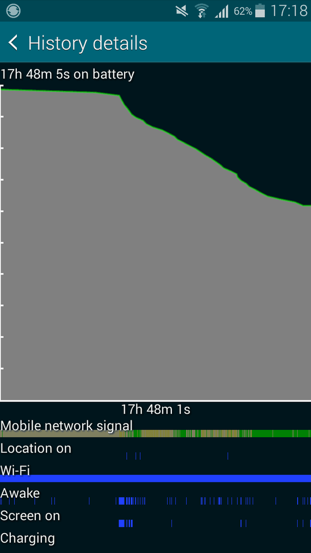

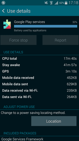

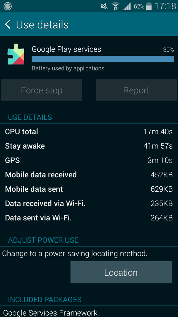

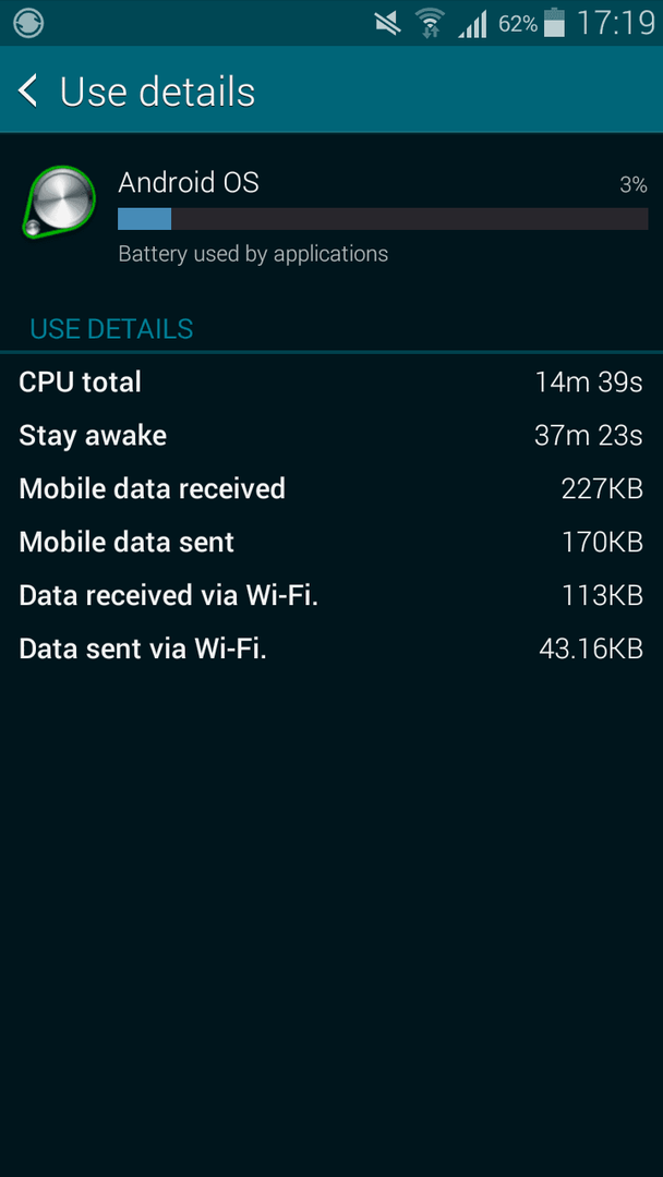

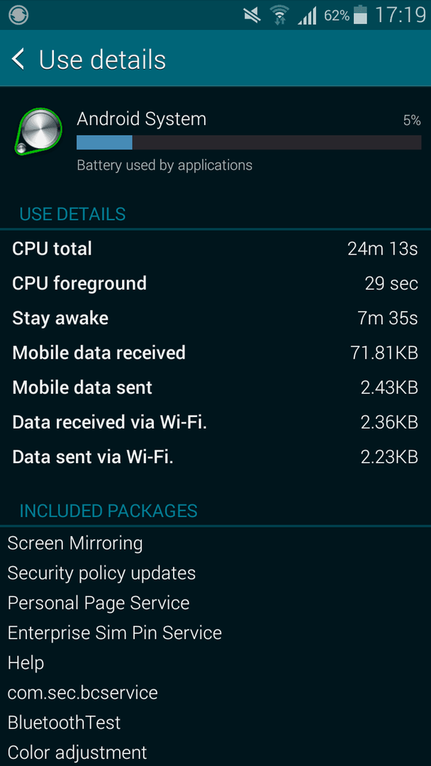

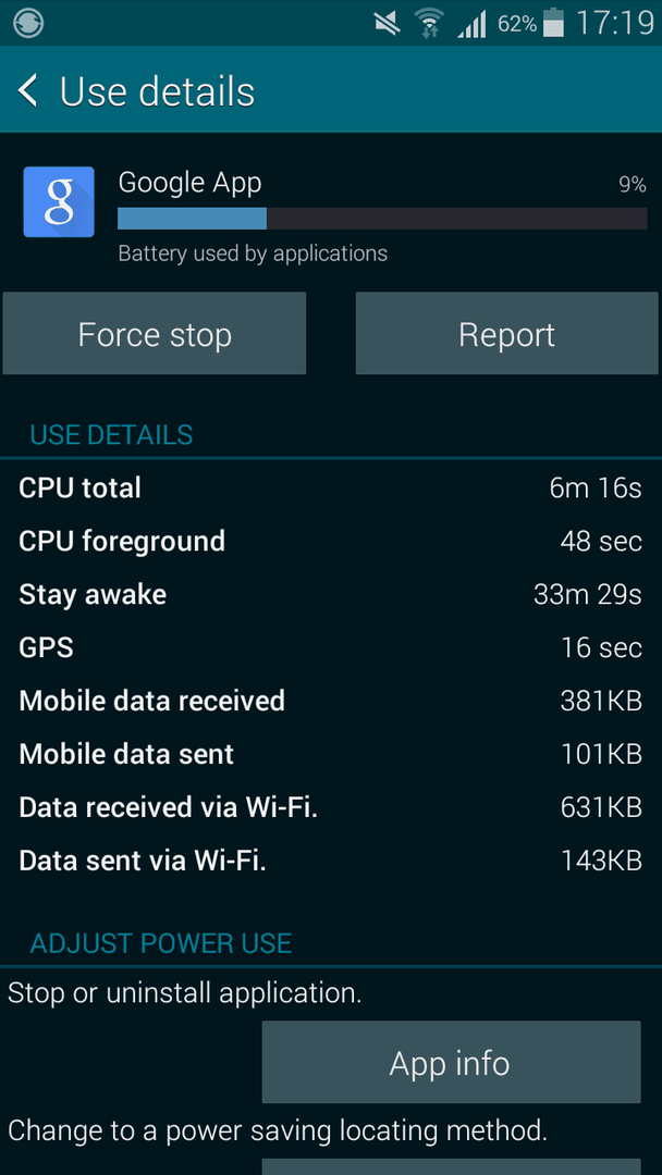

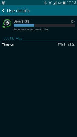

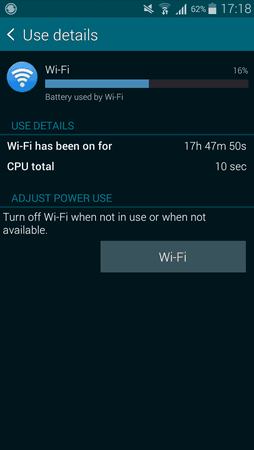

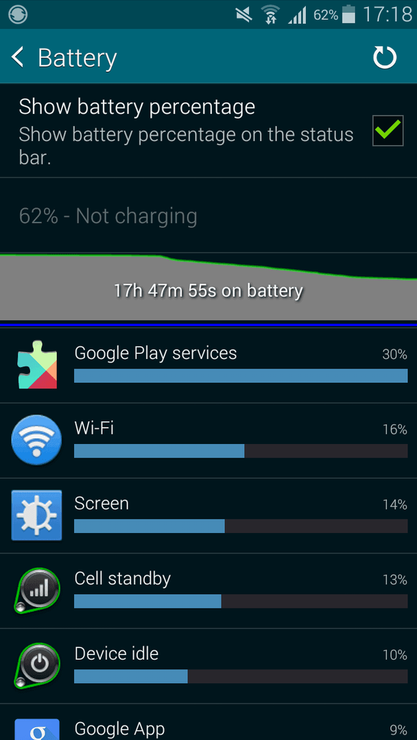

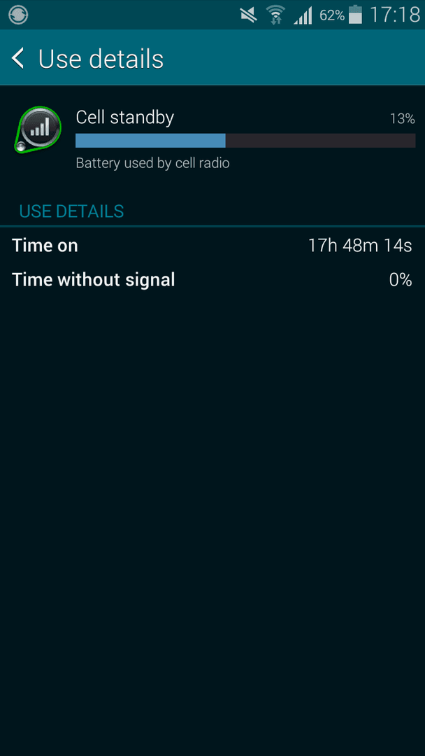

Hallo S5 Mini Nutzer!
Ich habe nun seit Sonntag ebenfalls ein S5 Mini (komme vom LG G2) und bin soweit auch recht angetan davon.
Allerdings beiße ich mir gerade die Zähne an der schlechten Standby-Zeit aus. Deep Sleep liegt bei über 90 % und ungewöhnliche Verbraucher sind eigentlich auch nicht zu sehen. Die in den vorherigen Posts besagten WLAN-Einstellungen sind deaktiviert. Der Wechsel von 3G auf 2G in der Mittagszeit hat auch keinen Unterschied beim Akkudrain gemacht. Ich gehe auch davon aus, dass es an vielen Netzwechseln liegt und das zieht natürlich am Akku. Aber fast 40 % sind wirklich schlecht! Mein G2 kam mit unter 25 % mit gleicher Nutzung davon...
Daheim habe ich versucht das S5 Mini noch möglichst viel irgendwie zu nutzen und kam auf durchaus passable 3,5 Stunden DoT mit 10 % Restakku. 5 Stunden sollten von daher locker drin sein, wäre der enorme Standby-Drain nicht.
Hat jemand noch irgendwelche Ideen?
EDIT: Heute das ganze mit ausgeschaltetem WLAN getestet und nur 20 % verloren. Sehr nervig, wenn man immer das WLAN selber ausschalten muss...

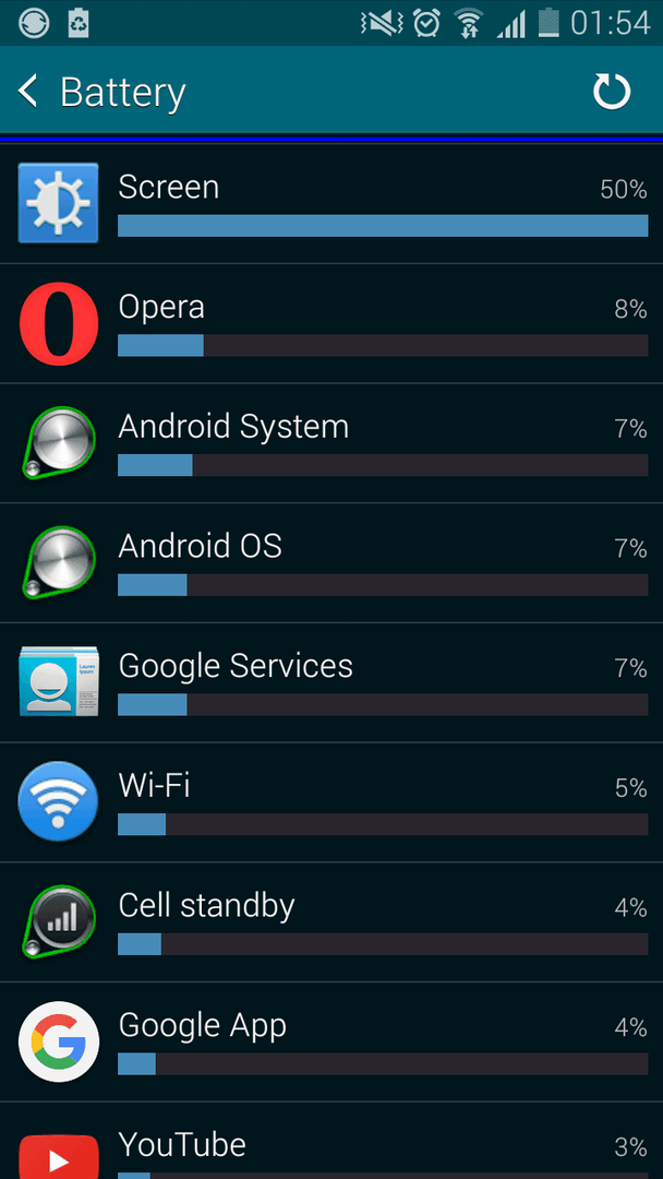

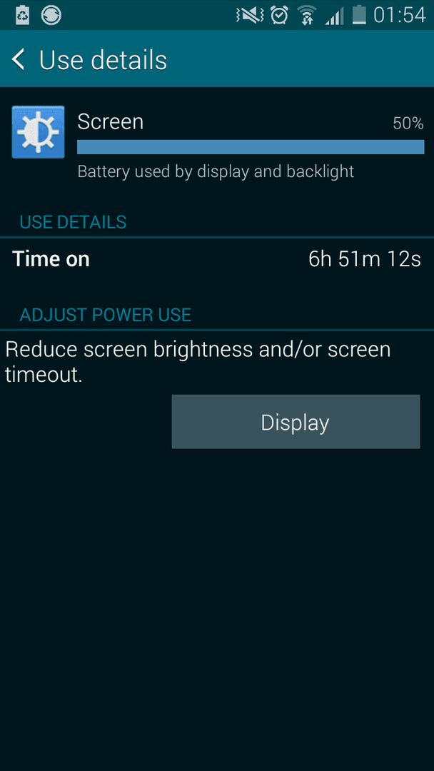

Moin
Verrückte Welt das s5 mini meiner Frau zeigt 57% verbrauch für den Bildschirm an
mein s5 dagegen nur 2%
habe beide Geräte auf sparen eingestellt also unnötige Verbraucher deaktiviert oder deinstalliert
warum sind den so gravierende Unterschiede im Energieverbrauch
wir sind beide wenig oder normal Nutzer
hab ihr schon einen original Ersatz Akku von Samsung gekauft ich werde das mal beobachten ab fast 60% Akku Verbrauch für einen kleinen Bildschirm der auch noch auf Energiesparen ein gestellt ist macht mich schon stutzig
mein S5 hält locker 3.5 Tage bei normaler Benutzung und ich bin jeden Tag unterwegs

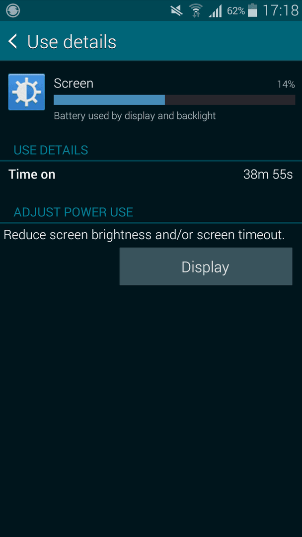

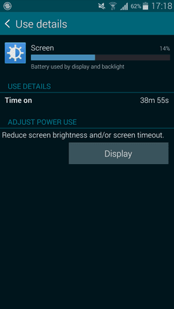

Das sind relative Werte!! 2 % klingt sehr unnormal (zumindet wenn man das Gerät auch nutzt und nicht nur im Standby rumliegen hat) und da würde ich mir eher Sorgen machen als bei 40+ %.
Aber all das sagt nichts aus. Was sagt etwas aus:
Standby-Zeiten
Stunden, die das Display an war (lässt sich ebenso in den Akkustatistiken auslesen)
Minuten, die eine Applikation das Handy im Standby wachgehalten hat
Die Prozentzahlen geben aber keinerlei Anhaltspunkte.
Unten hab' ich mal meine Zeiten angehängt.
