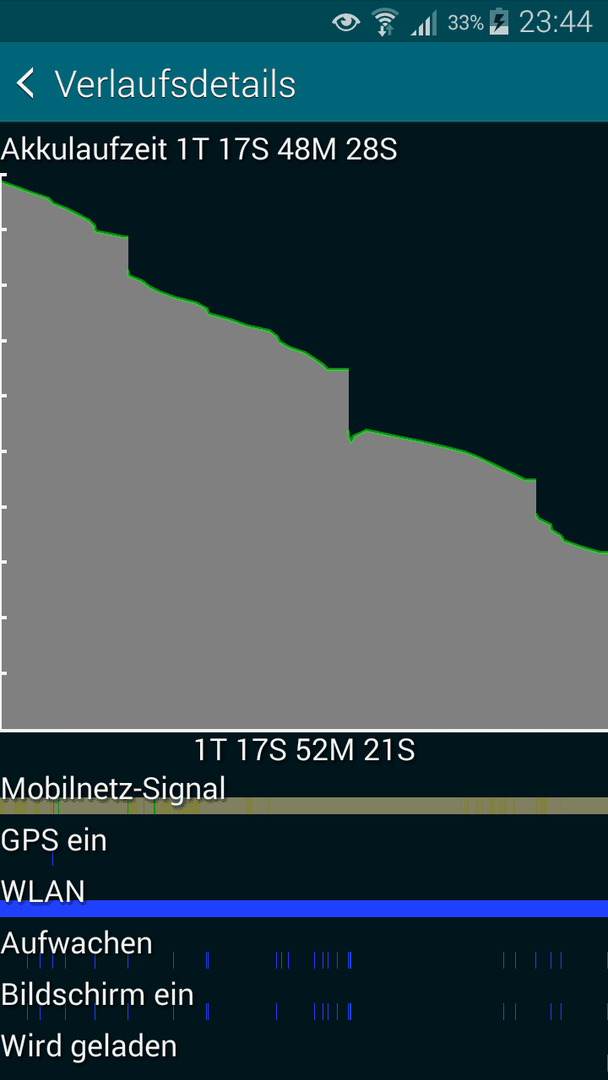

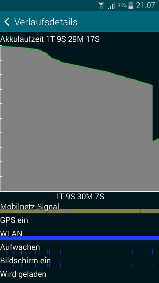

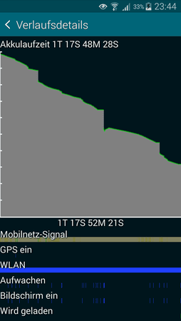

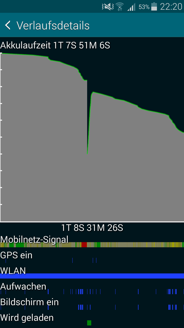

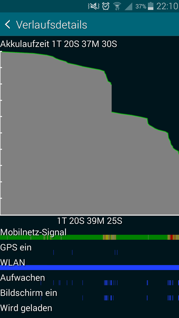

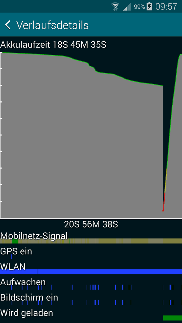

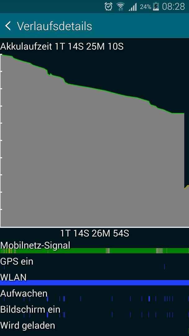

Bei mir muss doch immer was am Akku ziehen oder? siehe Screenshots
Bei so einem Fall ist Handy aus und ich muss Akku entfernen damit ich wieder starten kann. Schau ich etwas später in die Akkuanzeige siehts dann immer so aus. Umso länger der Strich nach unten geht umso länger hat es gedauert bis ich gemerkt habe das es wieder hängt.
Screenshot_2015-05-19-22-10-01.png Screenshot_2015-06-11-22-20-51.png Screenshot_2015-09-13-08-28-06.png Screenshot_2015-09-27-09-57-50.png Screenshot_2015-12-14-21-07-06.png
Dein WLan ist ja durchgehend an, das zerrt schon doll am Akku.
Schon, aber der plötzliche, steile Abfall ist dadurch nicht zu erklären
Wie alt ist der Akku?
Ist das Problem plötzlich aufgetaucht?
wlan ist nicht schuld - hatte mal 6 tage akkulaufzeit obwohl wlan an
ca. 1 jahr alt.
problem besteht schon immer genauso wies ausschalten. ist mir nur so mal aufgefallen bei screenshotsvergleich
Findet sich denn im vorhergehenden Bildschirm ( <Verlaufdetails ) kein auffälliger Eintrag?
Nein. Dort ist keinerlei Probleme zu erkennen. Dort ist nur zu sehen das WLAN die ganze Zeit an ist. Wichtig ist auch das hier keine Wakelocks zu erkennen sind. Vielleicht einfach mal neustarten und beobachten. Neustarten deswegen um auszuschließen das ein Programm im Hintergrund hängt.
Was du eventuell mal schauen könntest, wenn der Fall nochmal auftritt , den Verbrauch nach Apps zu sortieren.

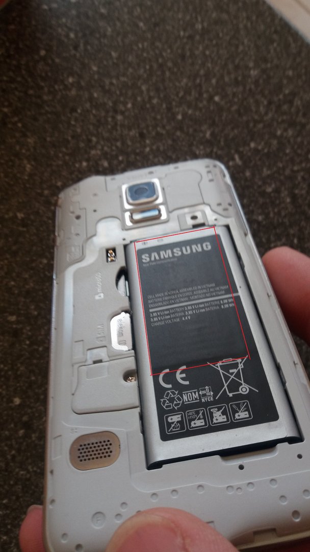

Doch neuer Akku? Diesen hab ich mal genau angesehen und da sieht man das Muster (siehe Bild im roten Eck) auf dem Akku. Minimale Abdrücke davon sind im Deckel zusehen.Das Muster sieht man aber bei dem neuen J5 meiner Frau auch.
Im Netz gelesen, wenn der Akku sich dreht wie ein Kreisel, dann sei er kaputt.dieses tut er auf der Seite mit Muster. Allerdings denke ich das er sich deswegen dreht.Rückseite bleibt liegen, wenn ich in anstupse.Lege ich ein Lineal darauf, kippelt dieses an manchen Stellen, egal ob vorne oder hinten.
Das Bild mit dem Akkuverlauf ist stellvertretend.Ist immer das gleiche bei nem einfrieren.Dieses ist das schlimmste. 3 Stück in so kurzer Zeit.
Testweise hab ich nach dem Laden das Handy mal so gestresst das der Akku wieder leer wurde. Hat 5 Stunden gedauert. Youtube Videos laufen lassen,Taschenlampe an und 6 weitere Anwendungen waren zumindest aktiv. Ergebniss:Kein Ausfall nichts. Akku war ein bischen warm, das wars.
