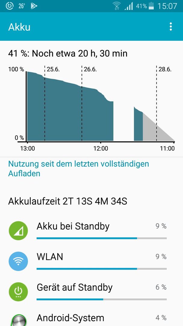

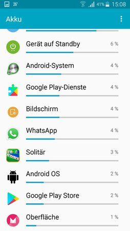

Hallo Leute,
also bei mir siehet das ganze so aus, siehe screenshots:
Ich habe zb. die Beleuchtung immer auf volle Leistung.
Allerdings habe ich folgendes bemerkt. Wenn ich im Menü
bei >Weitere Einstellungen>Mobile Netzwerke>Netzmodus>
4G/3G/2G/ ( automatisch verbinden ) eingestellt habe, dann
hält mein Akku auch nur noch zwischen 30 und 36 Stunden.
Ich stelle immer auf 2G und zuhause nutze ich sowieso WLAN.
Sollte ich unterwegs ins Internet müssen, stelle ich halt um auf 4G.
apovis21
