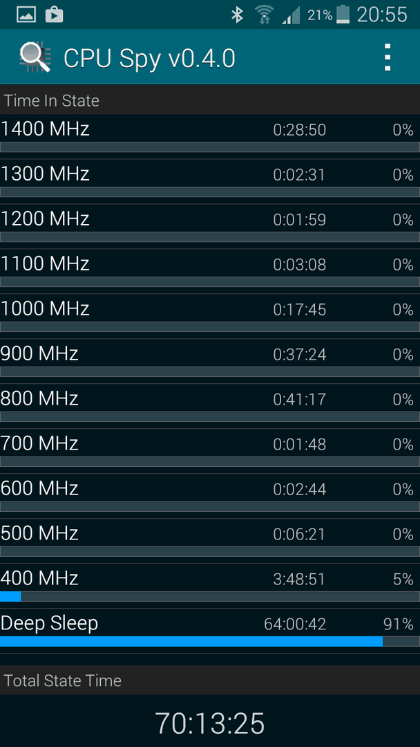

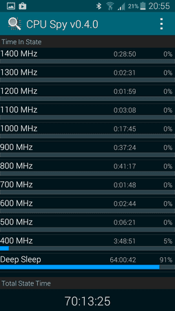

Hab jetzt das Handy wieder so nach und nach neu installiert. Im Moment macht es Deep Sleep.
Im Gegensatz zur Erstinstallation habe ich Google verboten die alten Einstellungen zu übernehmen, ich habe keinen Samsung-Account angelegt und aller automatischen Play-Store-Updates abgelehnt.
Dann habe ich noch alle Apps, die ich nicht wollte deinstalliert und deaktiviert, soweit das möglich war.
Im Anschluss habe ich nun meine Apps einzeln wieder drauf gemacht, mit CPUspy nach jeder App getestet, ob DeepSleep noch geht. Bis jetzt erfolgreich.
Für heute reicht's mir jetzt. Aber das Gerät ist wieder soweit einsatzfähig: Kontakte sind drauf, Termine ebenfalls und WhatsApp geht auch.
MyPhoneExplorer für die Sync war die erste App nach dem Neuinstallieren.
Neuer Zwischenstand:
Hab das Handy am nach dem letzten Posting zum letzten Mal geladen SO, 22 Uhr. Dann vom Netz getrennt.
Jetzt ist es Mittwoch, 8.30:
Die Akkuanzeige hat nach 2 Tagen, 9 Stunden, 44Minuten noch immer 29 % *freu*
Platt machen hat was geholfen.
Hab alle "meine Apps" wieder drauf, außer Facebook und AVG Antivirus.
Alle unnötigen Samsung Apps habe ich deaktiviert, das hatte ich vorher nicht.
Durch das Plattmachen weiß ich nun zwar nicht, was den DeepSleep verhindert hat, ich habe nun aber ein saubereres Handy als vorher. Von daher war es in Ordnung.
DeepSleep liegt trotz einiger Installationen und Einrichtungen bei 91%

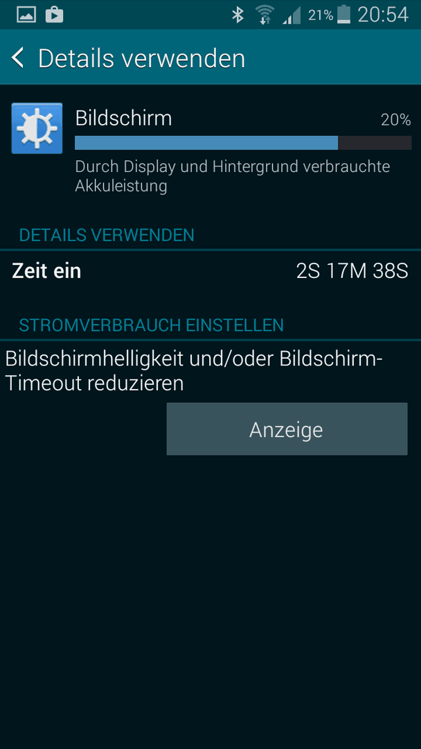

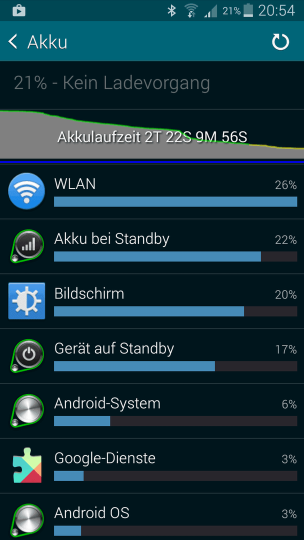

Bin bei 21 % nach knapp 3 Tagen. Allerdings lag es auch abgesehen von einigen App-Installationen fast nur rum - mit WLAN und Bluetooth an. Zwischen durch auch mal für 3 Stunden im Auto mit der FSE verbunden und ca. 10 Min telefoniert.

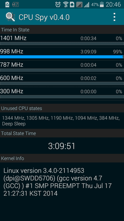

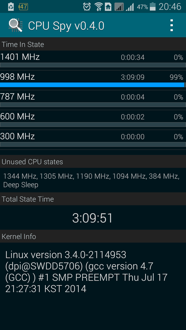

Ich habe seit kurzem ein S5 Mini Duos und kriege die Akkuleistung nicht in den Griff. Im Moment muss ich täglich laden, obwohl ich es nicht übermässig verwende und zB Mobile Daten/Wlan nicht ständig eingeschalten sind. Ohne was zu machen verliere ich locker pro Stunde 5% Leistung. Über Nacht sind das dann grad mal 30-40%
Nachdem ich hier durchgelesen habe, habe ich mir CPU Spy installiert und dort entdeckt, dass ich 99% in CPU State 998MhZ habe.
Darauf hin hab ich einiges ausprobiert und immer wieder geschaut, ob es in Deep Sleep geht. Schlussendlich hab ich die App DP Battery Saver installiert, wo man DP Definitionen vornehmen kann. Im Protokoll von der APP wird nun auch Deep Sleep angezeigt, in CPU Spy immer noch nicht...
Habt ihr noch einen Hinweis was ich machen könnte?
Und weshalb die CPU Statte immer auf 998MhZ sein könnte?
Danke schon mal im Voraus und schönen Sonntag :)
Hallo, wie kannst Du bei CPU Spy 998 Mhz haben?
Bei mir werden die Mhz nur in hunderten Schritten angezeigt.
Gruß samsungstar
Hmm sobald screenshot funktionierr setz ich mal einen rein...
Warum soll er nicht funktionieren?
Weil ich es mit den buttons probiert habe, es aber anscheinend auf wischen eingestellt ist.
So hier der screenshot vom cpu spy
