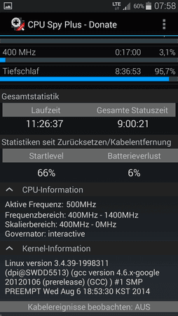

Hier mal die MHz Angaben und Deep Sleep von letzter Nacht. LTE und GSM waren eingeschaltet.
Das sieht doch gut aus.
Seh ich auch so. Mehr oder in dem Fall weniger geht doch fast nicht mehr.

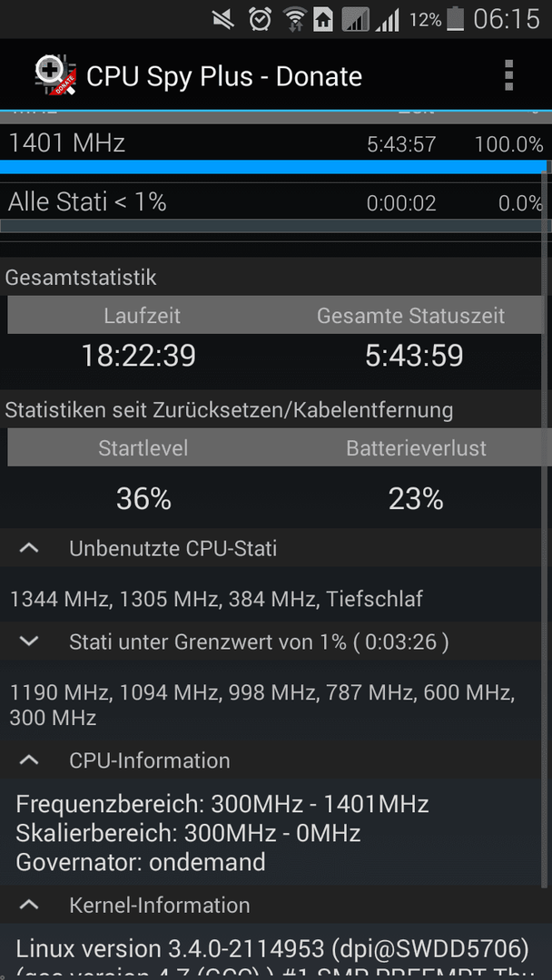

Heute nacht wieder gar kein Tiefschlaf...am Abend hatte ich alle Apps über die linke Taste geschlossen, Wlan war sowieso aus und Mailapp hab ich auf manueller Sync. Allerdings fällt mir grad ein dass USB Debugging nicht ein war. Und wenn man dem Android Asstistant glauben liefen doch einige Tasks im Hintergrund. Top Cpu User waren da Messenger und Facebook Audio irgendwas.

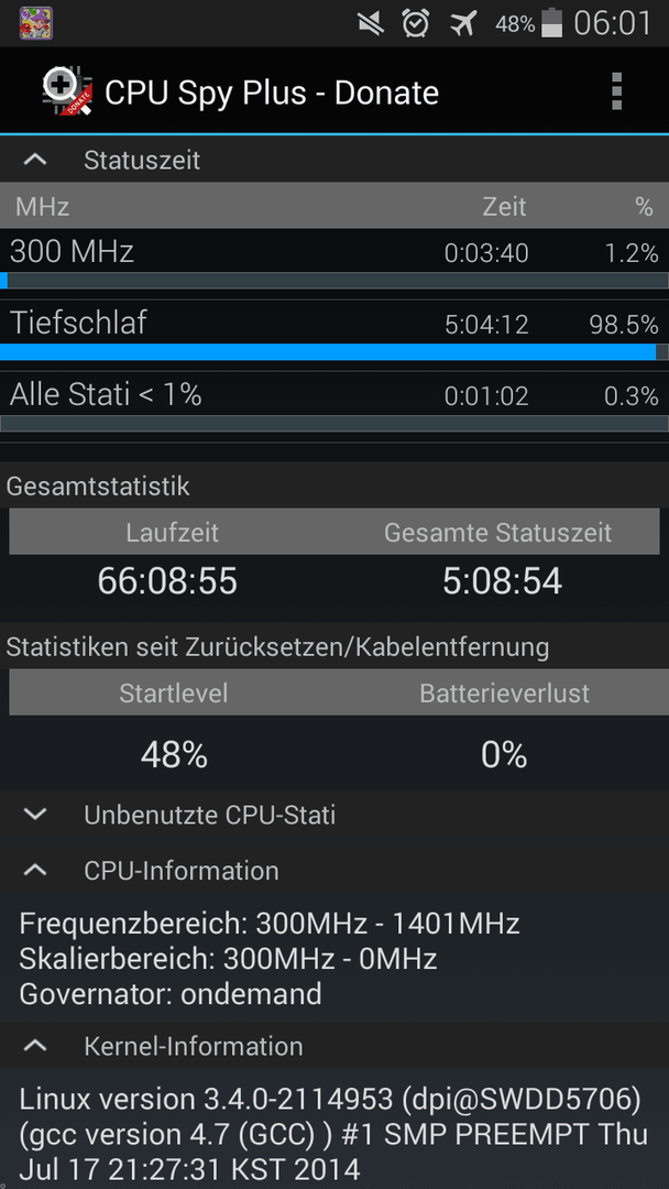

So...schaut besser (eigentlich sehr gut aus), wenigstens über Nacht.
Ich glaube, am meisten hat geholfen, dass ich im Playstore die Apps-Aktualisierung auf manuell gestellt habe. So bleiben auch die deaktivierten Googleapps wirklich deaktiviert. Und es geht auch tagsüber in den Tiefschlaf.
Ausserdem über linke Taste am Abend alle Tasks gekillt und im Androidasststant auch. Dort werden auch aktive angezeigt, welche ich nie brauch, zB Planner oder Memo. Das find ich noch etwas doof und werde da wohl auch nach und nach deaktivieren oder deinstallieren. Alles in allem bin ich aber schon einen grossen Schritt weiter.
Aus deinem Screenshot werde ich nicht schlau:
Du hattest den Flugmodus an.
Die krumme CPU Frequenz.
Und den veralteten Kernel Linux vom Juli 2014.

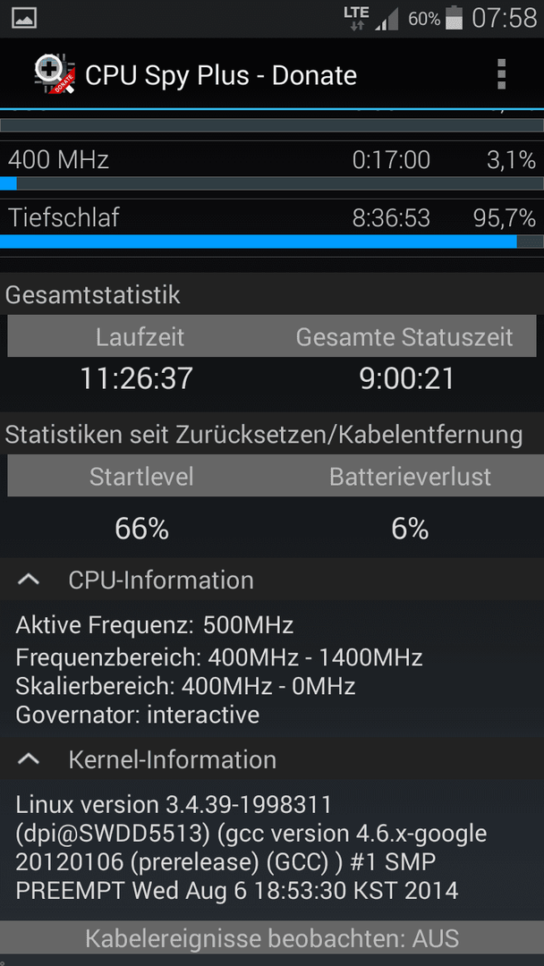

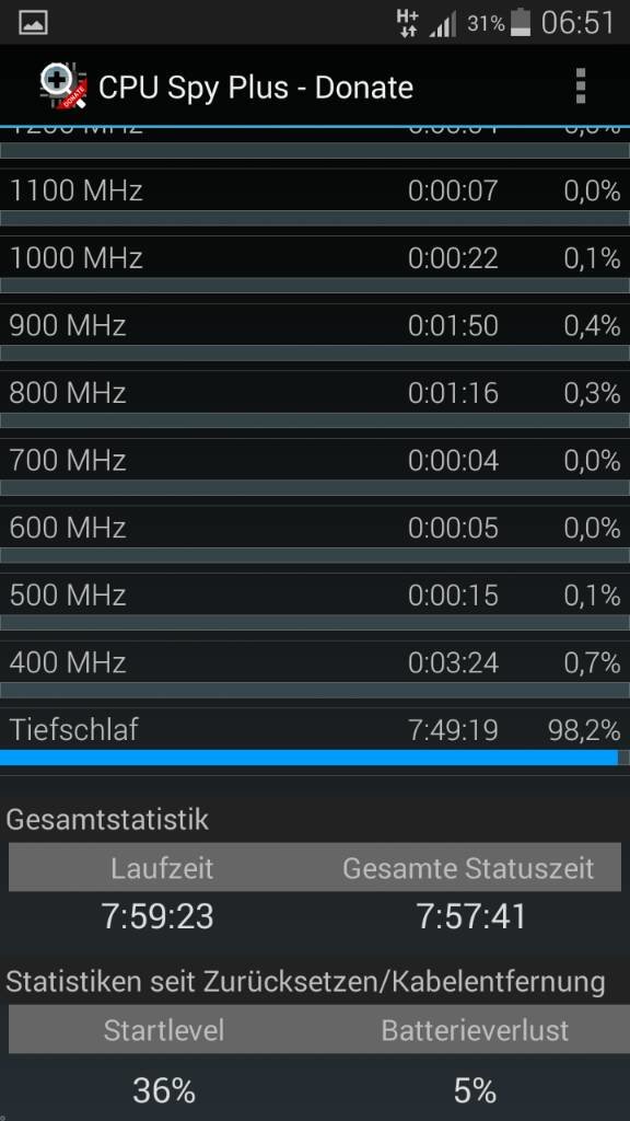

Anbei mein Screenshot von heute morgen.
War beim erstmaligen Einschalten eigentlich nur 5% Verlust in 9 Stunden. Wobei einige Apps noch im Taskmanager offen waren, und GSM und LTE eingeschaltet war. Also etwa 0,6% Akku Verlust pro Stunde :thumbsup:
Mein S5 mini ist übrigens von T-Mobile.

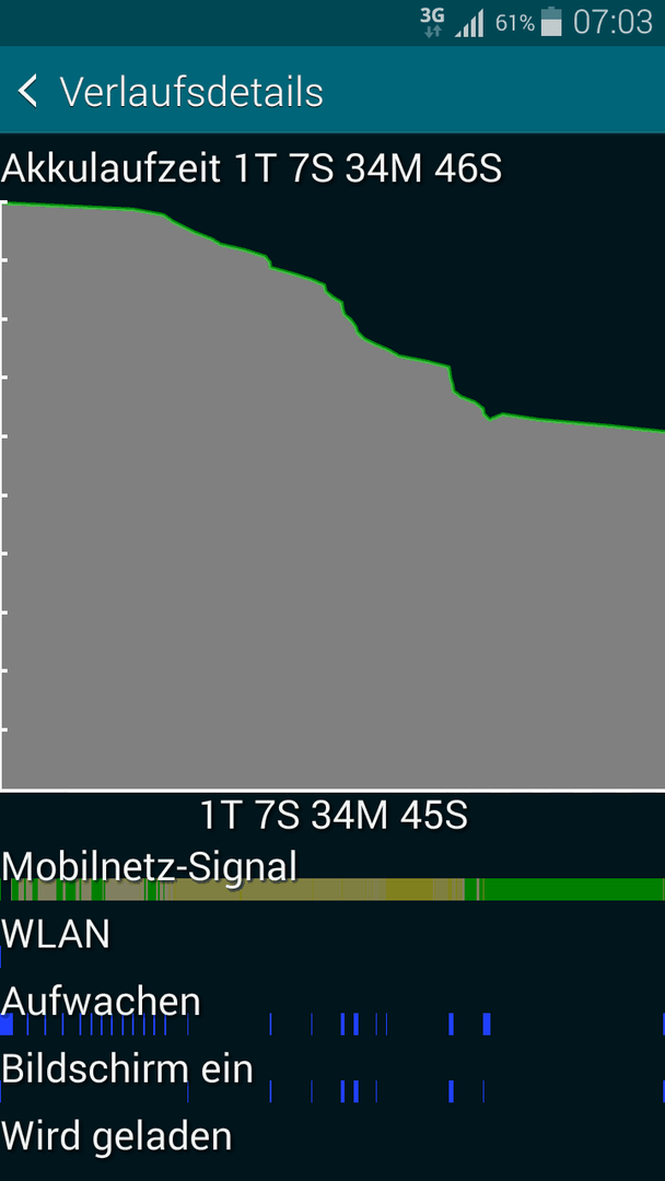

Mein S5 mini wird immer besser.

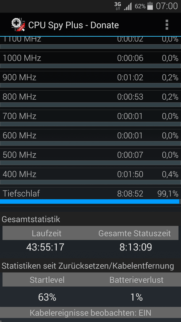

Letzte Nacht hatte ich nur 1% Akkuverlust in 8 Stunden:thumbup:
Dabei waren zahlreiche Apps im Taskmanager offen, und GSM/LTE waren an. Der Deep Sleep betrug 99,1%.

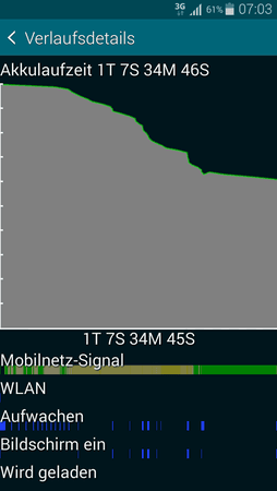

In der Grafik der Akkulaufzeit sieht man auch, dass das Mobilnetz-Signal konstant grün ist.
Mir ist der geringe Verbrauch unerklärlich, das Handy lag auch am gleichen Platz wie sonst :confused2:
