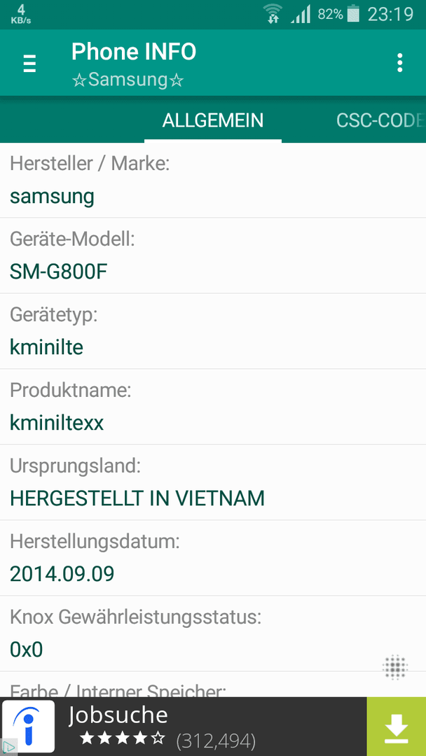

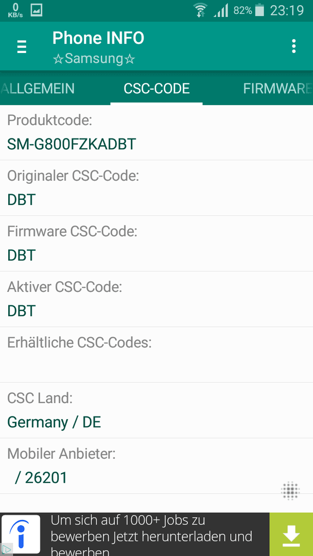

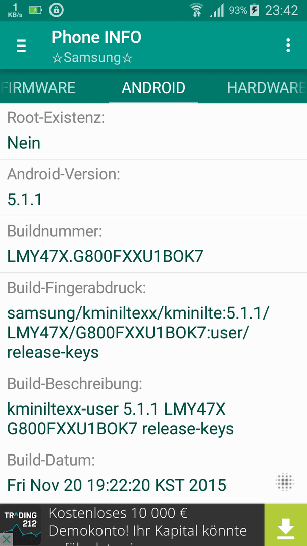

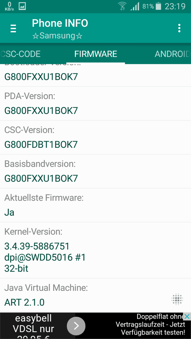

Je nach dem wie man es macht. Da mein Handy mit Luxemburgischer Firmware geliefert wurde, und für Luxemburg noch keine Update auf Android 5.1.1 gibt , habe ich mit Odin die deutsche Firmware DBT instaliert.

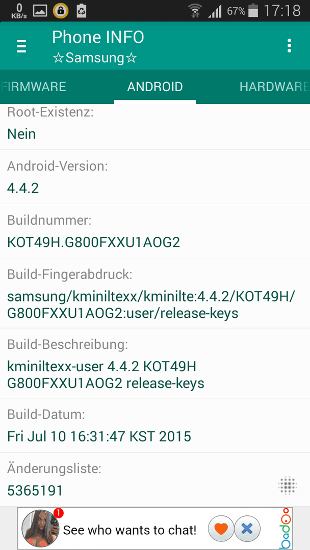

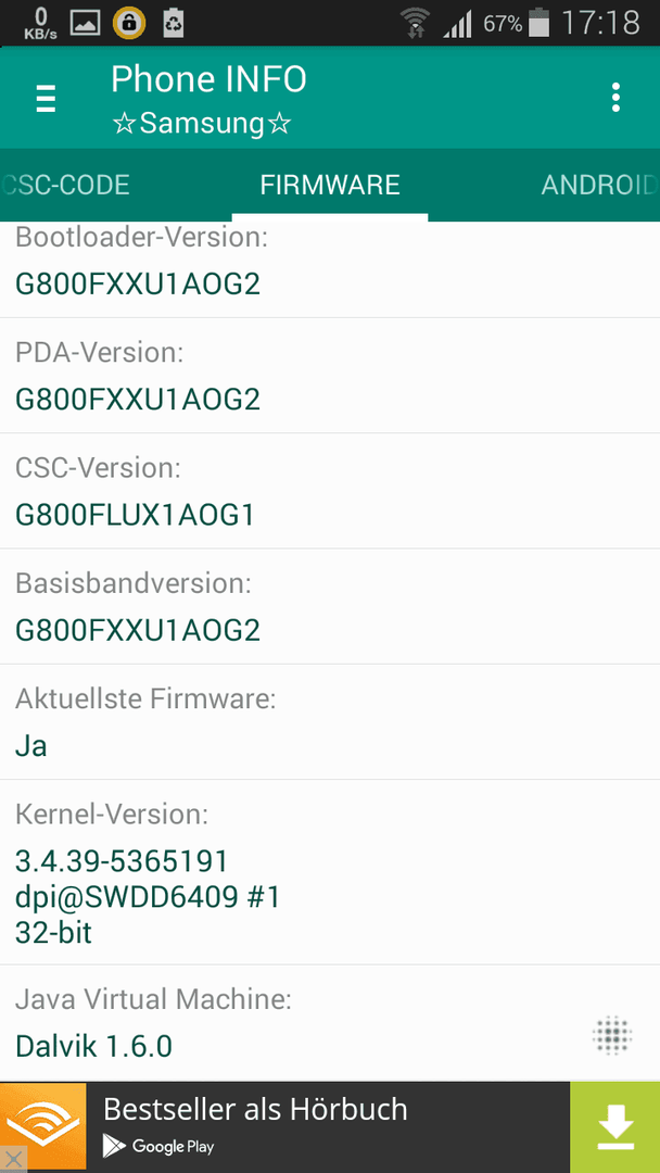

Hallo zusammen!
Langsam wird mir das Warten auf ein offizielles Update zu blöde... Ist es in meinem Fall (freies österreichisches Gerät) besser auf die Version von 3 Austria oder die freie deutsche Lollipop-Version zu flashen?
Und zwingend ein Reset durchzuführen bzw ist das automatisch beim Flashen mit Odin?
Danke, LG
