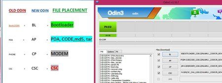

Siina schrieb:
Woran sehe ich denn jetzt das sich auch was tut.
Denn weder in Odin sieht man einen Fortschrittsverlauf, noch auf dem Gerät. Da hat sich der Bildschirm im DownloadModus nach wie vor nicht geändert.
Oder muss ich einfach abwarten bis das Gerät bootet?
leiser+Power+Menü, dann Downloadmode durch 'lauter' bestätigen, dann hast du da bei der Intallation auch einen Ladebalken.
Odin als Admin: Ich hänge ein Beispielbild -danke dem Spender- an, das Feld unter dem kleineren grünen Feld (ID:COM) muß hellblau sein, wenn du dein Gerät verbunden hast, ansonsten hast du ein Verbindungsproblem. Dann kannst du Start drücken (siehe Bild, bei Problemen am besten diesen Log liefern). Dann warten bis das Gerät bootet (20-30min)
