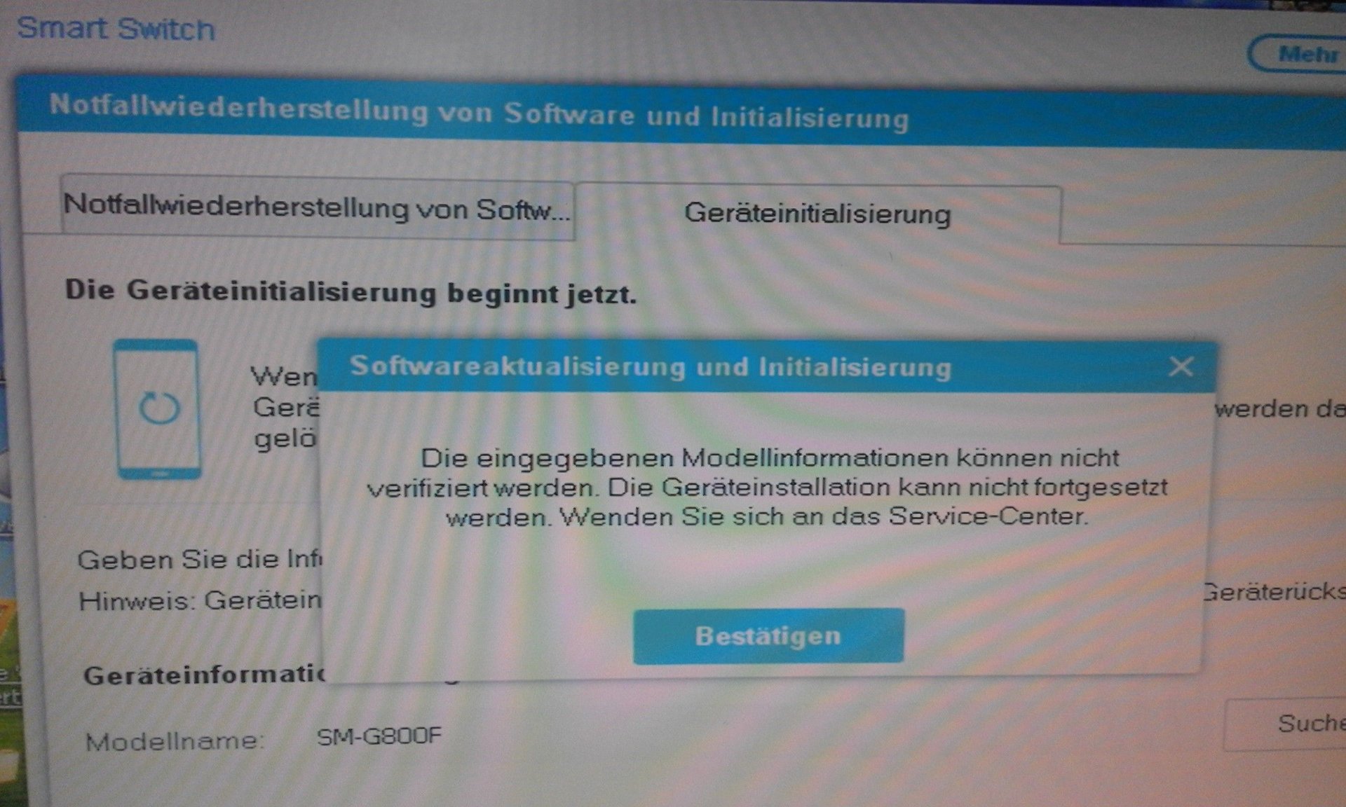

Ich hab es jetzt nochmal probiert.
@Siina
Nutzt du die aktuelle SmartSwitch Version?
Hast du eine Internetverbindung am PC/Notebook?
Ich gehe mal von einem Windows Rechner aus?!
Hast du das S5mini NICHT an den PC angeschlossen?!
