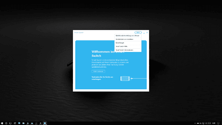

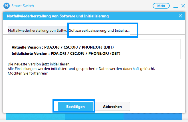

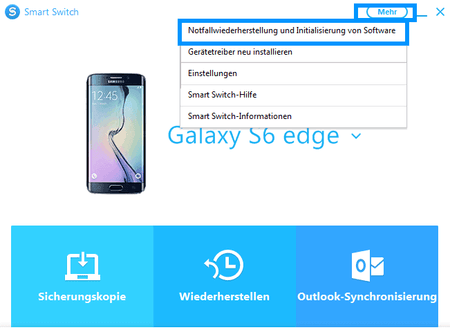

Öffnen Sie dazu innerhalb von Samsung Smart Switch „Mehr – Notfallwiederherstellung und Initialisierung von Software“.

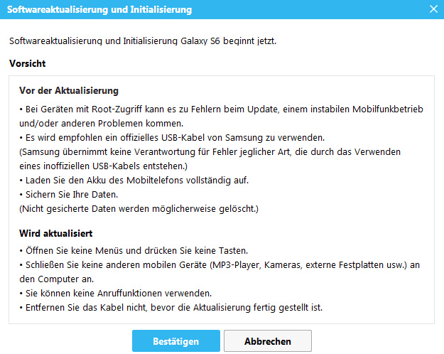

Klicken Sie dann auf den Reiter „Softwareaktualisierung und Initialisierung“ und anschließend auf „Bestätigen“, um fortzufahren.
Danach öffnen sich verschiedene Fenster mit wichtigen Hinweisen zur Initialisierung. Bitte bestätigen Sie diese nur, wenn Sie damit einverstanden sind.
Bevor die Initialisierung startet, haben Sie die Möglichkeit eine Datensicherung durchzuführen. Wenn Sie dies nicht möchten, klicken Sie einfach auf „Sicherung überspringen“.

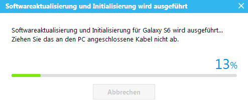

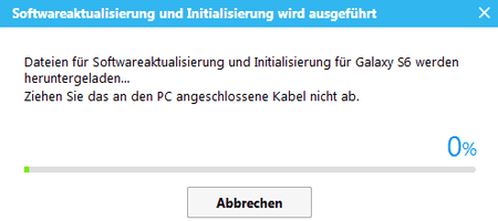

Haben Sie allen Punkten zugestimmt, wird anschließend die Software heruntergeladen. Sobald der Vorgang erfolgreich abgeschlossen und die Datei richtig entpackt ist, beginnt Samsung Smart Switch mit der Übertragung auf Ihr Mobiltelefon.

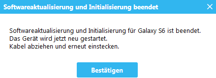

Sind beide Aktualisierungsschritte durchgelaufen, startet Ihr Samsung Mobiltelefon neu und befindet sich im Auslieferungszustand. Samsung Smart Switch bestätigt in diesem Moment, dass die Initialisierung erfolgreich war.

Wo ist der Unterschied zwischen 'Notfallwiederherstellung' und 'Softwareaktualisierung und Initialisierung'?

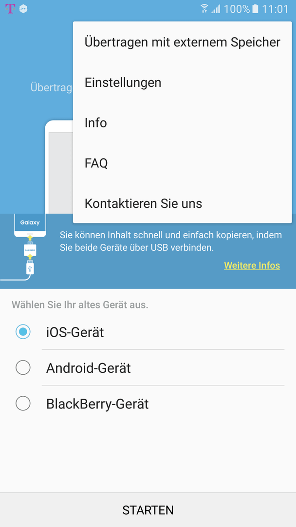

Hallo und guten Tag,
also mein S7 6.0.1 hat zwar Smart Switch, da sind diese Menüpunkte aber nicht vorhanden.
Also mein vorhandenes Smart Switch unterstützt nur die Übertragungen von bestimmten Daten
ais einem alten Gerät.
Dieter
Habs gefunden, die Menüpunkte sind in der PC-Version.

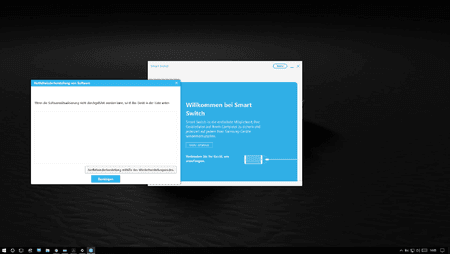

Wie mache ich denn per Smart Switch eine Notfallwiederherstellung bei dem S7 Edge ? Hab keinen blassen schimmer. Freue mich über jede Hilfe.
MfG
Habe das Gerät zwar nicht, aber sollte eigentlich so wie im ersten Post dieses Threads -in den ich Dich gerade verschoben habe ;)- beschrieben funktionieren
sagt mir mal wo diese Geräteinitiallisierung ist???!!!!
Ich such seit 2 Tagen und scheinbar findet es jeder auf dieser Welt außer ich!!!!!!!!!!!
Bearbeitet von: hagex - Grund: Bild verkleinert, Gruß von hagex
@uwecash
Die Funktion wurde von Samsung leider ersatzlos gestrichen.
Ja hab mich auch schon gewundert. Was machen wir jetzt? Gibts ne andere Lösung?
