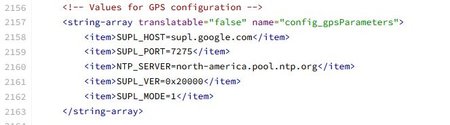

Hier der Link zum Config-File:
core/res/res/values/config.xml - platform/frameworks/base - Git at Google
Als Anlage der Auszug zum Thema GPS aus dem xml-File.
Mein S5 versucht eine TCP - Verbindung zu der IP 34.196.161.96 TCP 7275 aufzubauen, bleibt aber im Status "Time-Wait" hängen.

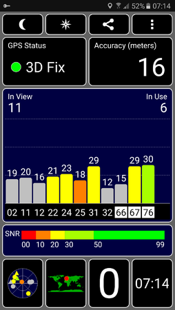

ich lese hier schon seit gut einer Woche mit, da ich mit zwei S5 neo (SM-G903F) das gleiche Problem hatte. Inzwischen habe ich auf einem der Exemplare das LineageOS 18.1 (Android 11) zusammen mit TWRP installieren. Ich hatte beide gebraucht gekauft und vermute, dass dieses bereits schon einmal ein Custom-OS installiert bekommen hat, so das Knox anschlägt - manche Apps verhalten sich nicht so wie bei dem "unberührten" S5 neo bzw. wie sie es sollten. Daher hielt sich das Risiko bei diesem Exemplar in Grenzen.
Nach dem ersten Booten in das LineageOS, zunächst noch google-frei / ohne GAPPS, habe ich darauf geachtet, alles zu unterbinden, was Updates installieren könnte (keine SIM-Karte, vor WLAN-Anmeldung "manuell" Firewall-ohne-Root direkt aus einer APK installiert). Und das GPS lief nach ebenfalls manueller Installation der GPS-Test-APK einwandfrei - der Fix war innerhalb von Sekunden da, wie ursprünglich gewohnt 🙂
Auch nach installation der GAPPS incl. Playstore (alle Autosynchfunktionen direkt abgeschaltet) war das GPS unverändert, was mich dann mutiger gemacht hat. Inzwischen würde ich sagen, dass dieses S5 neo normal funktioniert. Doch was für ein Zeitaufwand!
Aber das Beste kam dann noch:
Freitag Abend hatte ich jemandem das Drama geschildert und die beiden S5 beim Suchen der Satelliten mit GPS-Test gezeigt. Ich dachte, es ist am besten, beide S5 nebeneinander zu halten um den Unterschied klarer zu machen. Aber die Demo konnte nicht "schlechter" laufen - es gab so gut wie keinen Unterschied 😳
Am Mittag hatte ich beide S5 neo noch miteinander verglichen und das unveränderte S5 neo verhielt sich noch wie hier im Threadverlauf an anderer Stelle beschrieben (findet zwar ein paar Satelliten, bricht aber nach einigen Sekunden wieder ab). Das S5 neo, auf dem nun LineageOS installiert ist, hatte vor der Neuinstallation gar keine Satelliten gesehen.
Lange Rede - kurzer Sinn:
Ich kann es mir zwar nicht erklären, aber das GPS-Problem hat sich bei dem unveränderten S5 neo (Android 6.01) im Laufe des Freitag Nachmittags wie von alleine behoben und funktioniert auch weiterhin. Dabei habe ich bei diesem Exemplar nicht mehr gemacht, als das Übliche: Neustart, AGPS löschen und updaten, die Berechtigungen der Apps durchforsten.
Daher würde ich allen empfehlen, nochmal ihr GPS zu testen falls sie es schon länger nicht mehr getestet haben sollten. Vielleicht hat sich ja inzwischen etwas getan, was alle betrifft.
Anbei noch ein Screenshot vom Exemplar mit der wundersamen Heilung von heute morgen - der Fix hat in der Wohnung ca. 15 Sekunden gebraucht.
Ich wünsche allen viel Glück dabei und einen schönen, hoffentlich von GPS-Problemen unbeschwerten, Sonntag!

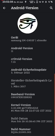

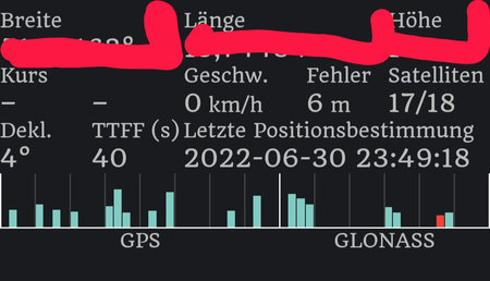

out of the box, ohne playdienste
Code:
NTP_SERVER=pool.ntp.org
XTRA_SERVER_1=https://glltos1.glpals.com/4day/v3/latest/lto2.dat
XTRA_SERVER_2=https://glltos2.glpals.com/4day/v3/latest/lto2.dat
SUPL_HOST=supl.google.com
SUPL_PORT=7275
SUPL_MODE=1
Out of the Box mit Android 11? Wie hast Du das geschafft?
