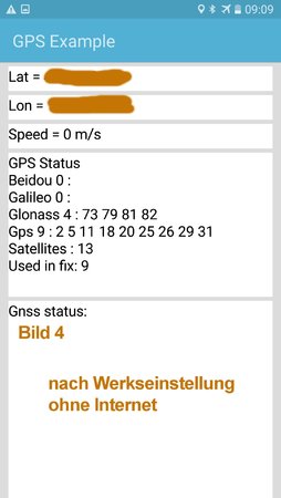

In Bild 4 zeigt eine GPS App (von GNSS library - an updated GPS library) die Position an. Der Wert bei "Used in fix" schwankt zwischen allen Satelliten und ein paar weniger. Die Position wird aber innerhalb weniger Sekunden gefunden.

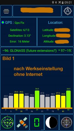

In Bild 1 sieht man die App "GPS Status" ebenfalls frisch nach der Werkseinstellung. Die App habe ich manuell per BT übertragen und installiert. Bis hier war das S5 neo noch nie Online. In der Titelzeile werden übrigens nur die GPS Koordinaten angezeigt.

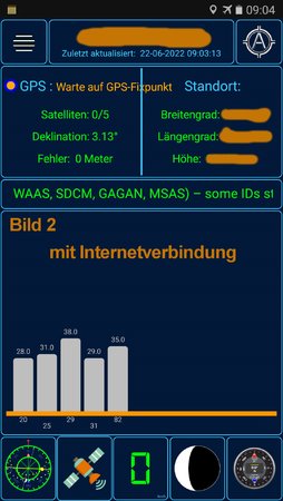

In Bild 2 sieht man, das das GPS nicht mehr funktioniert, wenn ich mit dem S5 neo kurz online gehe (WLan eingeschaltet, Kennwort eingegeben, 10 Sekunden nach Verbindungsaufbau gewartet) und gleich wieder den Flugmodus einschalte. Es werden immer wieder ein paar Satelliten angezeigt, die dann aber wieder verschwinden. In der Titelzeile wird jetzt "zuletzt aktualisiert..." angezeigt. Nur was? Informationen zur Standortsuche z.B. A-GPS?

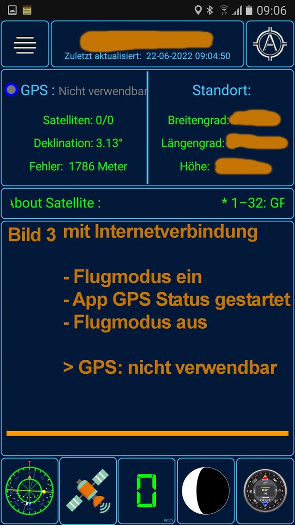

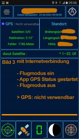

Bild 3 zeigt wie ich den Flugmodus wieder ausschalte. Im Titel wird die Zeit aktuallisiert und bei GPS steht dann "Nicht verwendbar".
