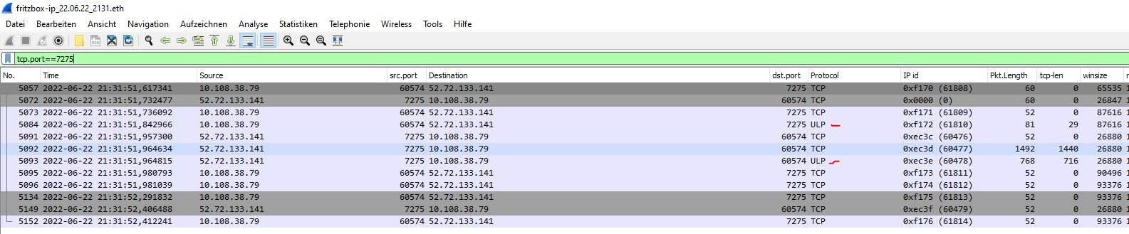

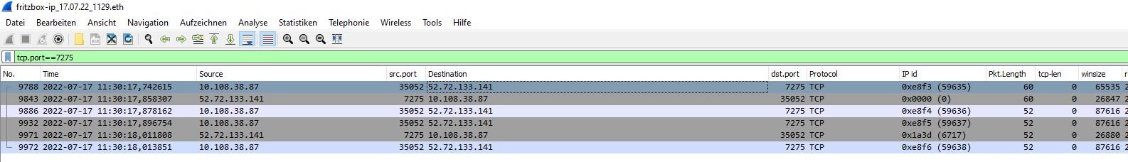

Moin Moin, nachdem ich jetzt aus dem Urlaub zurück bin und ihr alle gemeldet habt, das GPS beim S5 wieder funktioniert, habe ich auch gleich mal getestet. Auch bei meinem S5 Neo alles wieder ok.
Ich habe mir daraufhin meinen Netzwerktrace von meinem S5 Neo noch mal wieder angeschaut. Dort hat sich in der TCP-Kommunikation etwas verändert. So wie das aussieht, haben die an dem zentralen Server etwas geändert.
Ist auch egal, Hauptsache geht wieder 😊
