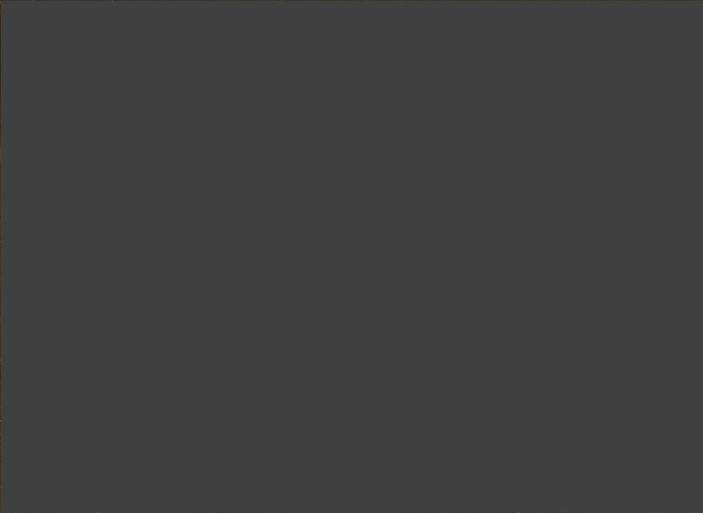

Mh okay. Komischerweise konnte ich es noch bei keinem anderen Bild reproduzieren. Hab mir nun schon mehrere einfarbige Bilder (schwarze und graue) angesehen aber da konnte ich es noch nicht sehen. Muss wohl am amoled liegen. Hab das selbe bei Beinen tab s auch.
Ich habe gestern Abend mit Bildern getestet und es mehrfach feststellen können.
Zum testen macht sich am besten ein richtig dunkelgraues Bild, was schwarz schon nahe kommt. Dort gab es bei mir im unteren Drittel definitiv Aufhellung, bei einem helleren grau sieht man es fast gar nicht mehr. Und am besten in dunkler Umgebung testen, im hellen ist es kaum wahrnehmbar.
Fände es cool wenn das mal ein paar Leute testen würden. Ich hatte gestern auch einen Menühintergrund eines Themes der war ganz dunkelrot, aber im unteren Drittel war das Rot deutlich heller.

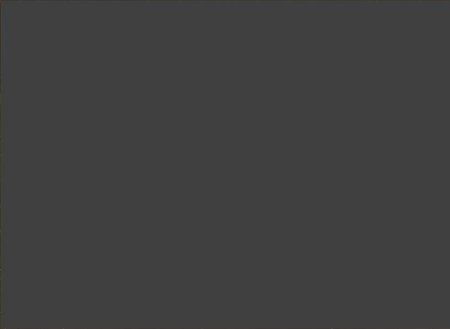

@ Lenkbron
Dann stell uns doch einfach mal genau das Bild zur Verfügung mit welchem du das probiert hast ;)
Dann haben auch alle die selben Vorraussetzungen :)
Reaktionen: 1991Patrick
Danke eSportler wollte auch schon schreiben :D
Denn wie gesagt hab schon mehrere Bilder genommen aber konnte es noch ned reproduzieren. Wäre wenn es nur bei manchen so ist ein Umtausch Grund wobei das jetzt leider eher zur Reparatur gehen würde weil der Kauf shon so lange her ist :/
Reaktionen: eSportler
Ich habe das Bild genutzt und einfach auf den ganzen Bildschirm breit gezogen.
Am besten sehe ich es im Dunklen und Autohelligkeit auf "an" + den Helligkeitsregler auf Minimum, so dass es aauchbauf dem Screen so ziemlich dunkel ist.
Was mir jetzt eben aufgefallen ist, dass vielleicht noch nicht mal der untere Teil des Displays zu hell ist, sondern eher der obere, speziell auf der rechten Seite zu dunkel und auch einen leichten lila Stich hat. Das Display scheint einfach ungleichmäßig zu sein.

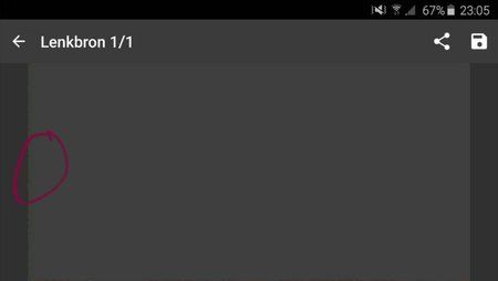

Bei mir ist das Bild auf der rechten Seite heller. Von der Mitte an ca wird es nach rechts hin immer ein ganz bissel heller. Bisher hat es mich im Alltag nicht gestört bzw mir aufgefallen. Nur eben in Tapatalk und weil ich explizit drauf geachtet habe da ich das von vorherigen Samsung Geräten kannte. Ma gucken ob es mir irgwndwann im Alltag auf n kecks geht oder so bleiben kann.
da wo ich das rot makiert habe ist bei euch bzw wenn ihr das Bild oben von Lenkbron öffnet auch der Rand so komisch?
Das nicht zufällig der Bereich, bei dem das edge Display gebogen ist? Du hast doch ein edge, oder?
Die untere Kante ist auch so krisselig und anders farbig und ja hab nen edge

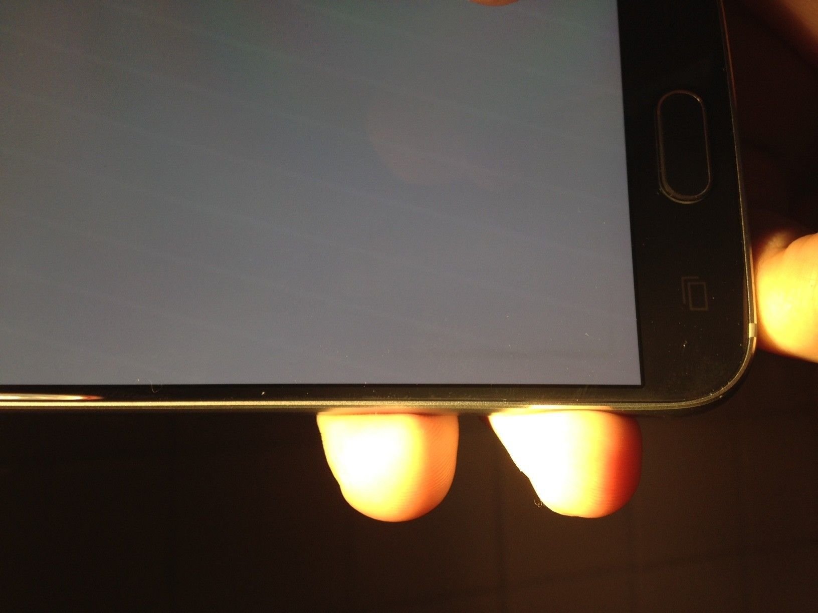

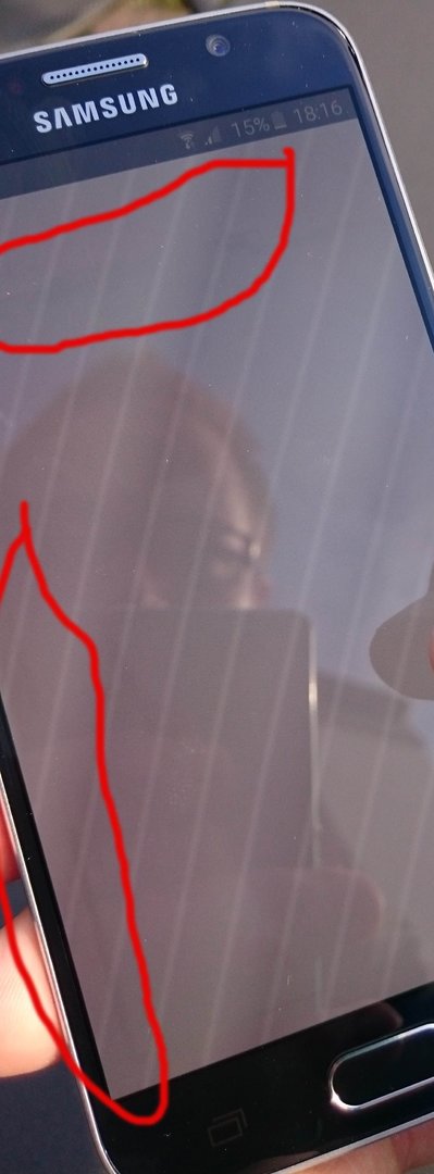

Ich habe diese Streifen auch. Sehen in der sonne wo ich gerade sitze fies aus. Hat die sonst noch wer?
Edit: Ich habe es mal fotografiert. Ging noch so gut. Die Querstreifen kommen vom Fotografieren, sieht man also sonst nicht. Aber das rot markierte ist in "live" Ansicht noch extremer.
Ich konnte es nochmal etwas besser fotografieren. Also bei mir bedarf es nicht mal extremen Sonnenlicht um es zu sehen. Im Samsung Chat konnte man mir spontan nichts dazu sagen.
