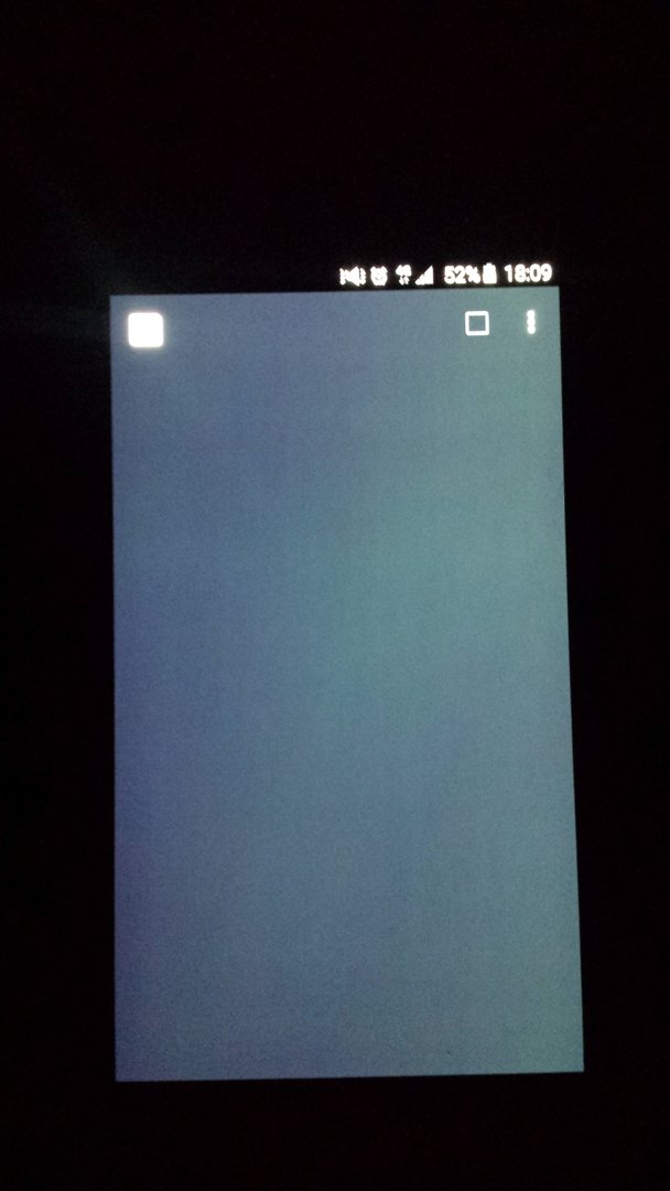

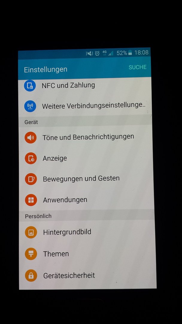

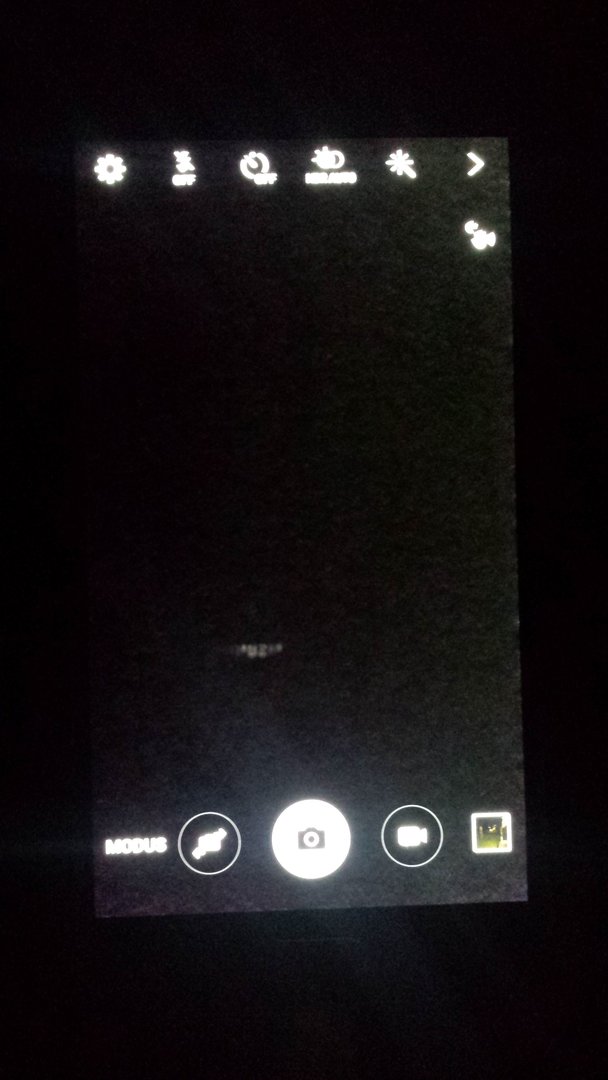

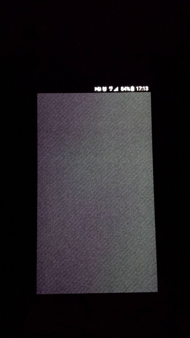

Mein S6 ging gestern auch wieder zurück. Hatte eine gelbliche Verfärbung auf der rechten Seite.
Auf weißen Hintergründen war in der linken unteren Ecke eine rötliche Verfärbung erkennbar.

Erkennbar.
Echt traurig mit den Displays.
Samsung hatte schon immer zu kämpfen mit AMOLED, aber am S6 und S6 Edge kommt es mir dieses mal extrem vor.
Welchen Hintergund / bzw welche Farbe hast du auf den ersten beiden Fotos verwendet?
ja, auf dem letzten Bild kann man auch gut erkennen das es im oberen Teil gelbstichig ist und im untern rot :(
