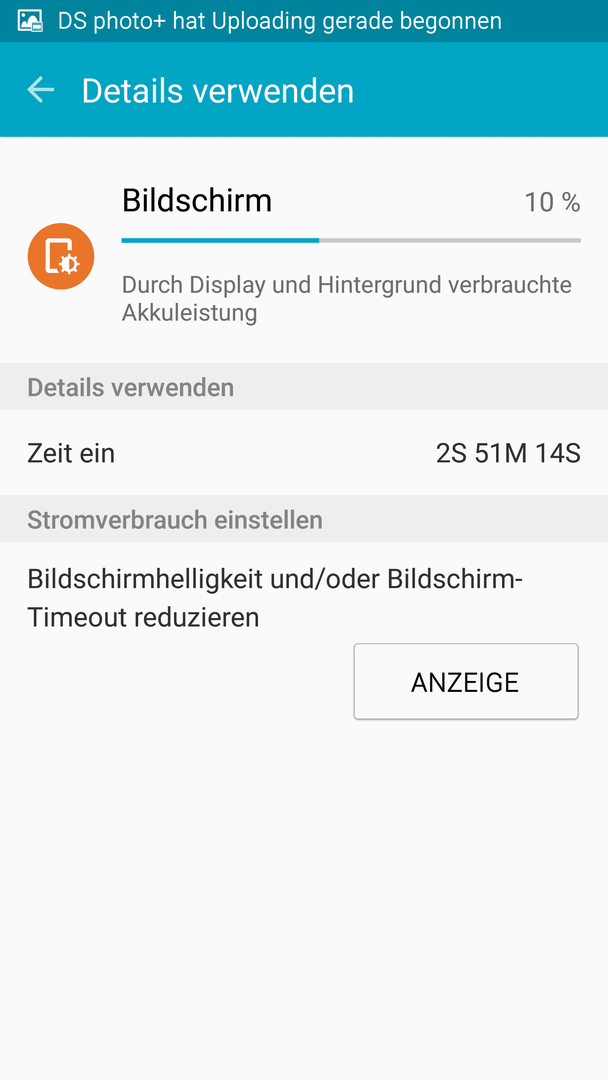

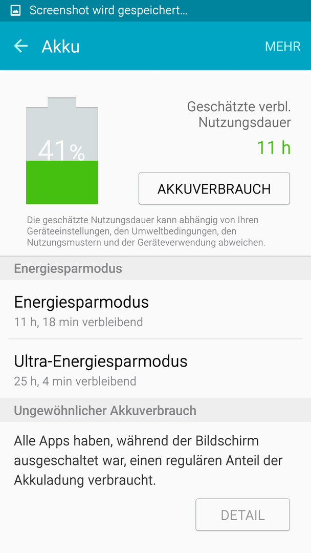

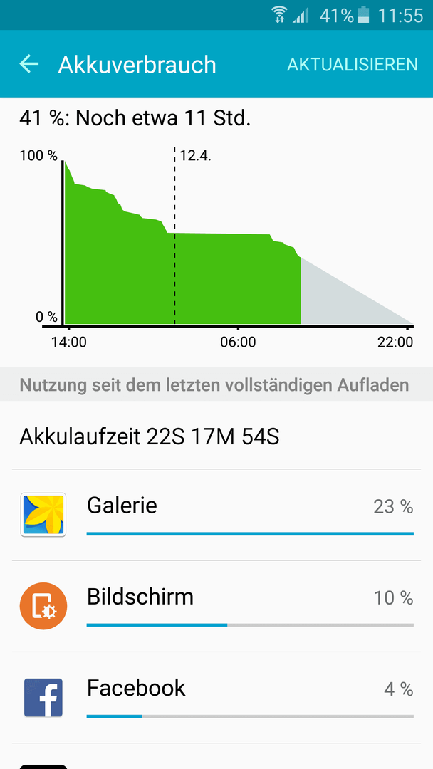

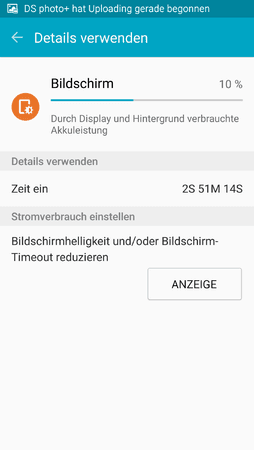

Hallo.
Ich habe das S6edge seit gestern Mittag im Betrieb und habe gegen 14 Uhr meine erste volle Ladung angefangen..
Heute morgen zeigte der Akku noch 17 % an bei einer Betriebszeit von fast 18 Stunden und einer DoT von 4:53 Stunden. Mit den 17 % wären noch etwa 1 Stunde möglich gewesen. Also insgesamt eine DoT von 6 Stunden.
Genutzt habe ich das Gerät ausgiebig.. Ich habe etwa 250 Bilder geschossen und ein paar QHD Videos aufgenommen mit einer Gesamtaufnahmedauer von knapp 5 Minuten.
Die restliche Zeit wurde das Gerät zum surfen, Facebook und Whatsapp genutzt.
Die Displayhelligkeit war die komplette Zeit über bei etwa 35 % eingestellt.
1/3 der Zeit wurde das Gerät mit LTE benutzt und der Rest im WLAN.
GPS war dauerthaft ausgeschaltet, außer bei einer kurzen Test-Navigation mit einer Dauer von ca 5 Minuten. Das Signal ist sofort da gewesen und die Angaben waren präzise, war lediglich ein kurzer Test.
Über Nacht, von etwa 0 Uhr bis 7.45, habe ich etwa 2 % an Akkuladung verloren. KEIN Flugmodus. WLAN war aktiviert.
Ansonsten schaut meine angehängen Bilder an.

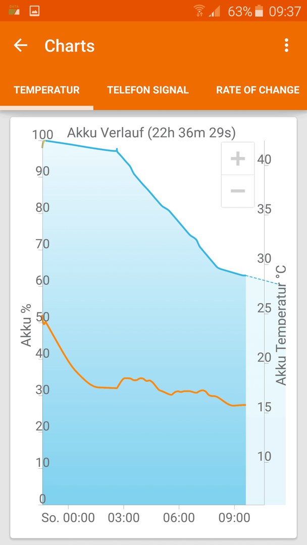

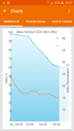

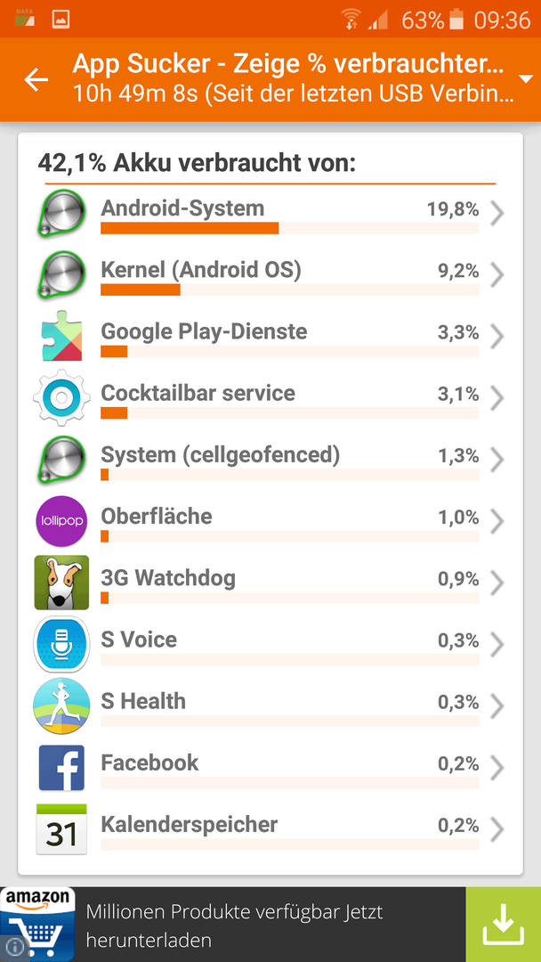

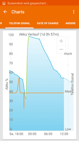

Also irgendwas läuft bei mir falsch :ohmy:
Vorletzte Nacht im Energiesparmodus mein S6 liegen lassen und ca. 25% verloren.
Letzte Nacht ohne Energiesparmodus nun satte 38% (in etwa 10 Stunden) verloren.
Wie man im Verlauf sehen kann, fällt der Akku anfangs und gegen Ende nicht so stark, aber zwischen 3 und 7 Uhr oder so ziemlich heftig. Allerdings ist auch der "langsame" Abfall schätzungsweise auch schon bei über ~1-2% pro Stunde.
Nachtuhr habe ich nicht aktiviert.
Bin für jede Hilfe dankbar!

Also die Unterschiede bei den einzelnen Usern sind schon extrem krass. Kann es evtl sein, dass die, die riesen Akkuprobleme haben, eine oder mehrere Apps benutzen, die noch nicht wirklich auf die S6 Geräte klarkommen? Anders kann ich mir das fast gar nicht erklären..
Nutzen alle die selben Apps wie auf dem vorherigen Telefon?

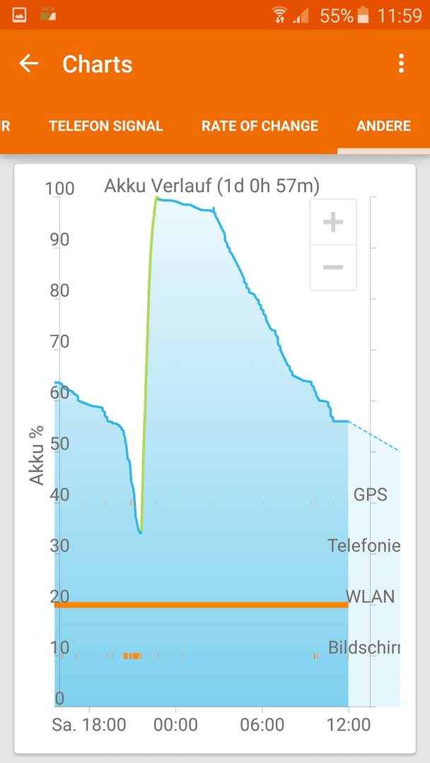

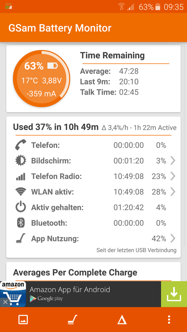

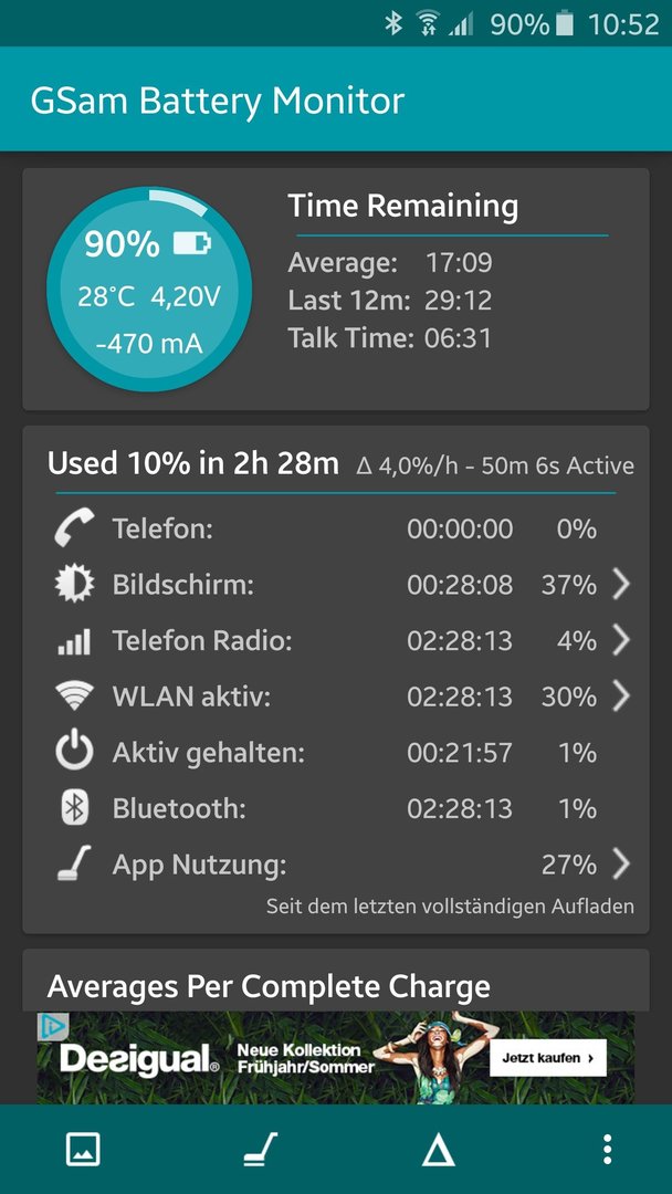

Hier mal von meinem Edge, ist die Dritte Ladung!
Handy lag zu 95% ohne empfang im Keller, hat W-lan an "Nur Mobiel Daten im Standby".
Mich wundert das GSam mir anzeigt das mein W-lan die ganze zeit aktiv ist obwohl es ja im standby modus sich ausschalten sollte, ist das ein anzeige fehler oder kommt GSam nicht damit klar das es sich ausstellt im standby?
Ich halte den Verbrauchswert des WLAN für zu hoch.
Auch bei mir frisst irgendwas die Prozente, ich werde mal das S6 voll laden und dann 2:28 Std ohne WLAN laufen lassen, mal sehen.

Umtauschen wegen weniger Akkupower würde ich nicht weil mit der Zeit wird die Leistung besser es gibt ja schon hier Postings wo die Leistung vom S5 erreicht wird.
Normal ist das trotz allem nicht wenn der Verbrauch vom Wlan fast so hoch wie der des Displays ist, das hatte ich noch bei keinem Androiden.
Das kann an vielen Sachen liegen, wenn es auf den Screenshots nicht sichtbar wird. Ich zB weiss jetzt schon, wenn ich wiede nach Indonesien fliege (da arbeite ich im Großteil) und eine SIM von dort einlege, dass die Akkulaufzeit enorm nach uten gehen wird.
Das ist mit jedem Smartphone so. Liegt aber nicht an deren Funkmasten, sondern an den SIM Cards. Die sind da irgendwie "schlecht". Leider taucht dann so etwas nicht in der Übersicht auf.
Der ursprüngliche Beitrag von 11:48 Uhr wurde um 11:49 Uhr ergänzt:

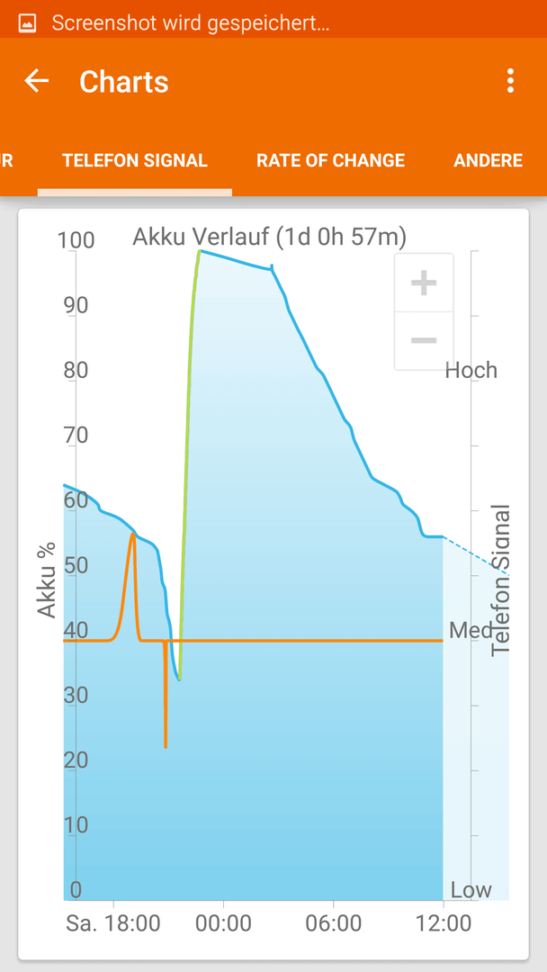

Kannst Du nach der nächsten Nacht mal den Screen posten, auf dem man die Empfangsqualität sieht?
Schau auf dem Screen nach, auf dem das WiFi angezeigt wird. Ist die Linie durchgehend, dann ist auch durchgehend eine WiFi Verbindung vorhanden. Beim Standby ist die unterbrochen, da ja keine Verbindung existiert.
Wo sieht man denn die Empfangsqualität? Meinst du "Telefon Signal"?
Scheint konstant mit Mittelmaß zu liegen....
Dann denk ich wohl das es ein problem mit dem W-lan gibt, würde ja auch erklären warum die leute soviel Akku über Nacht verlieren.
Ich werde dann morgen den Tag das W-lan mal deaktivieren und das ganze nochmal beobachten.
Mit der einstellung:
Sollte das wohl nicht so aussehen:
oder?
Richtig. Ganz hinten sieht man, dass das WiFi mal kurz ausgeschaltet war, aber sonst dauerhaft eine Verbindung bestanden hat.

@Axelinho91
Ich denke bei Dir sind es die Google Play Dienste. Die sind viel zu hoch. Die dürften eigentlich gar nicht auftauchen. Lösch mal den Cache der Google Play Dienste. Oder Du deinstallierst / deaktivierst sie. Dann installierst / aktualisierst Du die Google Play Dienste erneut. Probier das mal.
Und zum Thema W lan: Lang auf das W lan Icon drücken und dann den Haken bei " Suche immer erlauben " rausmachen.

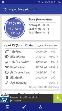

Also ich komme nach 4 oder 5 Ladungen auf 4h20 min on screen max!
