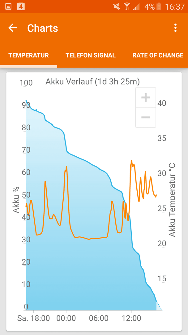

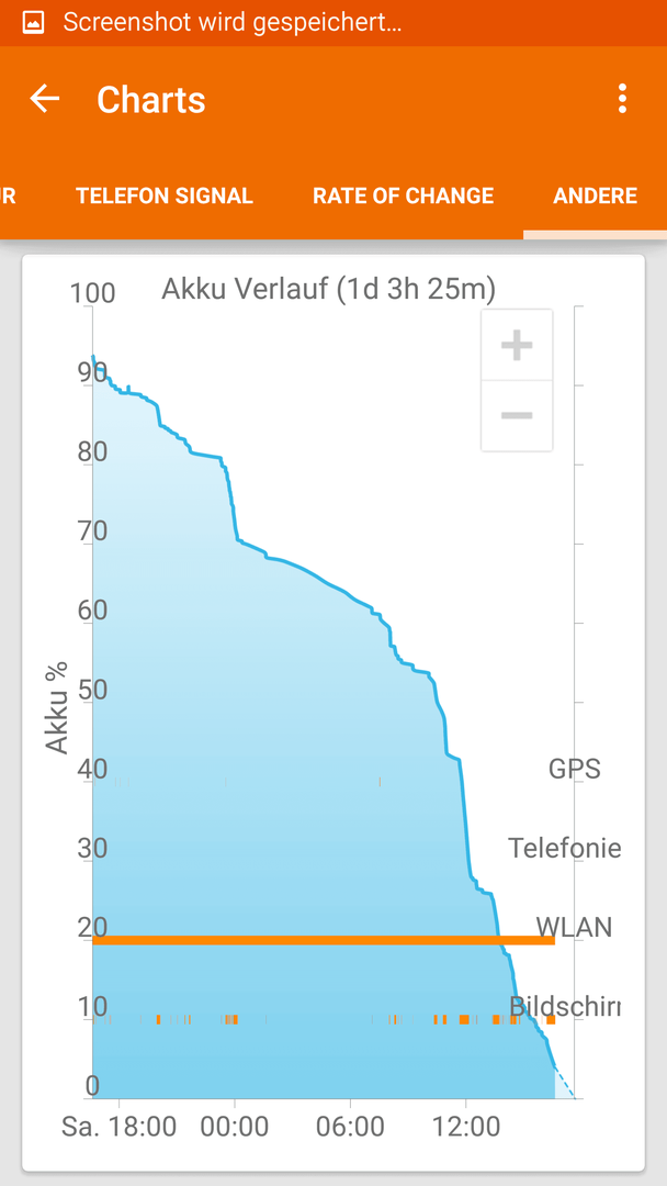

So hier nun mal einige Bilder von mir zum Akku.
War die 3. Ladung und der Akku war wesentlich stabiler und hat auch wesentlich länger als bei der 1. und 2. Ladung durch gehalten.
Für mich reicht der Akku so wie er ist, wobei ich vermute das er sich noch ein wenig steigern wird mit der Zeit.

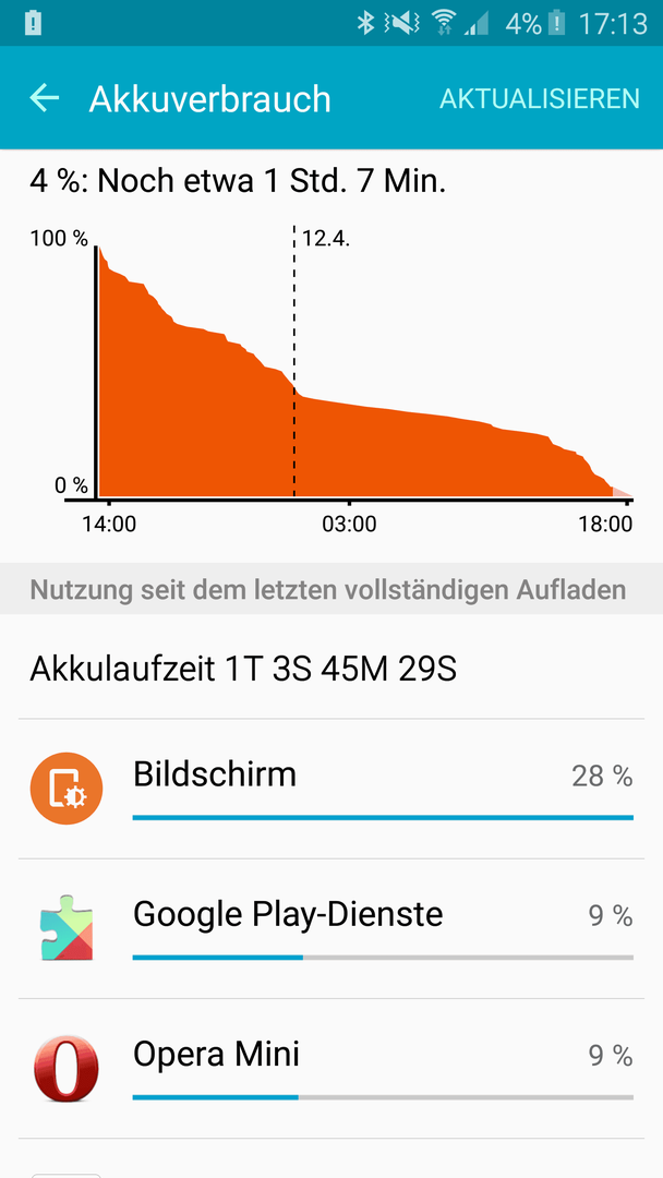

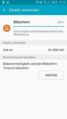

Ich bin absolut zufrieden mit der Laufzeit für meine erste richtige Akkuladung! Die 6h dot würde ich locker noch und darüber schaffen!
Reaktionen: Wicki

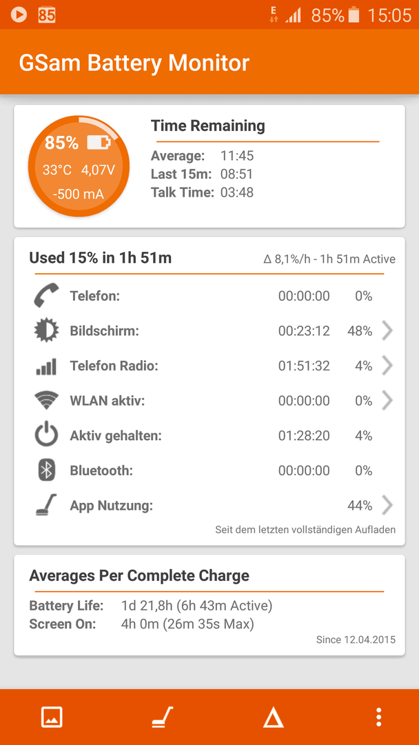

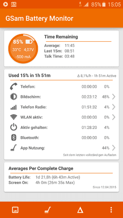

finde das nicht Wirklich atemberaubend......

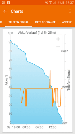

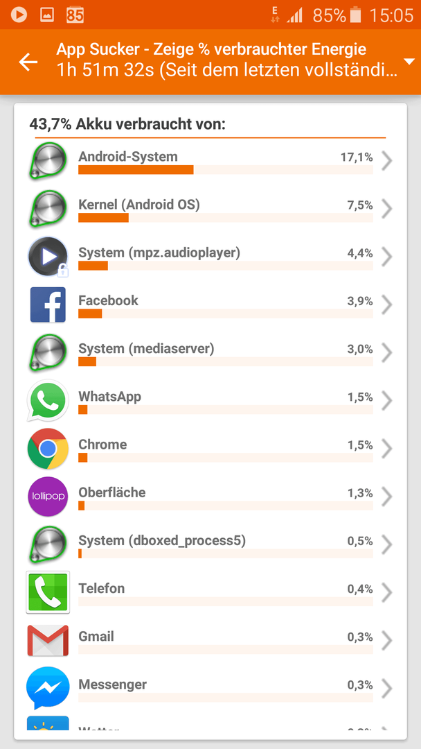

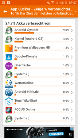

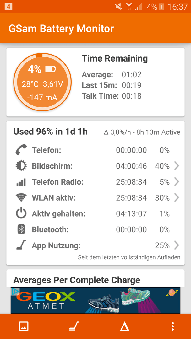

Nun bei mir oben wie man sieht Wlan immer an. LTE auch immer an, also mobile Daten. GPS auch immer an.
2 Mailprogramme mit syn. alle 30 Minuten.
Die Wetter App akt. sich alle 8Std.
Habe Mails gelesen, gesurft allg., ca. 20 Minuten gespielt, ca. 25 Bilder gemacht.
Der Akku mit 4h SOT und einer Laufzeit von 1T 1h ist jetzt nicht rekordverdächtig, aber wenn ich z.B. einen langen Tag über unterwegs bin, was oft vorkommt von morgens 8Uhr bis Abends 21 Uhr dann sind das ja nur 13h keine 25h da denke ich sind 5-6h SOT möglich, mehr brauche ich nicht.
@g0dLike Wie bereits eine Seite weiter vorne geschrieben und kurz vor Endes des Akki. Nicht nach die paar %. Bringt Null.
Bitte alle Screenshots posten, damit man auch sieht wie die Empfangsqualität ist usw.
+ die wievielte vollständige Akkuladung das ist.
Sinniger ist aber wenn Du die postest, wenn der Akku fast leer ist. Ein Verbrauch von 15 % ist ziemlich früh ;-)
