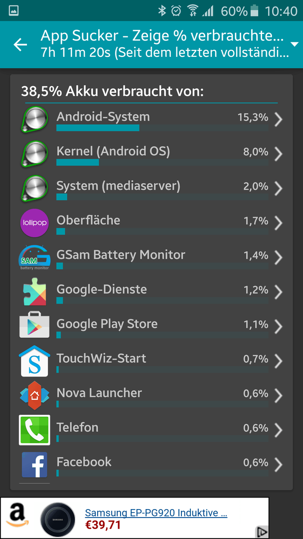

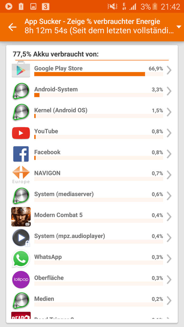

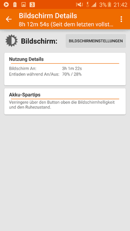

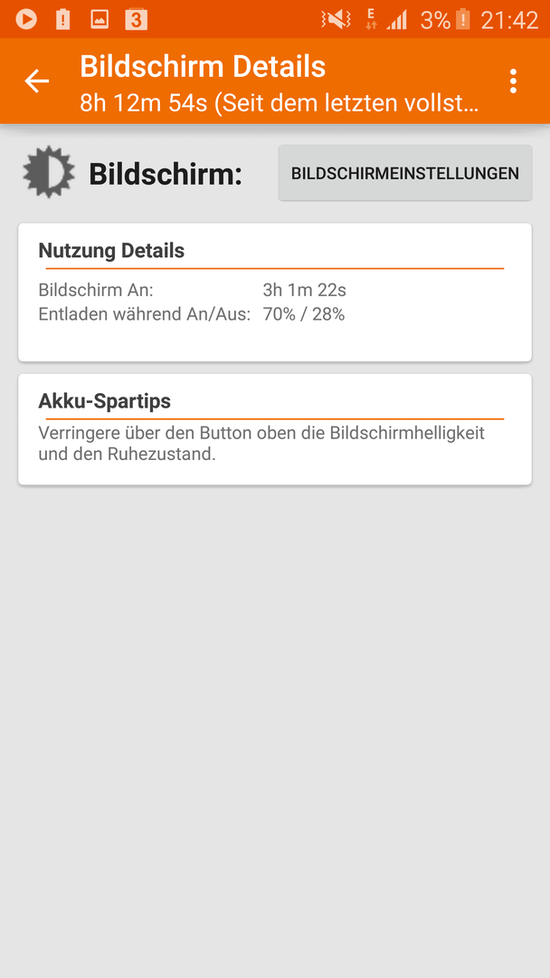

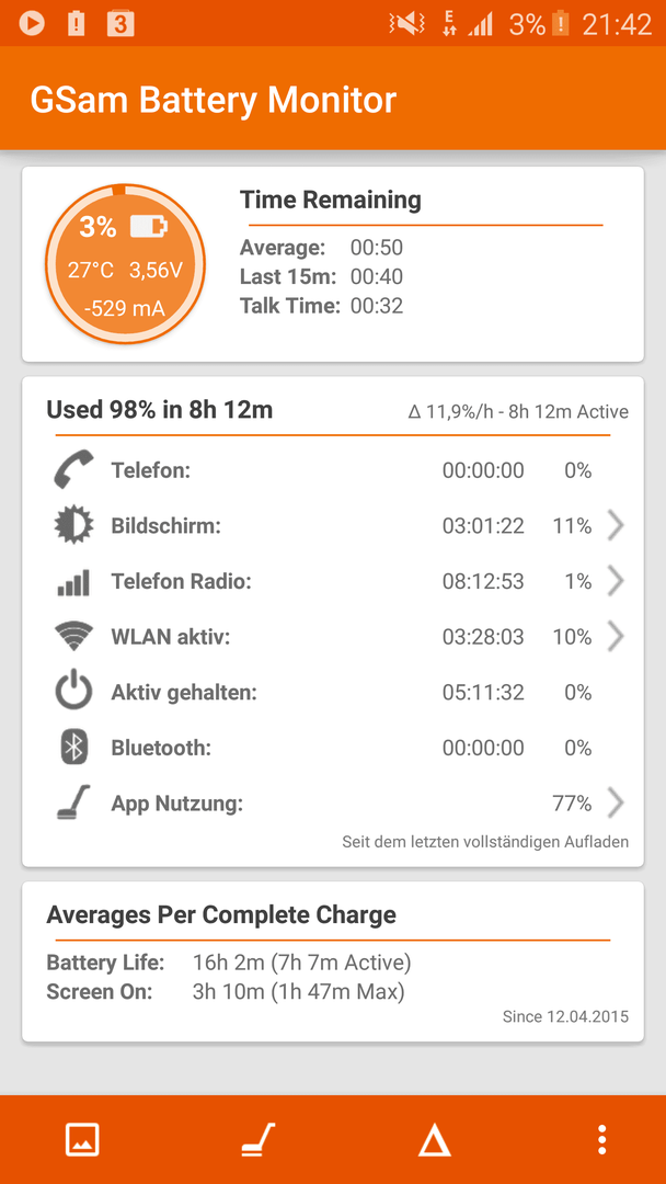

Also, heute das s6 zum ersten mal im Alltag getestet.
ein paar eckdaten:
• 2. volle Ladung
• Helligkeit 35-40%
• Mobile Daten nur 2G
• kein SYNC
• kein GPS
• WLAN ca 3 Stunden (4 GB download via PlayStore)
• Musik via Poweramp
• root
Heißt ein (erhöhter) Verbrauch von "System (mediaserver)" immer, dass etwas nicht stimmt, oder kann das auch einfach vom Musikhören kommen?
Gute frage.
Was allerdings auffällt ist das beim Musik hören Der Akku sehr schnell sehr stark abfällt, pro track ca 1%. Das für meinen Geschmack bisschen heftig
Das ist nicht ok.
Mediaserver bedeutet normal, dass Deine Mediafiles gescannt werden. Sind die aber defekt oder haben sehr exotische Buchstabenkombinationen, dann läuft der auch mal unrund = hoher Verbrauch.
Eine defekte SD kann es ja in dem Fall nicht sein.

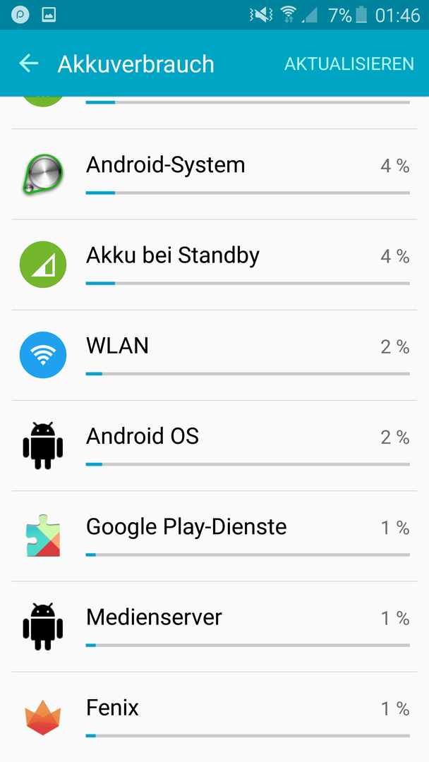

Also ich hab jetzt 3 Zyklen hinter mir und ähnliche Ergebnisse. Kann mich nicht klagen. uploadfromtaptalk1428882585770.pnguploadfromtaptalk1428882596041.pnguploadfromtaptalk1428882603528.png

Kati S schrieb:
Außerdem sehe ich in deinem ersten Screenshot auf der vorletzten Seite, dass Dein Handy über 2 Stunden wachgehalten wurde und über 7 Stunden Empfang gesucht hat. Ihr dürft mich gerne korrigieren, wenn ich falsch liege. Ich selber nutze GSam auch.
Es hat keine 7 std gesucht , es hatte auf dem Bild 7 std ein Verbindung zum Mobilfunk , diese Zeit abzüglich der Betriebszeit würde die Netzwerksuche in Zeit darstellen .

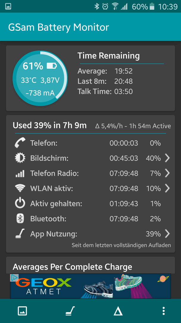

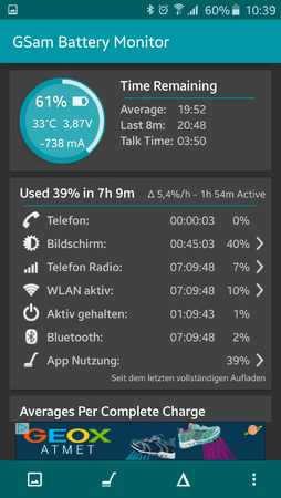

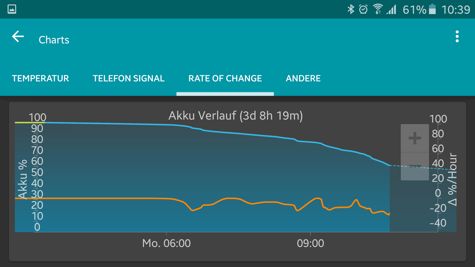

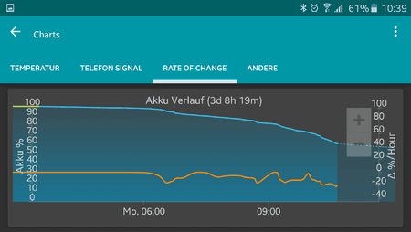

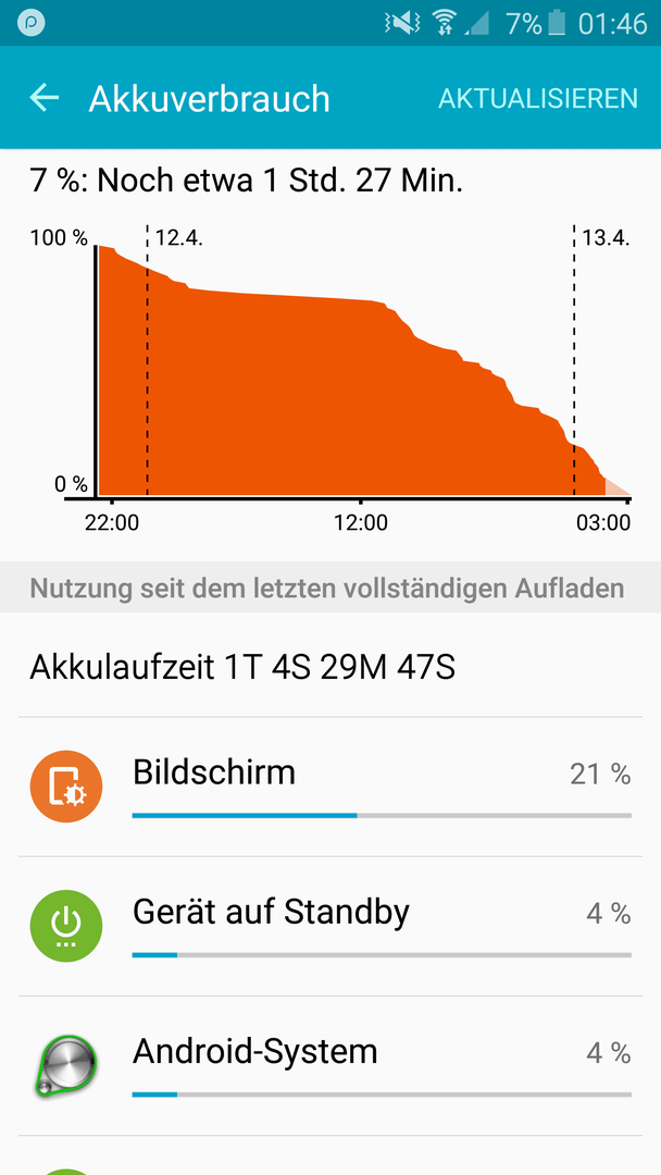

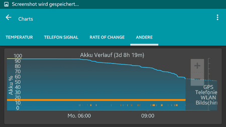

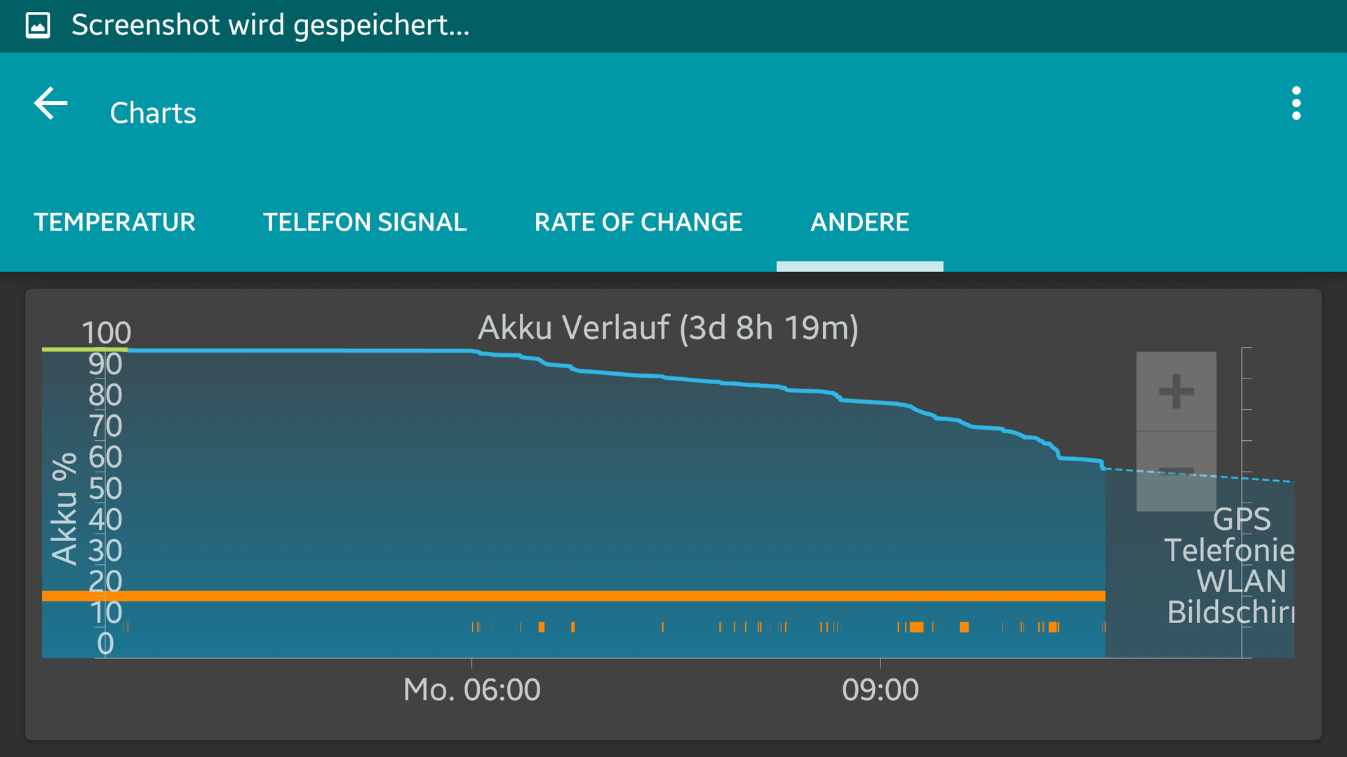

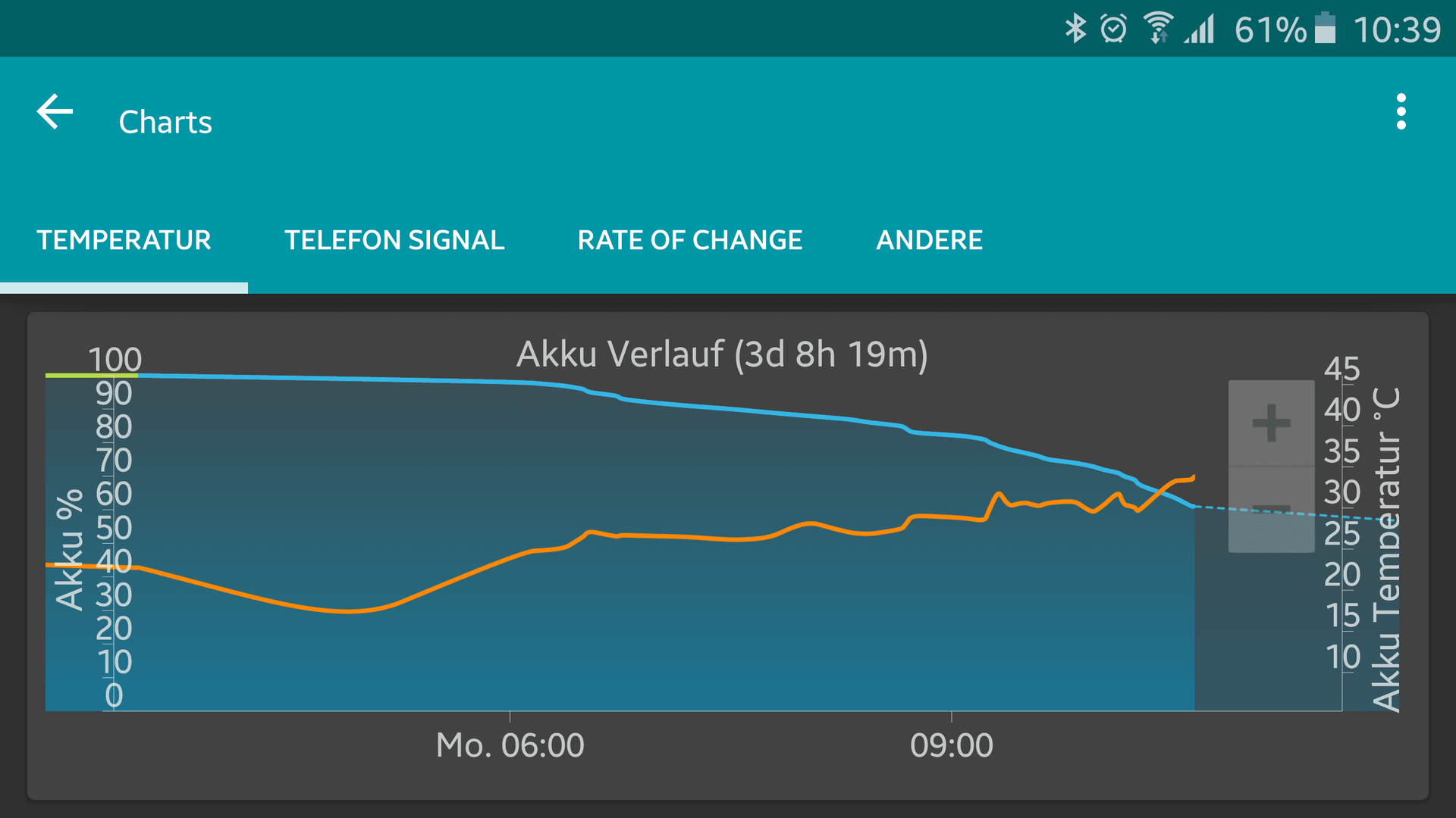

Hier mal ein Screenshots von mir.
Ist mir völlig schleierhaft was da abgeht.....
Läuft nur mit Edge, WLAN, Bluetooth, auf Energiesparmodus und Helligkeit manuell auf ca. 30%
Zusätzlich wird das Edge hinten ziemlich warm - im Standby!
..............ich setzte es nochmal komplett zurück weil ich den "Wurm" nicht finden kann.
