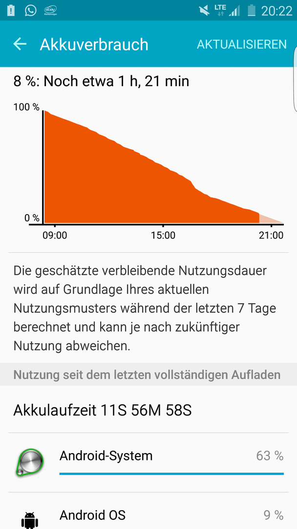

Seit dem neuen Update 5.1.1 bin ich mit der Akku Laufzeit des S6 Edge extrem unzufrieden.
Heute habe ich das Handy morgens um 8 Uhr vom Netzteil genommen. Mittags 45 Minuten am Handy gewesen, heute Nachmittag 2 - 3 mal raufgeguckt und heute Abend um 20:45 Uhr ist das Handy leer.
WLAN war die ganze Zeit aus, zusätzlich GPS aus, Bluetooth aus, Auto. Sync aus und Energiesparmodus an. Display auf fast komplett dunkel.
Stehe jetzt aus Verzweiflung kurz davor ein Reset durchzuführen. Gibt es eine Möglichkeiten die Daten von meinem Handy online zu sichern, damit ich nicht nach dem Reset alles manuell neu angeben muss. Kontakte, Apps, Nachrichten, Einstellungen etc.
Im Anhang ein Screenshot meiner heutigen Akku Anzeige.
Fällt Euch dazu noch ein Tipp ein?
Besten Dank im Voraus

Habe den Wipe Cache nun durchgeführt, hoffe dass der Akku sich dadurch verbessert. Kann ich irgendwo nachvollziehen, dass der Wipe Cache erfolgreich funktioniert hat?
Bei Akku Verbrauch wird mir das Android System aktuell mit 70 % vom gesamten Akku angezeigt...
@Newest27 Nö,brauchst keine Daten sichern. Also:
Handy ausschalten
Lauter,Home und Power gleichzeitig drücken und halten.
Wenn der grüne Screen kommt loslassen.
Dann kann man in dem Menü (dauert etwas bis es kommt) mit lauter/leiser hoch und runter scrollen, dann cache wipe ausführen und dann boot to system.
Ach ja, im Anwendungsmanager bei Google Play Diensten mal die Daten und den Cache löschen kann auch nur gut sein!

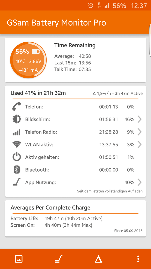

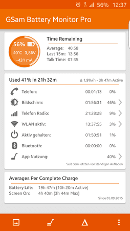

Hallo Zusammen!
Besitze seit vergangenem Freitag mein S6 Edge.
Die ersten 4 Tage habe ich Stock 5.1.1 benutzt und war sehr, sehr unzufrieden mit der Akkulaufzeit. Es war nicht von vornherein mein Ziel, das S6 mit einem Root zu versehen und Knox auf 0x1 zu setzen (Ja, ich weiß, dass es auch eine Methode gibt mit der man sich 0x0 behält).
Aber Stock 5.1.1 in Verbindung mit dem S6 ohne irgendwelche Tweaks schien mir schon wahne unausgereift und in meinen Augen auch einfach nicht alltagstauglich.
Ein Flagshiff-Smartphone, das im Ruhezustand pro Stunde 5-6% (wenn´s gut läuft, und das bei o.g. ausgeschalteter Synchro) verliert ist eher weniger zu gebrauchen.
Als erstes habe ich mir also Root-Zugriff verschafft und die Echoerom V8 drauf gespielt. Danach kam das xPosed Framework mit Amplify, Greenify und Intelli3G dazu.
Im Prinzip werden bei mir alle Apps nach Gebrauch bzw. nach ausschalten des Displays in den Ruhezustand geschickt.
Des Weiteren benutze ich keine automatische Synchronisation meiner Konten und ich habe auch kein E-Mail Postfach eingerichtet, da ich kaum damit arbeite und dementsprechend auch keinen Empfang dafür benötige.
Als letzten kleineren Kniff habe ich in den Entwickleroptionen die Animationen ausgeschaltet.
Ich glaube, dass der Verbrauch bei den jetzigen Einstellungen, besonders unter Berücksichtigung der SoT, ziemlich in Ordnung ist.
Im Prinzip nutze ich das S6 nur Abends nach der Arbeit um per WhatsApp zu schreiben, zu surfen, per Netflix und Chromecast Serien zu schauen und bei Spotify Musik zu hören.
An den Saft kommt das S6 immer 1 1/2 Stunden vor Feierabend, so fern es denn unter 40% Akku liegt. Ansonsten halt in den späten Abendstunden, aber keinesfalls über Nacht.
Gibt es hier vielleicht noch jemanden, der ähnlich mit dem System arbeitet und vielleicht noch ein, zwei Tipps hat?
Ich bin bei Samsung ziemlich frisch. Bin vom iPhone 4S auf das HTC One M7 umgestiegen und dann im Endeffekt bis letzten Freitag auf dem Moto G 4G unterwegs gewesen und war dann doch etwas überrascht vom gesamten Umfang des S6.
Besten Dank schon mal im Voraus für alle Antworten und Tipps! :)
Gruß,
flix1905
