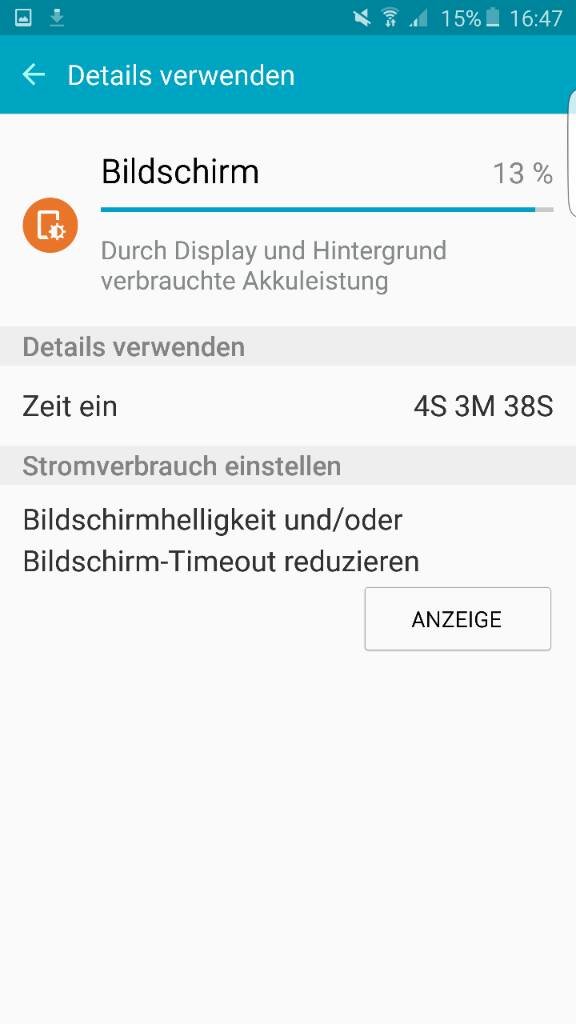

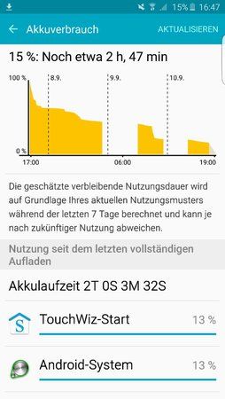

Screenshot S6 edge Plus nach 1 Lade und Entladezyklus
Das bei 48 Std Nutzung
