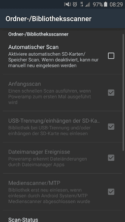

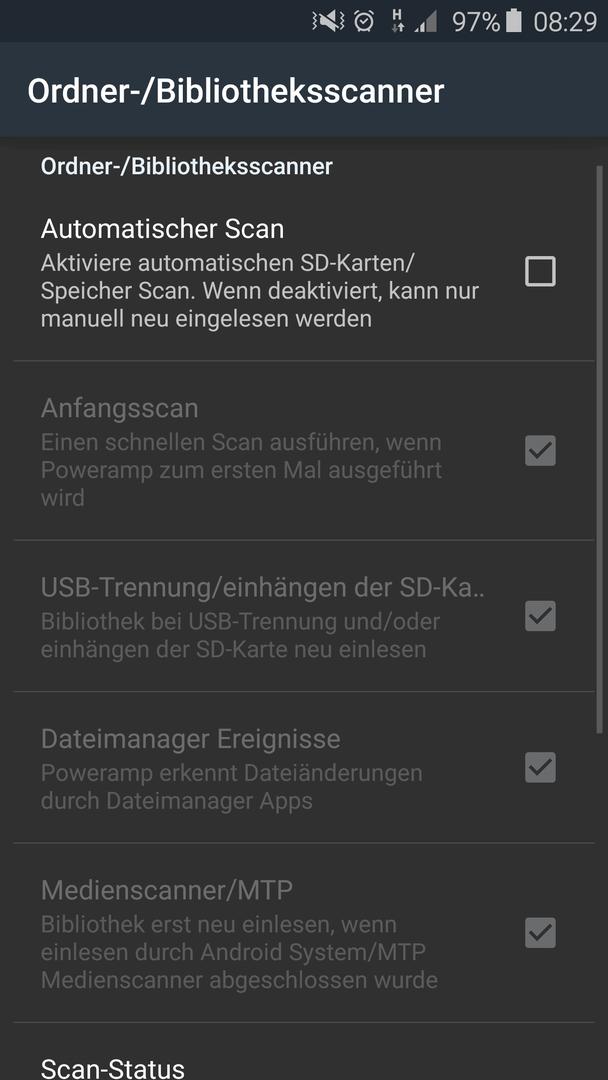

Moin, in der Tat nutze ich auch Poweramp. Ich habe nun den Bibliotheksscanner mal komplett deaktiviert und schaue was passiert.

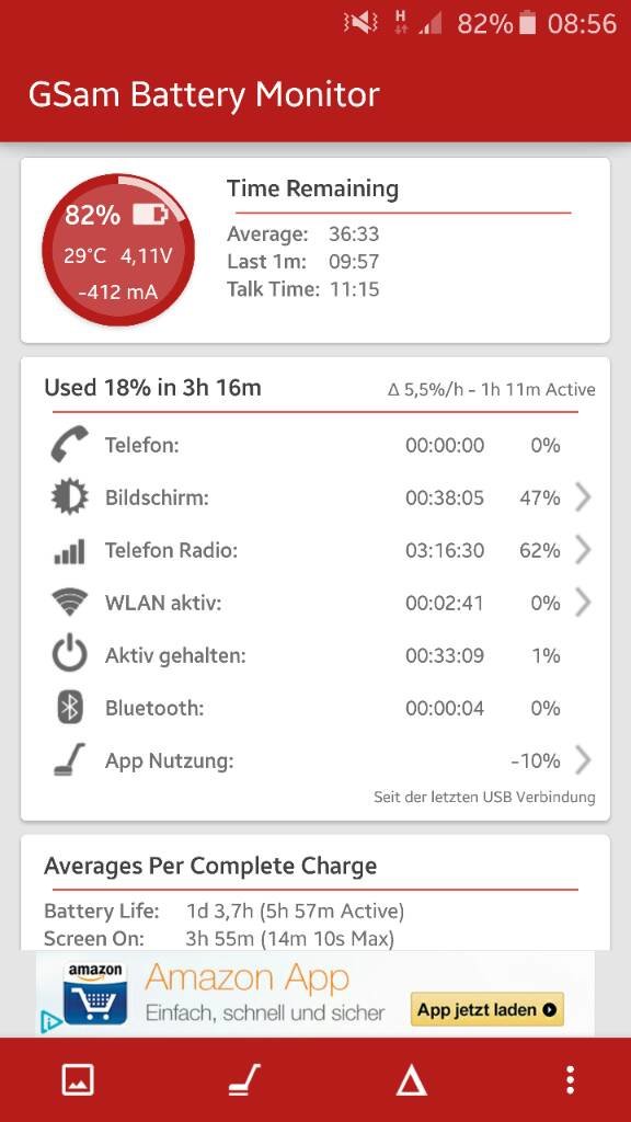

Bei mir sieht es atm so aus nach der ersten Ladung. Heute Abend kommt nochmal ein Screenshot rein. Wieso unten -10 steht ist mir ein Rätsel:D
Synchro, GPS, Mobile Daten dauerhaft an. Helligkeit auf Auto.

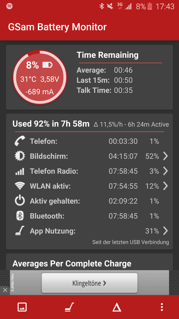

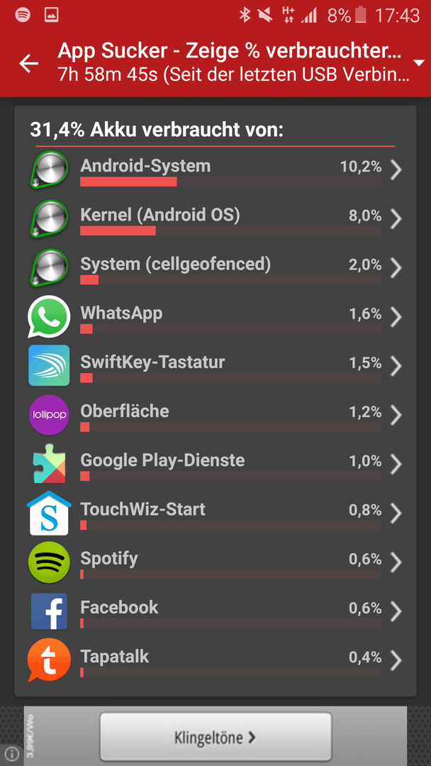

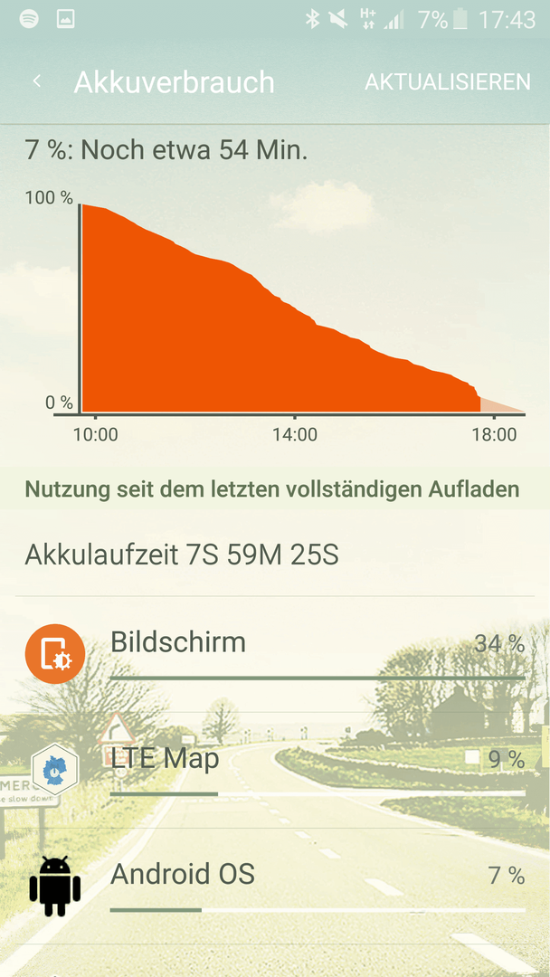

Meine Werte von gestern. Ca die dritte Ladung. Dabei lief ca 1,5h das GPs und ltemap ist extrem hungrig. Insofern find ich die Werte okay.
Dafür bin ich heute morgen unzufrieden. Bin schon auf 87% runter obwohl ich kaum was gemacht hab. Hab jetzt leider Gottes s Voice und gnow Karten deaktiviert, obwohl ich es eigentlich ganz gerne nutze, aber es scheint etwas zu helfen.
Ansonsten ist wlan, GPS, bt dauerhaft aktiviert.

Swiftkey scheint auch Akkuhungrig zu sein. Fällt mir gerade so auf. Gerade wenn man Swiftkey "einlernt". Ansonsten fallen mir Deine Google Play Dienste auf.
Vielleicht mal den Cache der Google Play Dienste leeren.
