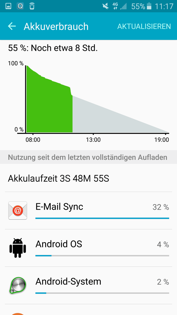

ich habe heute morgen um ca. 7:00 Uhr mein Ladegerät abgesteckt.
Jetzt um 11:00 Uhr habe ich noch 54% übrig
Die Übersicht der Akkunutzung zeigt, dass mein E-Mail (Exchange push) den Akku leer saugt.
Außerdem funktioniert das push nur sehr schlecht. Meistens wird nur aktualisiert, wenn ich in
die Mail App gehe.
Ich hatte vorher (HTC M8) ebenfalls mit Exchange push Akkulaufzeiten von ca. 2 Tagen,
da ich mein Telefon sehr wenig nutze. Aber meine E-Mails schon zeitnah bekommen möchte.
VG
Robert

Update:
Ich schaffe aktuell keine 18 Stunden, obwohl das Display nur sehr wenig an ist. Ich kann ja heute Nachmittag bzw. Abend
nochmal einen Screenshot der Akkunutzung machen, dann wird es mit dem E-Mail-Sync Problem noch deutlicher.
Ich habe auf dem Weg zur Arbeit auch 40 Minuten eine Blitzer-App am laufen, diese steht gerade mal mit 1% in der
Nutzungsliste.
Ein weiterer Aspekt ist, dass sobald ich in der Arbeit eintreffe (heute so 8:20), bei meinem Telefon per NFC
folgendes deaktiviere: WLAN, Bluetooth
VG
Robert
Momentan ziehen alle Email Apps den Akku leer !!
Es liegt an Android 5.0.2 und nicht an den S6.
Musste Aquamail deinstallieren da es den Akku gekillt hat.
