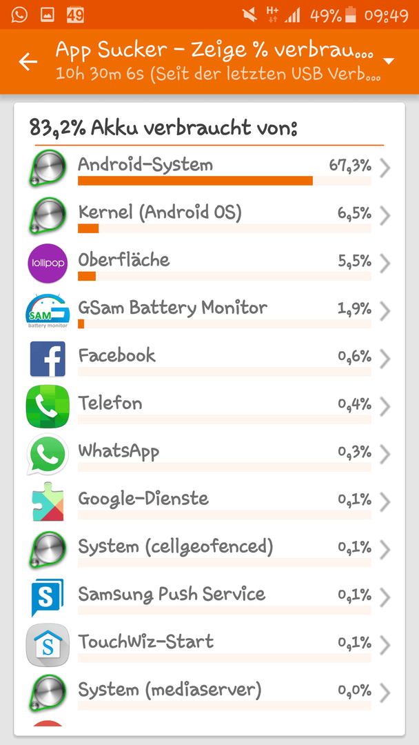

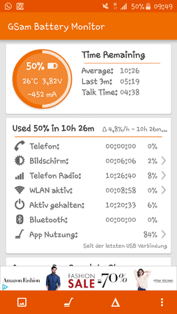

Hey Leute, seit ein paar Tagen geht mein akku nach einen halben Tag leer. Obwohl ich das Handy nur liegen lasse, geht das Akku rasant nach unten. Das Handy ist gerootet und Greenify ist auch installiert, trotzdem geht das Akku schnell leer. Das "Android System" zieht meiner Meinung nach viel Akku.
Jemand einen Tipp, was ich machen kann?

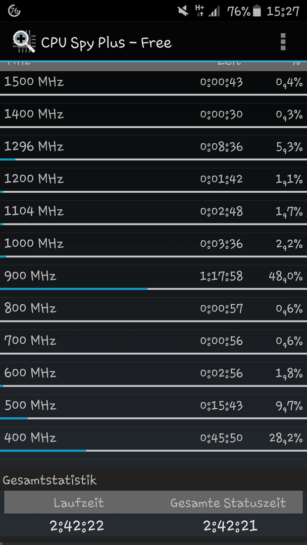

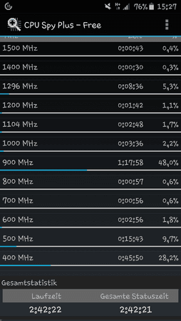

Lade dir mal eine der "CPU Spy"-Apps aus dem Store und überprüfe ob dein Gerät überhaupt in den Deep Sleep geht.
Okay, ich habe mir die App herunter geladen. Ich melde mich heute abend nochmal zu Wort.
@xInduscription
hast Du mal geschaut ob Du vielleicht GPS oder so an hast? Hatte gestern auch den Fall das ich GPS angelassen habe und auf einmal 20% innerhalb von 20min weg waren :-(
@Wicki ich habe das Handy jetzt ein bisschen liegen gehabt und das Akku ist herunter gegangen. Ich habe mal ein Screenshot aus der App gemacht.
@SidEwigk GPS ist aus. Habe ich eigentlich nie an.
Wie ich mir schon gedacht habe, dein Gerät geht nicht in den Deep Sleep.
