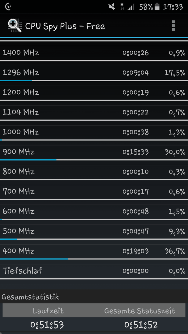

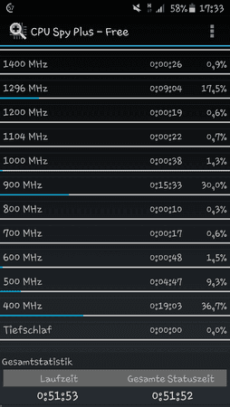

@Wicki Ich habe vor ca. einer Stunde die Flash Variante probiert, die editiert wurde. (Bei dem Link, den du hinzugefügt hast) Leider sieht es so aus, ob es nichts gebracht hat.
In der Zeit habe ich das Handy mir einmal in der Hand gehabt. Sonst lag es nur.

Tja, ohne DS ist es klar, dass viel Strom verbraucht wird, kann praktisch alles dran schuld sein ;-)
@Rush85
Das liegt an der CF Root Methode, bzw. Stock Kernel in Verbindung mit Custom Recovery.

@xInduscription Kein Wunder das dein S6 schnell leer ist. Der Prozessor war nicht im Deep Sleep Modus.

So, ich habe seit gestern abend nun doch einen Custom Kernel drauf. Und tatsächlich, das Handy geht nun wieder im deep sleep.
Nochmal großes Dankeschön an @Wicki und @Rush85

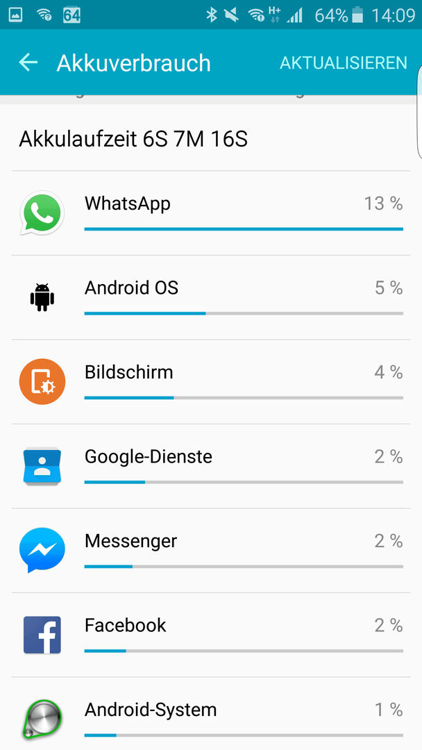

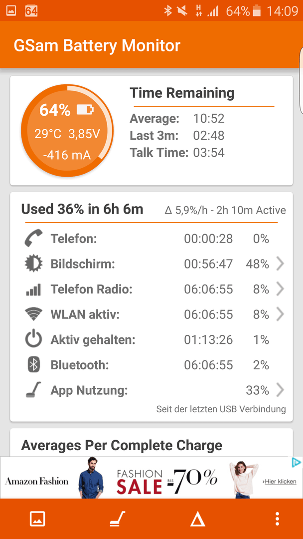

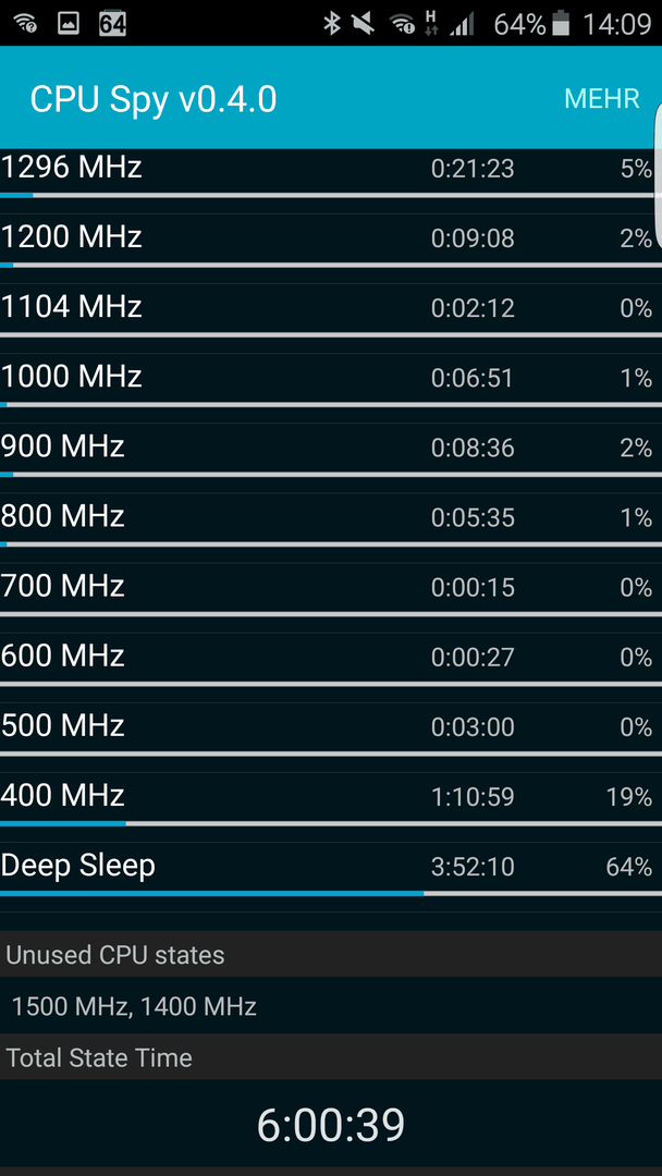

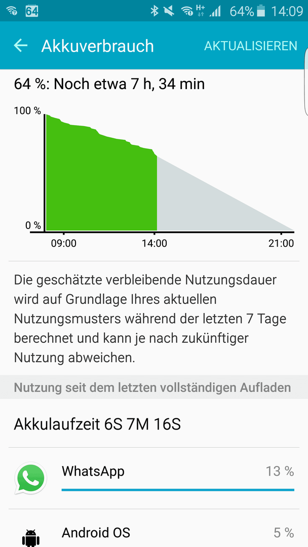

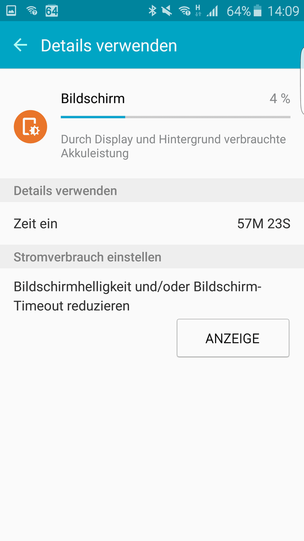

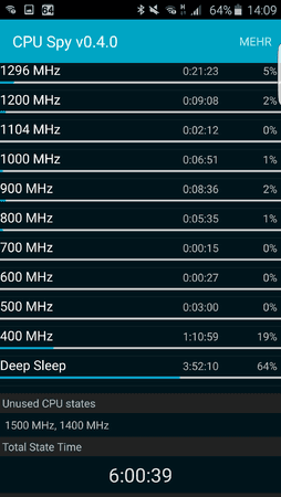

Hallo Leute bin neu in dem Forum und möchte auch wegen der "super" Akkulaufzeit anknüpfen.
Ich habe vorweg schon ein S6 Edge 128GB getauscht und neu bekommen weil ich es 4 mal wegen beschiedener Akkulaufzeit eingeschickt hatte und es jedes mal "repariert" wurde. Aber tatsächlich hatte sich nichts getan.
Jetzt habe ich seit 2 Wochen ein neues gerät und immer noch komme ich vielleicht auf 10 std. mit dem Telefon bei einem DOT wert von ca 3std.
Das ärgert mich sehr. Hatte Root und alles vorher und durch Wakelook Detector nichts auffälliges zu erkennen.
Ich habe mal ein paar Fotos hochgeladen!! Was meint ihr dazu?? Ich möchte doch nur von 6 Uhr morgens bis 20-21 Uhr bei einem DOT von 4 std. druch den Tag kommen. Ist diese Vorstellung von mir wirklich so Utopisch und unmöglich??
Danke euch schonmal ;-)
Greets Cenkoo

Wenn das ausgerechnet bei dir bei jedem Gerät so ist, würde ich vielleicht eher mal auf die Suche nach einer bestimmten App gehen, die den Akku leerlutscht... Gute Kandidaten sind erstmal Facebook, Facebook Messenger und diverse Stromspar und Speicher optimierungs-apps...
@Darkmenneken Danke für den Tipp aber nachdem ich das "reparierte" Handy bekommen hatte habe ich es nur mit Whats App laufen lassen ohne Jegliche andere APP. Selbes Ergebnis!!! Wenn das gerät mir schon bei 100% beim Abstecken 10 std prophezeit und auf Ultra-Energiesparmodus irgendwas um die 20std anzeigt, kommt es mir leicht hoch !!!! :-/
