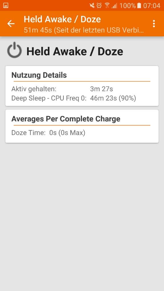

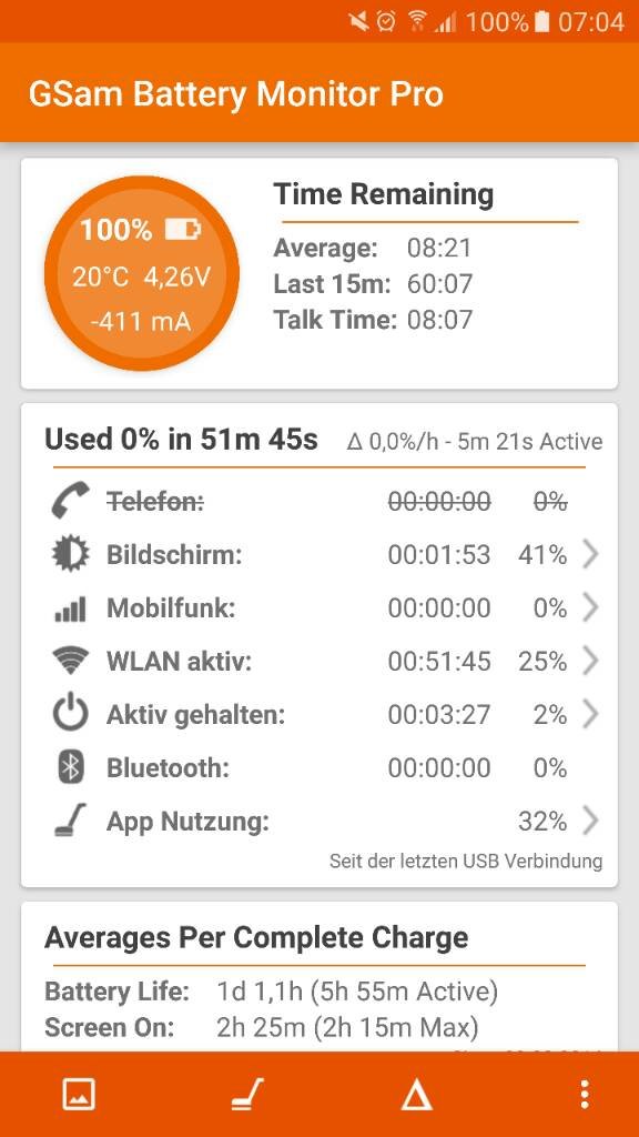

Doze funktioniert sogar überraschend gut. Habe in über 9h davon 8:24 im Doze gerade 2% verloren.
Auch im Alltag hält der Akku merklich besser besonders Musik hören über Bluetooth oder Klinge braucht deutlich weniger als vorher.
Habe normal das OTA installiert ohne sonst was zu machen :).

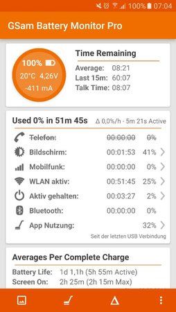

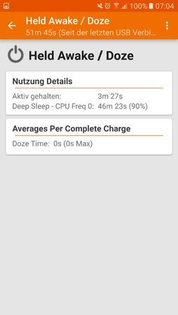

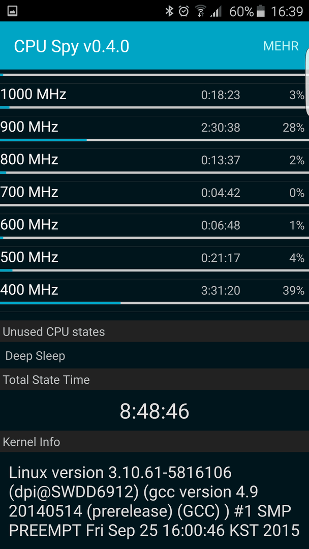

Ich habe seid längerem schon das Problem bzw es ist mir aufgefallen, das mein Akku wahnsinnig schnell in den Keller rauscht auf der Arbeit, wo ich es kaum benutze ausser in den pausen kurz.
Mein erster Gedanke war das der Akku kaputt ist, da das Handy aber noch relativ neu ist konnte ich es mir absolut nicht vorstellen und habe mich hier in dem thread was durchgelesen.
Meines Erachtens nach habe ich den vermutlich Deep Sleep Bug (siehe Screenshots von CPU spy).
Meine Frage ist nun: Wie werde ich Ihn wieder los? (Bitte detaillierter bin nicht der erfahrenste :/ )
Ich habe das Problem seitdem mein Handy gerootet ist und ich eine 4 teilige fw draufgespielt habe (wegen Fehler, bootloop).
Vielen Dank im Vorraus! ☺
Genau diese Probleme hatte ich auch, nach Root :-(
Bei mir hat die Vorgehensweise, siehe Beitrag 6308 (Seite 316), geholfen!

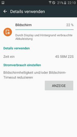

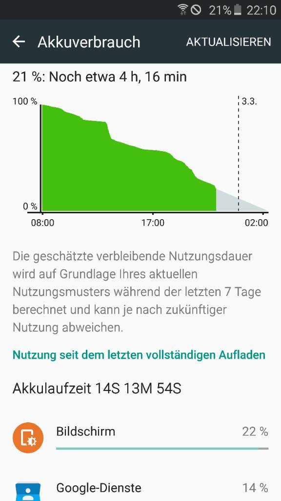

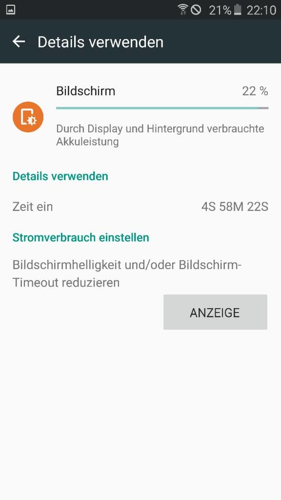

Von heute. Whatsapp, Facebook, bisschen trial extreme 4, surfen. ca 6 stunden davon 4G und rest wlan
Reaktionen: beleboe
@andregee
Der Verbrauch im WLAN, obwohl Du WLAN ausgeschaltet hast, kommt daher das die Daten aus MobileData im WLAN angezeigt werden und so auch ein Verbrauch "erfolgt". Is leider etwas irreführend, aber wenn mans erstmal weiß^^
Ok ich werde es versuchen..
Welche Stock Rom hast du genommen? Normale 5.1.1 DB?
Und danach den Root aus dem Linke hinterher geflasht?
Danke schonmal! :)

Danke werde es morgen mal ausprobieren.
Werde als erstes den Unroot per SuperSU
durchführen dann die Rom Flashen und anschließend den Autoroot von Chainfire flashen.
Berichte dir dann morgen ob es was gebracht hat :)
Danke für die schnelle Hilfe :)!!!

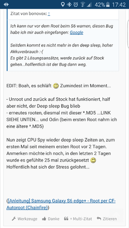

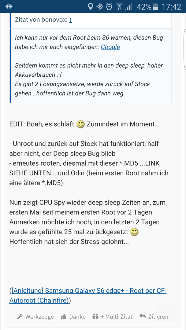

Ich auch nicht :-( Am besten zu fragst im Root Forum nach. Dort kann man sowieso besser beim deep sleep Bug helfen.
Edit: Bin mal testweise zurück auf Original Stock, Ergebnis: Kein Deep Sleep :-( danach schnell wieder Chainfire Autoroot, alles gut...puuh!

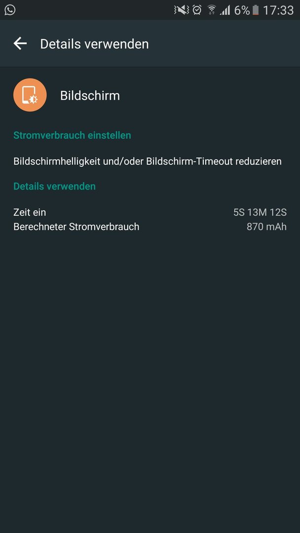

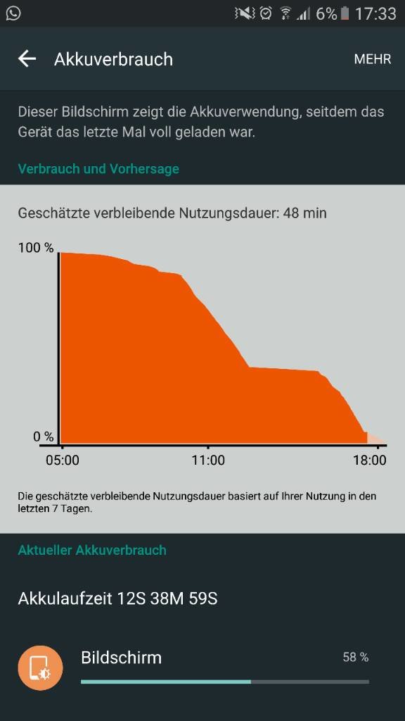

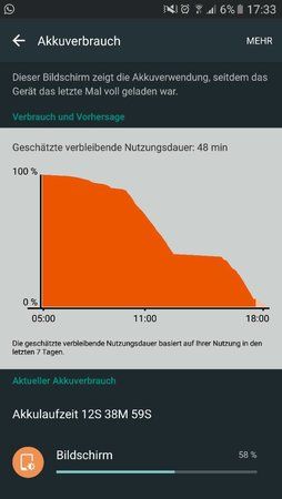

Und so sieht "Doze" über Nacht aus..
