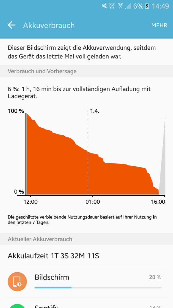

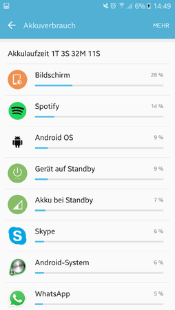

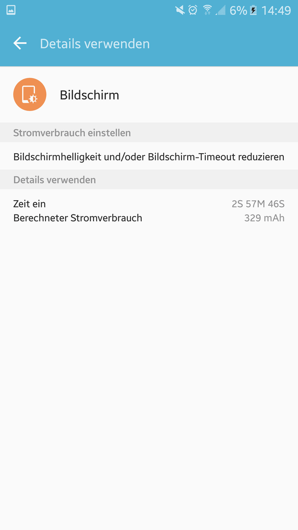

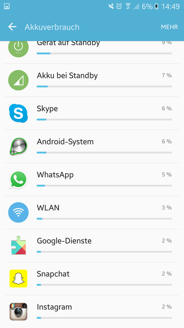

Moin zusammen,
bräuchte mal eure Hilfe - habe nun seit knapp 2 Wochen Android 6.0.1 drauf (DBT, Handy gekauft im Juni letztes Jahr).
Mit dem vorherigen Android hatte ich auch nie berauschende DOT Zeiten, oftmals um die 4-5h herum. Liegt u.a. daran, dass der Empfang in meiner Bude eher schlecht ausfällt (oftmals nur einen Balken).
Habe von Anfang immer unnütze Apps deinstalliert (einige Google Krams, Facebook, Messenger etc.); bedeutet also dass die Apps, die aktuell unter 6.0.1 laufen, auch vorher mit dem alten Android installiert waren. Allerdings komme ich momentan mit viel Mühe auf mehr als 3h DOT, dazu entlädt sich der Akku ab 20% wesentlich schneller und ruckartiger als in einem höheren Ladebereich.
Oftmals sind mit einem Rutsch 2-3% weg; sobald 1% erreicht ist, geht das Handy direkt aus. Früher hatte ich hier noch eine eiserne Reserve von ungefähr 10 Minuten. Lade ich das Handy direkt nach dem Ausgehen, werden plötzlich wieder 5% angezeigt.
Weiß ehrlich gesagt nicht woran das liegt, habe an sich die gleichen Einstellungen wie noch unter dem alten Android.
Systemfunktionen, die ich nicht benötige, habe ich immer deaktiviert, z.B. Sync, GPS, Display Rotation etc. - Bildschirmhelligkeit läuft auf autom. und der Regler ist immer im unteren Drittel. An sich sollte das System echt energiesparend laufen, aber irgendwas stimmt hier nicht.
Bevor ich das Android 6 installiert habe, hatte ich das alte Handy komplett zurückgesetzt (einmal über die Einstellungen, dann im Recovery zusätzlich gewiped) sowie nach der Installation einen kompletten full-wipe durchgeführt.
Aus Gsam kann ich leider nix anhängen, da die Werte nicht stimmen.
Hoffe ihr könnt mir ein wenig weiterhelfen,
LG
