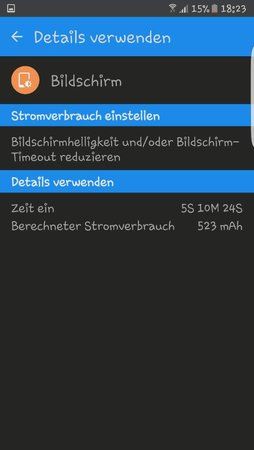

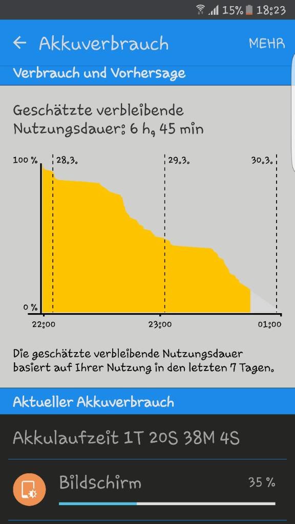

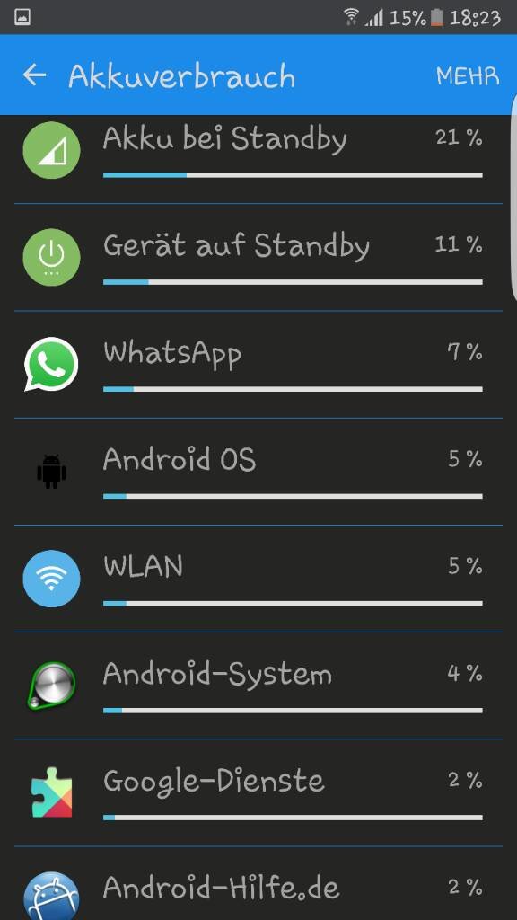

Nun gings ja nur darum das 8% pro Stunde ausreichen beim wlan surfen und das nicht nur phasenweise, so dass man rein rechnerisch auf 12 Stunden Dot kommt. Mein Akku entlädt sich unter 50% übrigens nicht schneller und auch die letzten 10 % sind noch normal nutzbar. Den Akku lade ich jetzt übrigens nicht nochmal auf um wirklich 12 Stunden zu erreichen, wenn ich mit etwas um die 50 % 6 Stunden schaffe reicht mir das als Beleg auf da ich nicht 12 Stunden konstant Zeit hab und ich jederzeit mit ausufernden Anrufen rechnen muss was mich dazu zwingen würde stets von vorn zu beginnen. Mein Display steht bei gut 15 % aktuell, das empfinde ich als angenehm in Innenräumen. Insgesamt betrachtet könnte das S6 super Laufzeiten erbringen, wenn Android nicht darauf ausgelegt wäre den Nutzer komplett auszuspionieren sobald Bewegung ins Spiel kommt. Nervig auch Das der Wakelock Detector und Bbs ohne root nicht mehr funktionieren aber Google scheint etwas dagegen zu haben wenn der Nutzer erkennen kann, was ihn da alles überwacht
Zwischenstand
Das Telefonieren, ein paar Apps updaten, viel schreiben mit Vibrationsfeedback und die 11 Stunden Standby haben nun bei 4 Stunden Dot 35 statt 33,3% Verbrauch ergeben, was eigentlich nötig wäre um exakt auf 12 Stunden Dot zu kommen. Aber das ist für mich unrelevant des es nur darum ging das 8% für den Online Betrieb im WLAN pro Stunde ausreichen
Nebenbei bemerkt sind damit die 10 Stunden Standby und 12 Dot anhand der Werte wohl doch nicht surreal. [emoji12]

Erstaunlich wie sparsam Display und Soc sein können. Mit dem S3 wäre das nicht annähernd drin, bestenfalls die Hälfte. Wäre schön wenn man das jedoch für alle Lastzustände behaupten könnte, dem ist jedoch nicht so wie schon oft erwähnt. Ein paar themes aus dem Theme store geladen, Zack 5-10% weg, 10-20 Apps aktualisiert zack fallen die Prozente. Es ist mir echt ein Rätsel warum playstore und galaxyapps und Co so massiv am Akku saugen. Noch dazu nervt mich wie bereits erwähnt die mäßige Deep Sleep Rate sobald ich das Gerät mit mir herumtrage. Ich werde mich jetzt mal intensiv mit aggressive Doze beschäftigen. Mal sehen was ich da noch in Erfahrung bringen kann das ich das zum funktionieren bekomme
Bearbeitet von: hanspampel - Grund: Monsterbild gespoilert - bitte Bilder anhängen(über Büroklammer bei TT). - "hanspampel"
Bei Themes installieren oder Apps aktualisieren taktet die CPU ordentlich hoch, was natürlich Akku kostet. Wahrscheinlich schalten dann genau auch die weiteren 4 Kerne zu. (nur eine Vermutung)
Beim Scrollen und lesen ist ja effektiv nur das Display an und dann wie in deinem Fall auch noch nur auf geringer Helligkeit.
Du hast ja selbst schon festgestellt, dass unter alltagstauglich Bedingungen die Werte bei weitem nicht erreichbar sind.
Übrigens sehe es gerade... du bist im Energiesparmodus unterwegs. :tongue::scared:
Jetzt fehlt noch der Normalmodustest ... hehehehe
Der Normalmodus belastet den Akku beim surfen auch nicht stärker, das sieht man schon daran, das die CPU mit oder ohne Energiesparmodus nie über 1500mhz taktet, es sind dann immer nur die Coretex A53 Kerne aktiv. Erst wenn man Poweranwendungen startet, wirkt der Energiesparmodus begrenzend, während im Normalmodus die A57 Kerne mit bis zu 2100mhz aktiv werden. Das ist halt das Big Little Prinzip.
Ich habe das alles schon getestet. Den Energiesparmodus kann ich auch nicht wirklich empfehlen, denn wenn man nicht zockt bringt er nicht wirklich mehr Laufzeit, stellt im Hintergrund aber ziemlichen Blödsinn an, was ich am Wochenende gerade noch ergründet habe, darum war der wohl noch aktiviert. Wer z.b den Package Disabler nicht aktivieren kann, sollte den Energiesparmodus deaktivieren, dann funktioniert es. DA muss man erstmal drauf kommen. Dann funktioniert das synchronisieren der Konten nicht wirklich. Ich bekam Fehler gemeldet und wußte nicht woran das lag, ohne Energiesparmodus waren alle Probleme beseitigt. Irgendwann nach Stunden bis Tagen funktioniert der Sync dann mal, oder aber man startet das Gerät neu oder löscht und installiert das Google Konto neu. Auch kann man seine Bilder nicht in die OneDrive Cloud hochladen im Hintergrund, selbst wenn das in der App aktiviert wurde. Keine Ahnung was sich Samsung dabei gedacht hat, solche Dinger vollständig vom Nutzer entkoppelt unkontrollierbar zu gestalten. Das habe ich am Samstag mal so nebenbei alles herausgefunden. Mit dem S3 war das ganze noch deutlich sinnvoller, man konnte einfach den CPU TAkt oder die Refreshate vom Display limitieren, aber auch das hat abseits bei Volllast nicht wirklich einen unterschied gemacht.
