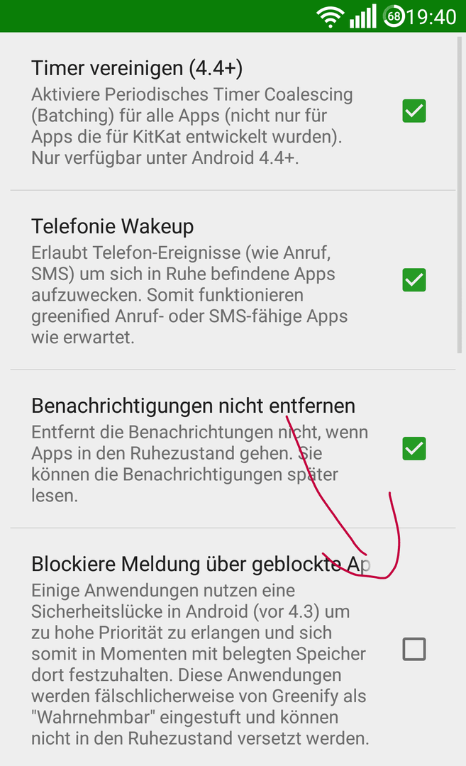

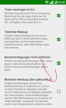

der Menüpunkt muss ja deaktiviert bleiben unter lollipop,oder?
