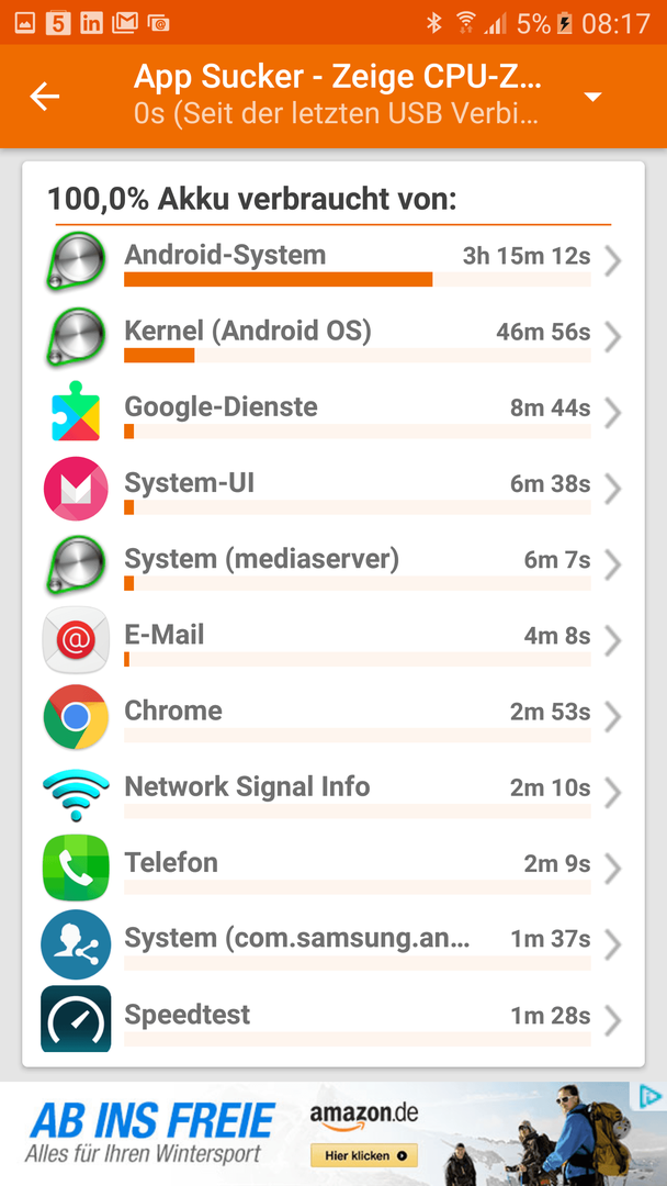

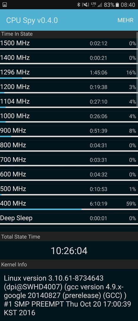

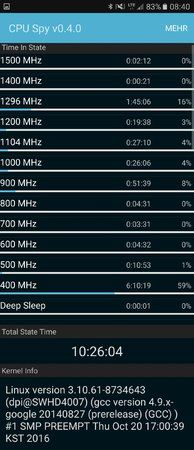

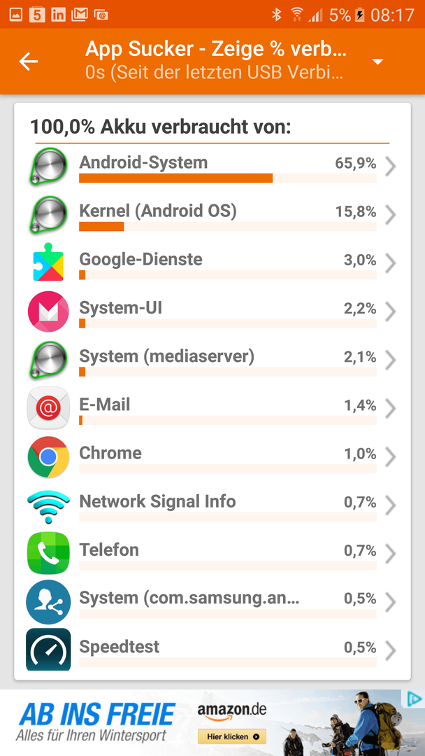

Hey,

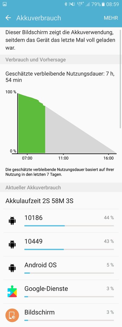

nachdem mein Akku seit ein paar Tagen extrem schnell leer war, habe ich den FB Messenger und die App soeben gelöscht (Dank dieses Threads). Nun ist es aber so, dass mein S6 nicht mehr in den Deep Sleep geht (siehe Anhang). Jemand ne Idee, was "10186" und "10449" für Anwendungen sind?
Könnten die Facebook Sachen sein.
Boote das Gerät neu und/oder bemühe den Smart Manager.

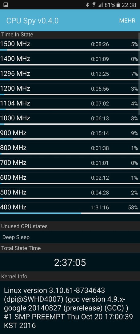

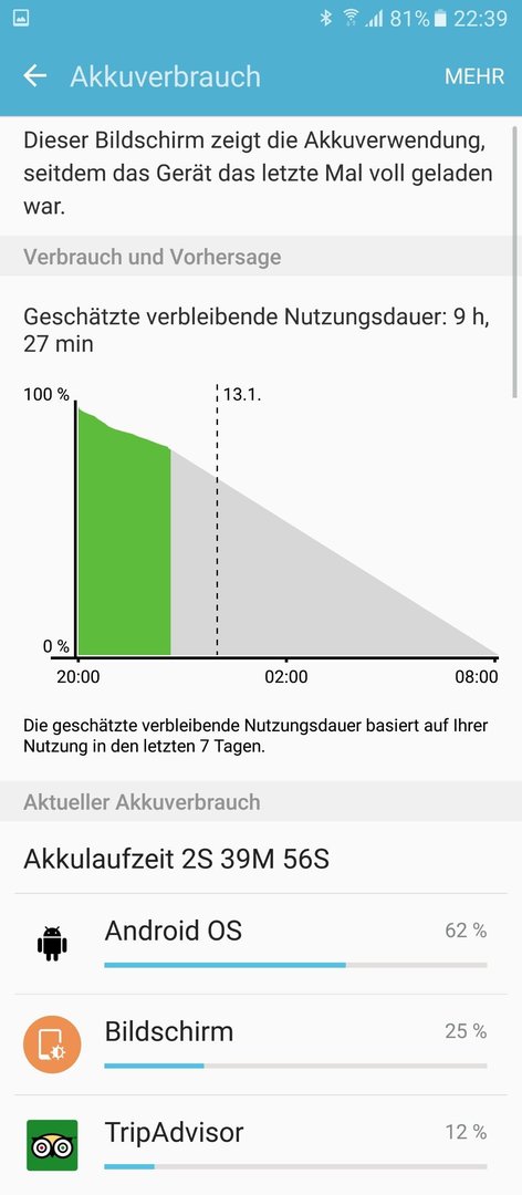

... die beiden Einträge waren wohl von Facebook. Hab nach dem löschen der FB Apps das Handy neu gestartet, Wipe Cache durchgeführt und es aufgeladen. Trotzdessen geht das Ding nicht in den Deep Sleep :( Und im Akku Manager taucht Android OS mit starken Verbrauchswerten auf (und TripAdvisor hatte ich nicht einmal gestartet).
Jemand noch ne Idee wo der Fehler liegen könnte?

Das hilft bei mir leider nicht. Android OS bleibt immer noch als massiver Verbraucher und das Teil geht immer noch nicht in den Deep Sleep. Welche Deep Sleep - Werte (laut CPU Spy) sind denn "normal" ?
Edit: Hab den Schuldigen wohl gefunden! Es ist Bluetooth. Ich hatte es immer an, da es automatisch mit dem Auto verbinden soll. Nun habe ich es ausgemacht und siehe da: 70% Deep Sleep.....
Trotzdem doof, dass es so viel Akku zieht.... hat jemand ähnliche Probleme?

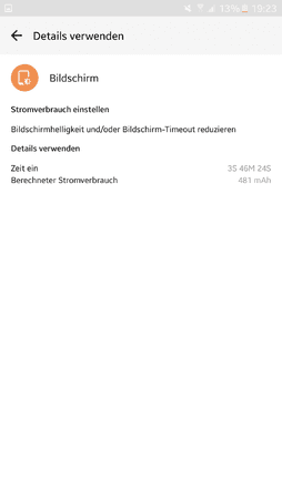

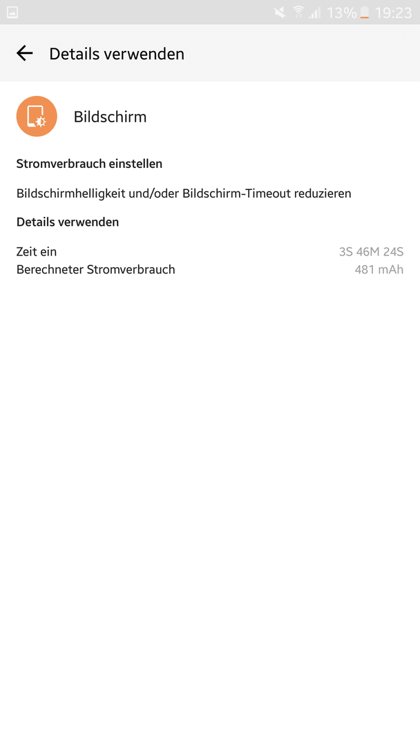

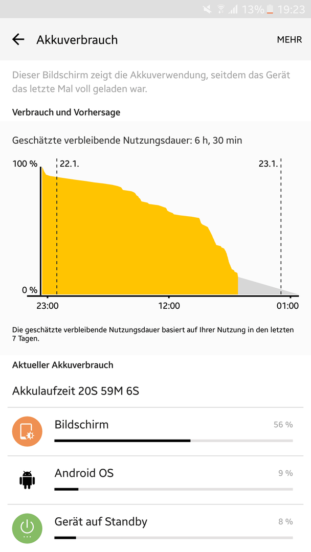

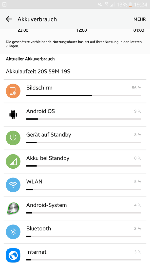

Bin der Meinung der Akku ist ziemlich am Ende. Keine 24 Stunden waren das jetzt. Nur im WLAN betrieben. Eventuell ist der Android OS Anteil etwas hoch. Ist aber seit mehreren Wochen so. :unsure:
EDIT: mir war gerade nicht bewusst, das hier der Update Plauderthread ist und nicht der Akku. Kann meinetwegen verschoben werden. Sorry.
Bearbeitet von: hagex - Grund: da passts besser, Gruß von hagex
Soviel display on Zeit schaffe ich im Leben nicht mehr...
Doch, schaffst du bestimmt. Hat dann aber mit normaler Nutzung nichts zu tun. Ich habe es zum browsen und für Youtube genutzt. Bedeutet, wenn das Display mal aktiviert war, lief es dann auch mal 10-20 Minuten, such mal länger. Wenn ich ich es im Alltag normal nutze, sprich alle paar Minuten WhatsApp, Uhrzeit kontrollieren, Taschenrechner, mal schnell was googeln und Musik hören, dann gehen so Werte auch bei mir nicht. Da geht nur noch die hälfte an DOT. Vielleicht sogar weniger.
Heute hab ich ne' 2,5 Stündige Radtour gemacht, dabei getrackt und Fotos gemacht, als ich zuhause war, hatte ich noch 40% akku, bei nichtmal ner Stunde display-on.
Komme aber trotzdem noch gut klar.

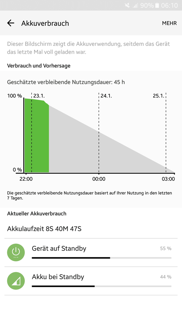

WLAN aus, Mobile Daten aus, praktisch im Nokia Handy Betrieb.

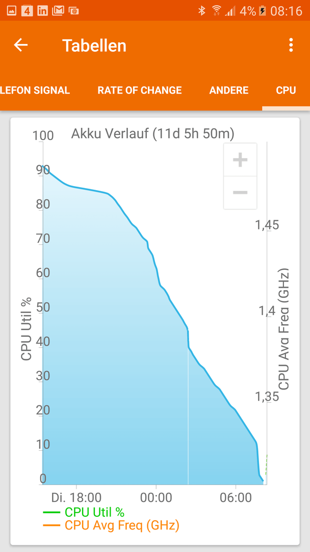

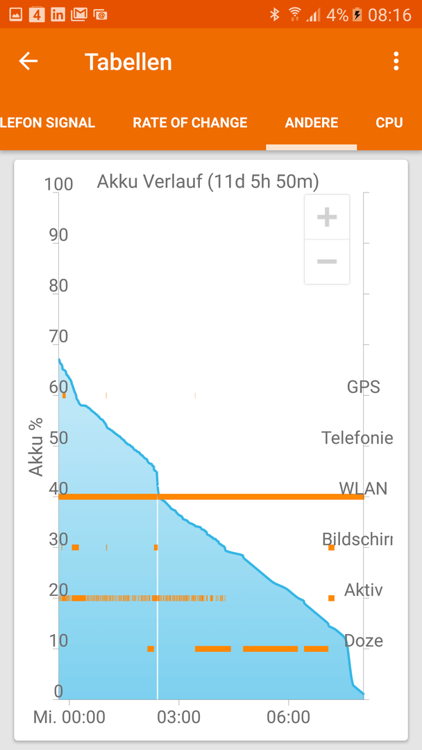

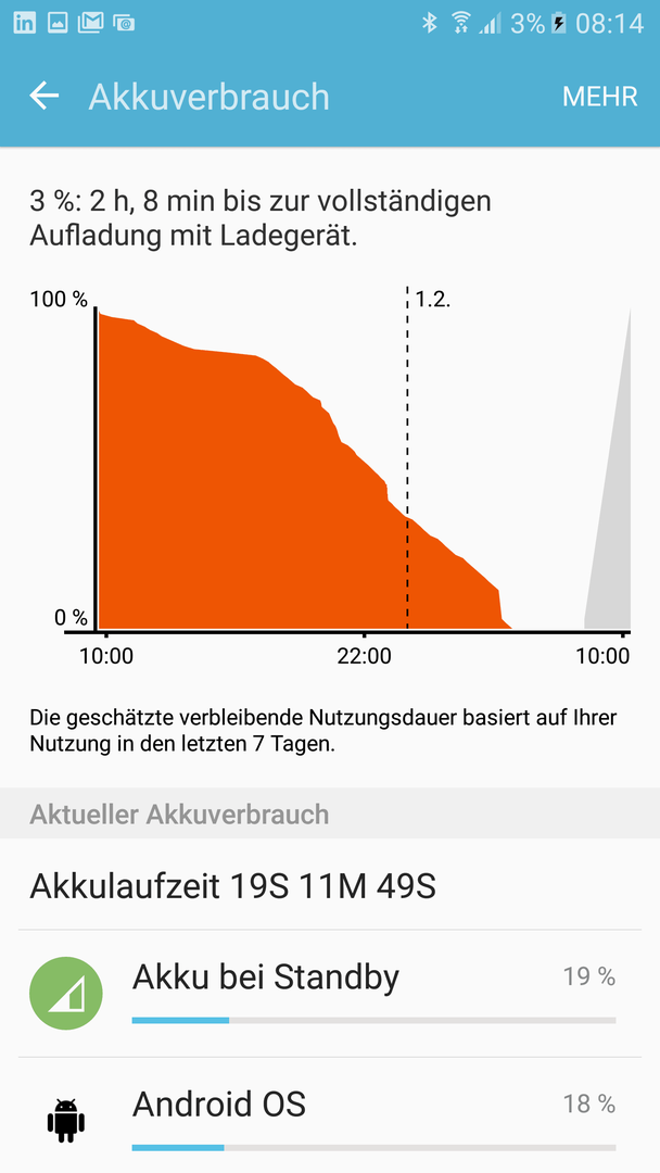

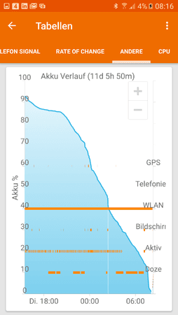

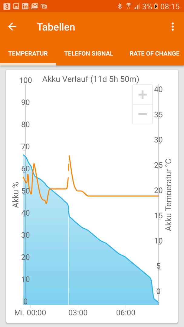

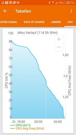

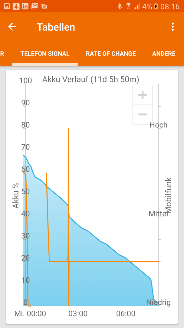

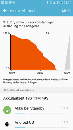

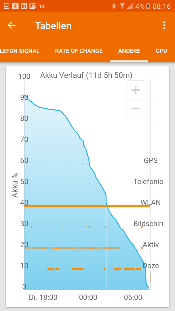

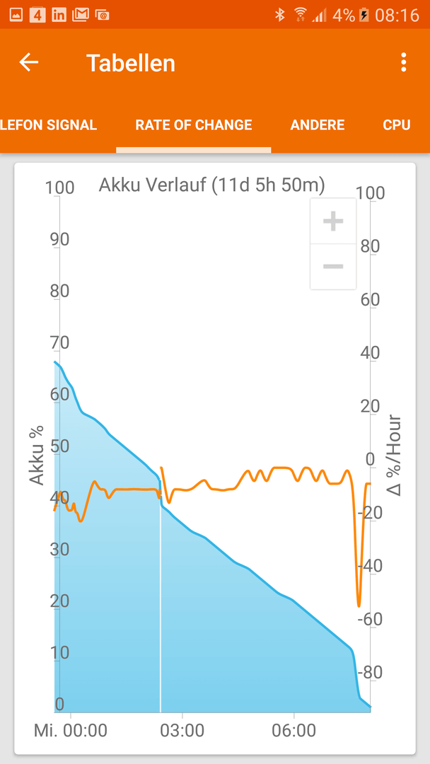

Ich habe seit ca. 6 Wochen auch ein massives Akkuproblem. Der Akku verliert über Nacht ohne Benützung des S6 edge bis zu 50%. Gleicher Effekt auch im abgesicherten Modus, also kann man eine App als Auslöser ausschließen, oder? FB-Messenger, Alexa App und Bose SoundTouch hatte ich schon im Verdacht...
Möglicherweise tritt der Drain speziell an einem Ort auf (gleicher Sendemasten), an anderen Orten nicht, oder weniger, das muss ich aber noch mehr testen.
Hat dazu jemand eine Idee, weiß jetzt echt nicht mehr weiter...
Auf den Diagrammen in den Screenshots war ab ca. 23 Uhr der abgesicherte Modus aktiviert.
